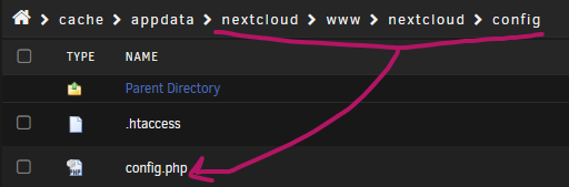

August 5, 20233 yr Author Solution Okey habs rausbekommen, es war in der Config.php von Nextcloud drinnen.. wie auch immer diese duckdns. Adresse reingekommen ist.. Falls jemand mal auf das gleiche Problem stoßen sollte. Hier die entsprechenden Duckdns.org Adressen ändern in die neue Domain.
August 5, 20233 yr 2 hours ago, eLpresidente said: Okey habs rausbekommen, es war in der Config.php von Nextcloud drinnen.. wie auch immer diese duckdns. Adresse reingekommen ist.. die hast du dort eingetragen nach einer Anleitung wo du mal gelesen, gesehen, ... hast von alleine kommt die da nicht rein und ja, ändere ich die domain, muss ich das dort natürlich auch ändern ...

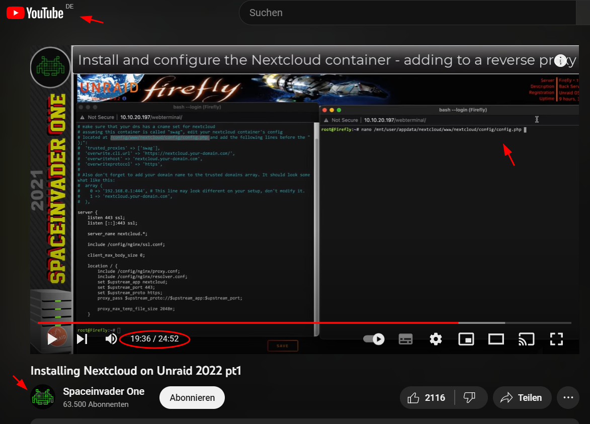

August 6, 20233 yr 2 hours ago, eLpresidente said: ich habs nach Spaceinvader One seiner Anleitung gemacht, da war auch nichts mit config.php bearbeiten drinnen das hab ich mir gedacht ... und rate was jetzt da gezeigt wird ... ich sag jetzt nichts mehr dazu ... ps. überarbeite deine mitgeschriebene Word Datei nochmal ...
