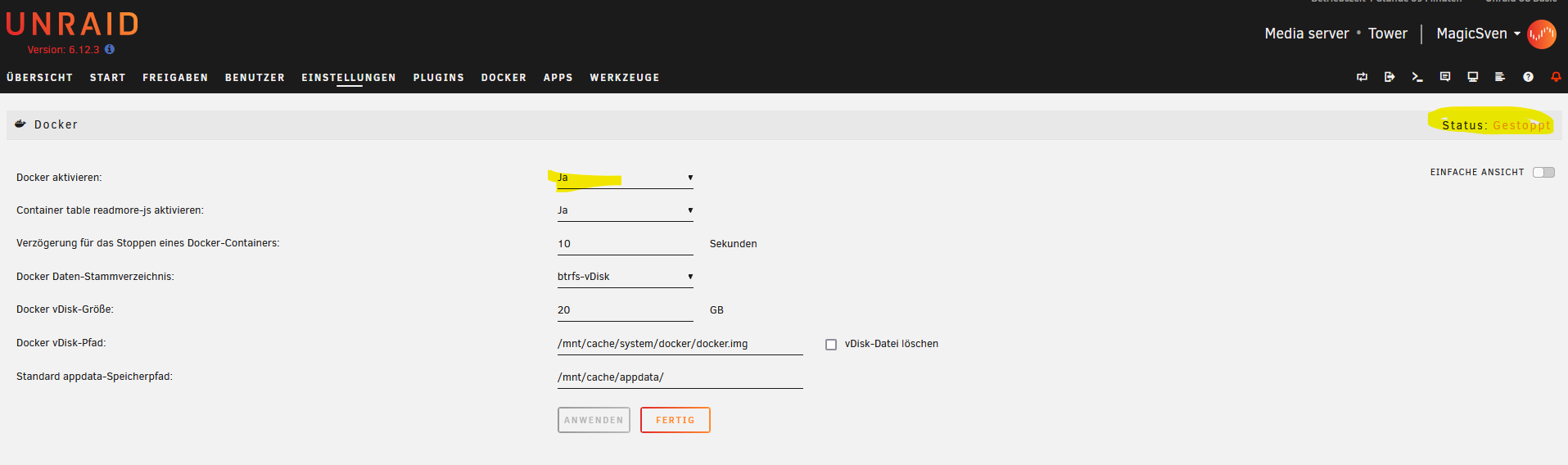

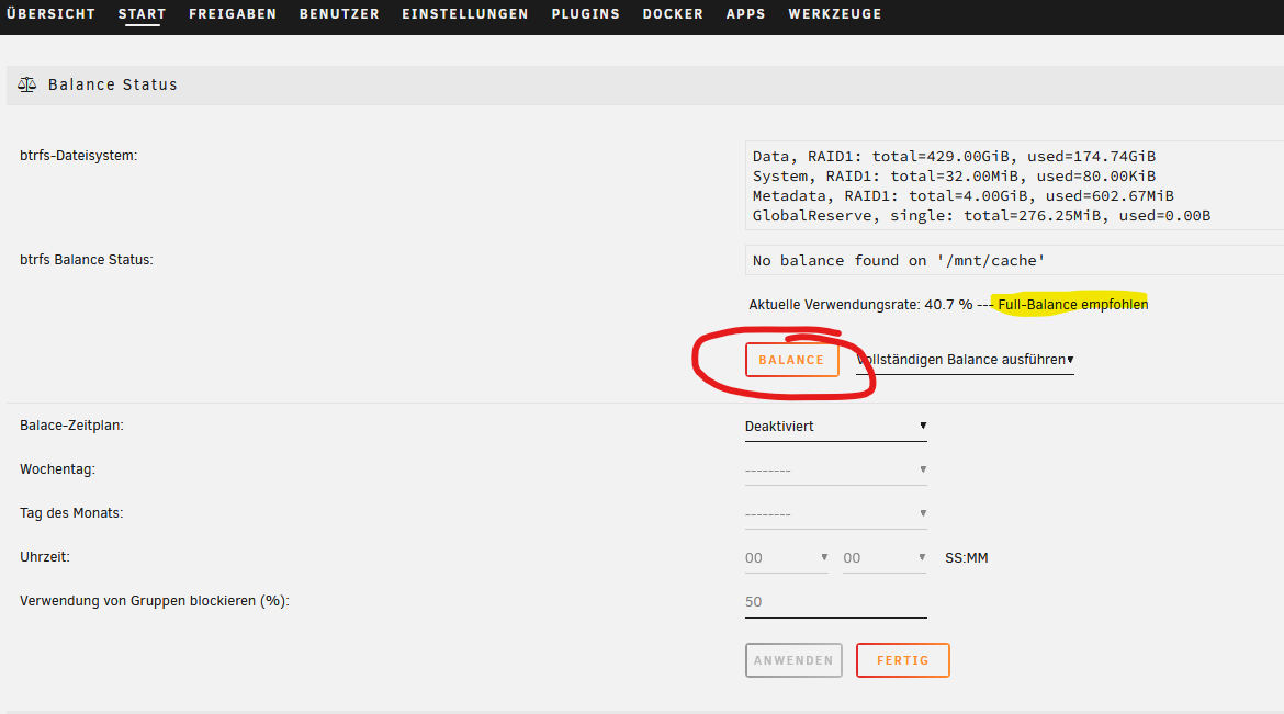

August 5, 20233 yr Hallo zusammen, ich habe ein etwas größeres Problem und komme nicht weiter. Unraid läuft bei mir seit 2 Jahren ohne Probleme. Heute habe ich bei meiner Cache SSD auf folgenden Knopf gedrückt: Seither kann ich meine Docker nicht mehr starten. Er sagt mir, dass er auf die Cache SSDs nicht mehr schreiben könne. Wie bekomme ich das wieder gerade gebogen?? Danke schon mal für eure Hilfe.

August 7, 20233 yr Author Ich habe das Problem gefunden und beheben können. Es lag wohl an einem RAID Fehler der meine Festplatte zum Eigenschutz auf "read only" gesetzt hat. Ich konnte von den Cache Festplatten alle Daten per FTP sichern, danach die Festplatten aus dem Raid1 Verbund aushängen, formatieren, neu als Raid1 definieren, nochmals formatieren und meine Daten per FTP wieder hochladen. Die Docker konnte ich alle neu einlesen und die Einstellungen waren noch da. Das komplette System läuft also wieder. Woher der Fehler kam ist mir aber nach wie vor Schleierhaft.
August 23, 20232 yr Es liegt am btrfs, dass macht besonders im RAID Betrieb bei einigen Probleme. Kannst dir gerne meine Erfahrungen und die der anderen anschauen. Bspw. Da steht auch was zu den Metadaten die vermutlich der Knackpunkt sind.
