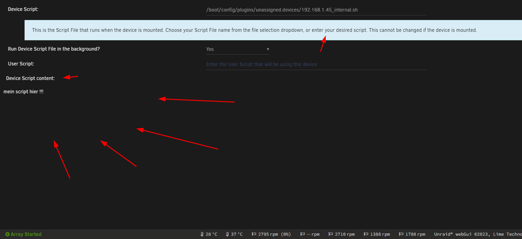

Hi ich schaff es nicht ein Script, bei unassigned devices reinzu bekommen.
Ich würde gerne wissen, wie und wo ich ein Script ablegen muss um im Dropdown Menu, das script angezeigt zu bekommen.
Choose your Script File Name from the selection dropdown <-- hier ist nichts drinnen
or enter the desired Script <-- versteh ich leider nicht (also klar, gib das gewünschte Script ein, aber ich denke ich kann hier ja wohl kaum das ganze Script rein schreiben).
vielleicht kann sich einer die Mühe machen, es mir mit bsp. zu erklären.
Ich habe diverse Scripts in "User Scripts" ziel wäre es das mgut Script für Backups zu nutzen, wenn ich mal verstanden habe wie das geht.
Danke schonmal für eure hilfe
wie groß muss denn die Textbox sein ? da würdest du natürlich den kompletten Inhalt einsetzen ... abseits von externen scripts (wie es auch da steht, or = oder)
ansonsten wie bereits im anderen Thread erwähnt, frag doch einfach im Original Thread an (englisch) ... wenn du dich nicht traust einfach mal den Pfad manuell einzugeben zu dem abgelegten script.
Ohh man alti.. du machst mich fertig..
Hättest doch einfach unter dem hier.. "ja so geht's" schreiben können 😉

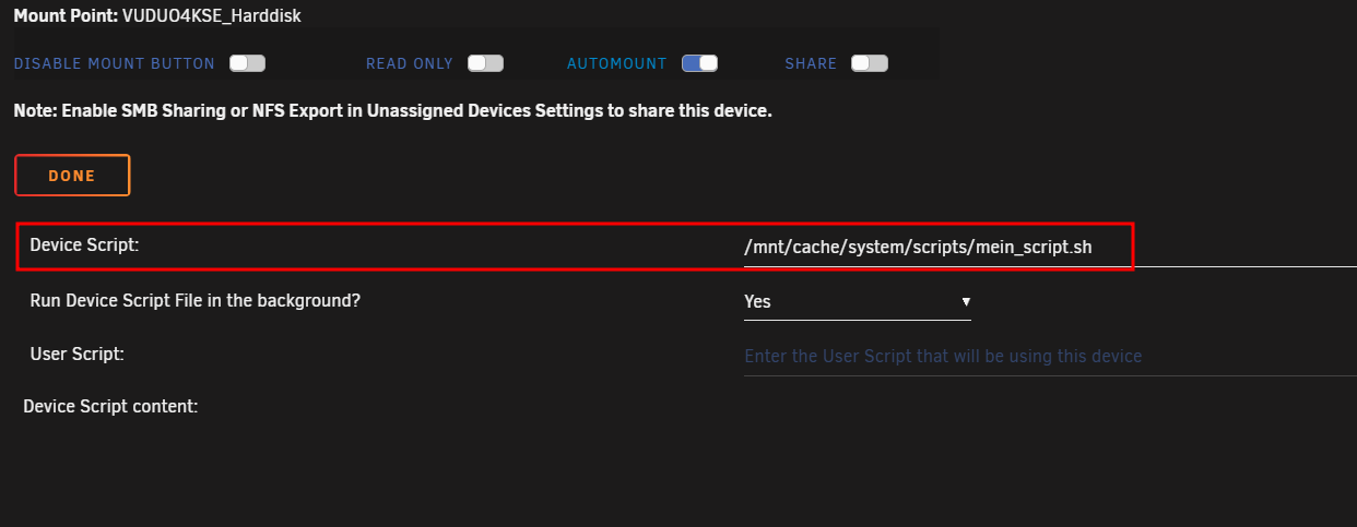

Device Script:
Schreib ich jetzt eine Datei im Texteditor mit "Inhalt Script" und speichere die als z.B. ScriptBackup.sh ab und lege Sie irgendwo auf dem Server ab und gebe entsprechend den Pfad hier an?
