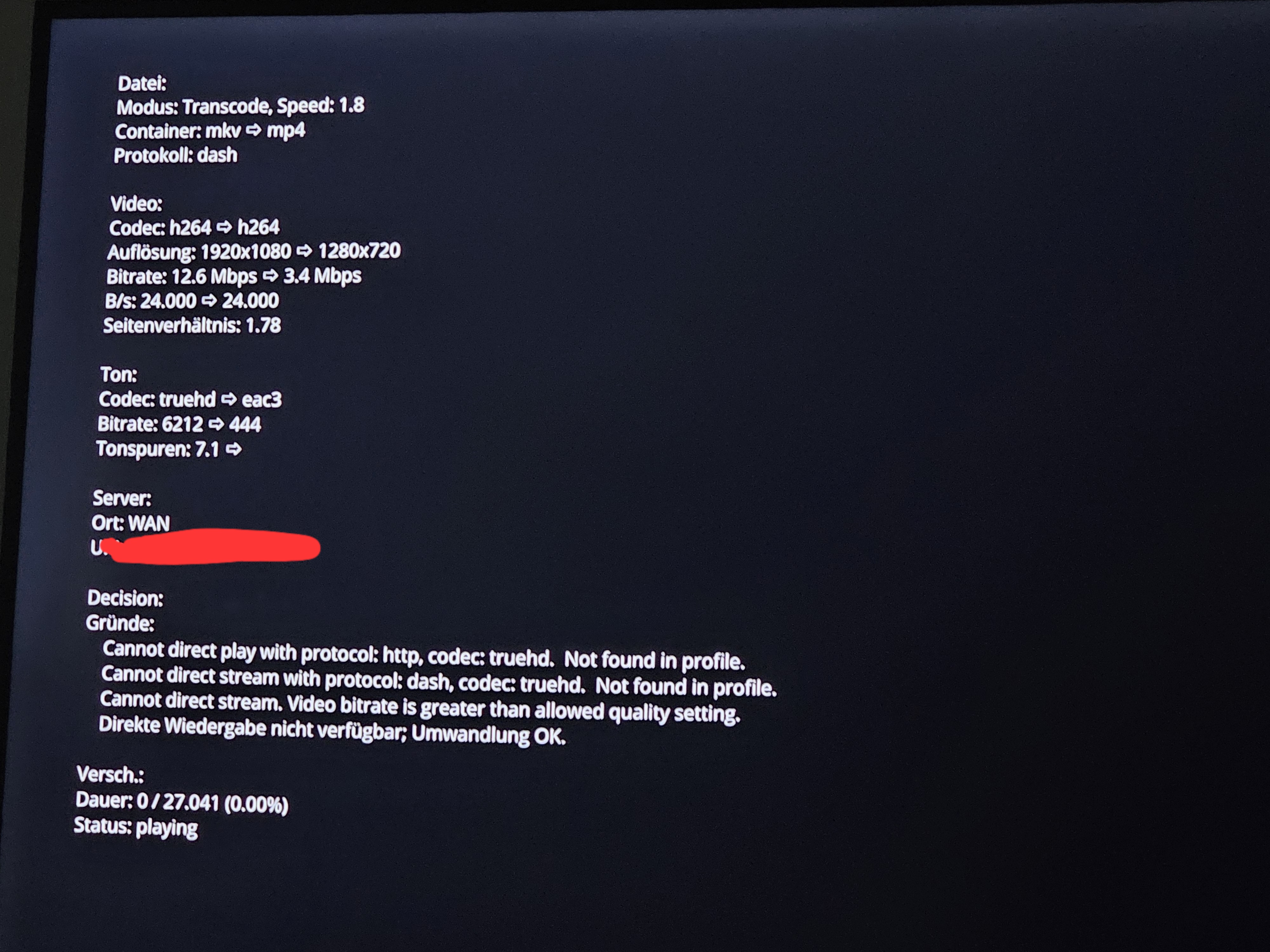

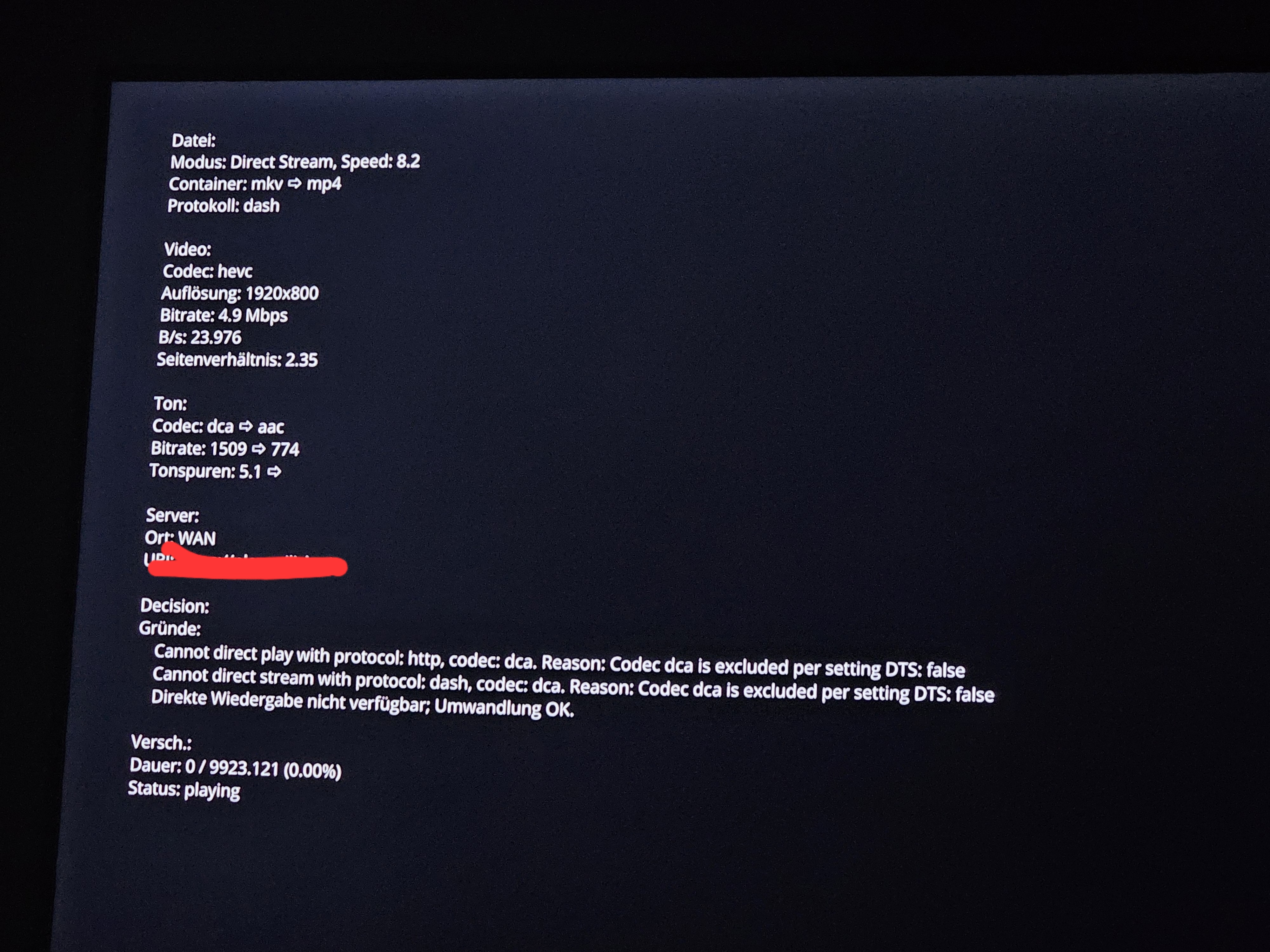

Wenn ich einen Beispielfilm starten möchte, kommt zuerst der Orange Kreis der mir vermittelt das der Inhalt lädt. Nach einiger Zeit verschwindet dieser und der helle graue Hintergrund wird Pechschwarz. Es kommt kein Ton und kein Bild und die Zeitanzeige bleibt auf 0 stehen. Im Plex Dashboard wird mir aber angezeigt, dass der Inhalt abgespielt wird. Direct Play und Direct Stream sind in den Einstellungen aktiviert.
Im Anhang findet ihr zwei Fotos von zwei Filmen die sich auf dem TV nicht wiedergeben lassen. Wie gesagt, bisher hatte ich die Probleme noch nicht, scheint erst seit ein paar Tagen so zu sein. Vielleicht fällt euch was ein woran das liegen könnte.

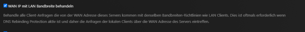

Mein Plex Server läuft hinter einem reverse Proxy und hat eine eigene Subdomain, die Verbindung über unsichere Verbidungen ist im eigenen Netzwerk zugelassen.
steht der Plex Server denn zuhause oder extern ?
wenn extern, dann sind die settings zum Thema unsichere Verbindungen hinter einem RP eh obsolet ... außer du würdest dich direkt auf den Port 32400 am RP vorbei verbinden ... wenn lokal, gib mal die LAN IP direkt als Server Adresse an ...
was man sieht, direct stream sollte laufen, Video wird nur remuxed und Audio muss transcoded werden, da dein Samsung TV DTS nicht unterstützt in der Ausgabe ... wird Audio transcoded.

in dem Moment ist es wohl sicherlich ein Client Thema (der besagte TV), dazu würde ich mich an das Plex Forum wenden, dazu dann auch debug aktivieren (am Client) und mit den entsprechenden logs im Plex Forum anfragen ....
Thema DTS (HD), dazu braucht der Server relativ viel Transcoding Platz ... Beispiel, wenn ich eine Ramdisk nehme mit 2GB wird kein Film mit DTS HD über die Plex App abgespielt, jedoch kommt da normal eine Fehlermeldung ... ich müsste da min 3 oder sogar besser 4 GB nehmen, aber wie erwähnt, etwas anderes Fehlerbild ...
Server steht Lokal bei mir zuhause, genauso wie der TV, da ich aber oft unterwegs bin hab ich das mit dem Reverse Proxy umgesetzt.
Dann funktioniert aber der Zugriff außerhalb meines Netzwerks nicht mehr. Daran habe ich auch schon gedacht, aber ich werds mal probieren.
Habe die meisten meiner Filme in DTS heruntergeladen und damit noch nie Probleme gehabt. Am selben Fernseher habe ich die selben Filme schon geschaut, also mir geht das nicht ganz ein.

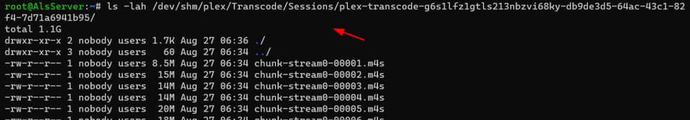

Derzeit nutzt Plex meinen Ram zum Transcoden, aber da ich immer in Original Qualität schaue wird eh nichts transcoded. Ich hab zwar das Hardware Transcoding nun eingestellt, aber noch keinen Pfad ausgewählt wo die Temporären Dateien hingeschrieben werden, dementsprechnd läuft das noch über den Ram
das hat ja nichts miteinander zu tun, die Adresse lokal gibst du am TV ein ... und mit dem wirst du nicht so oft unterwegs sein ;)
DTS-HD ... und DTS spielt dein TV nativ nicht ab, daher wird auch direct play (audio reencode) gemacht, egal ;) ist ja wie erwähnt nicht das Problem sicherlich ...
doch, Audio ... und auf keinen Fall @home jetzt auf transcoding umstellen ...

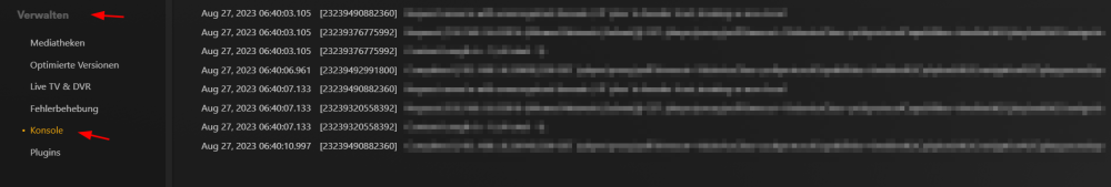

Dann werde ich mich dort mal melden
denk dran, debugging aktivieren (TV), das Log dann gleich mit dazu ...
