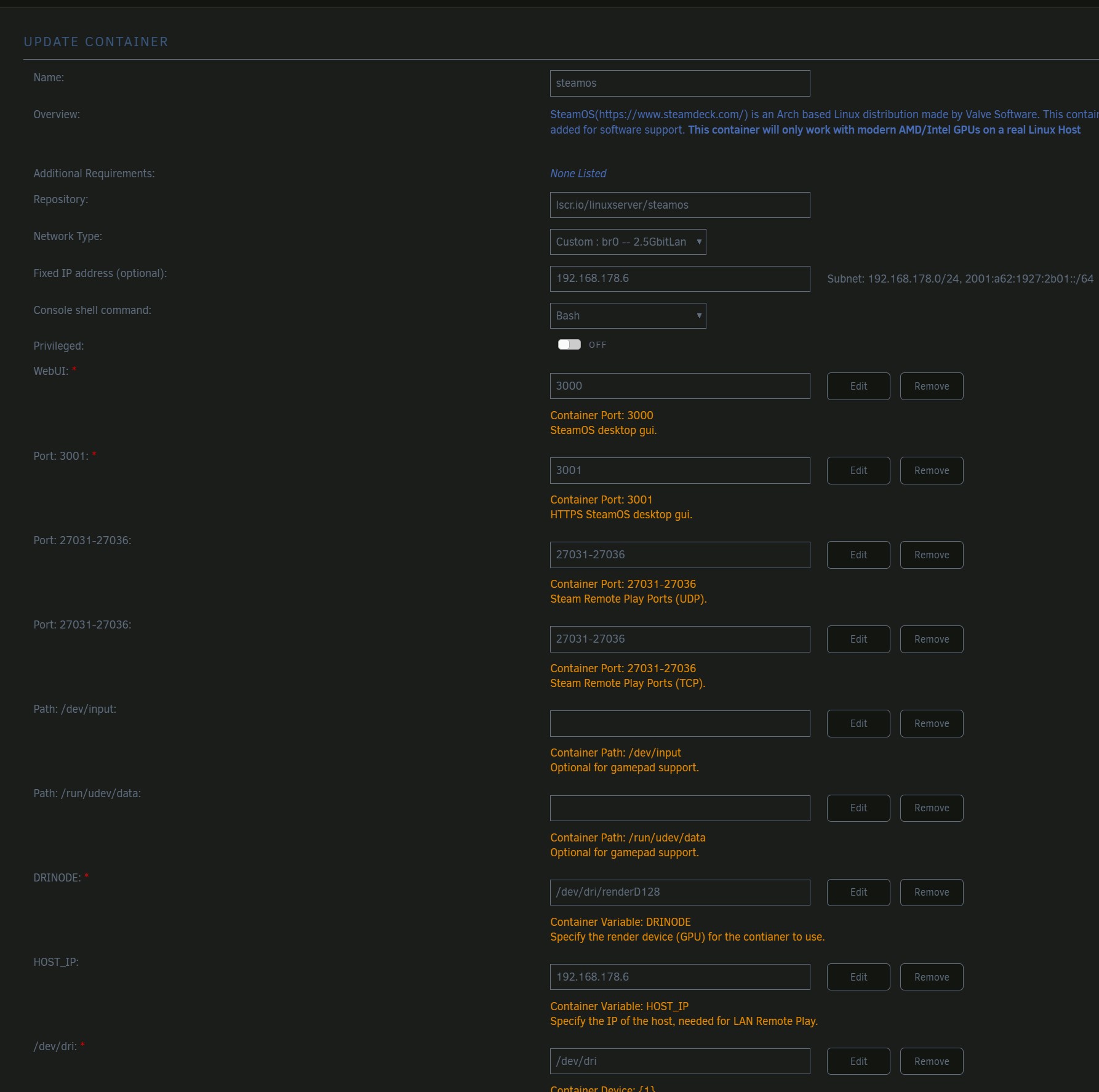

August 8, 20233 yr Hallo zusammen, hat schon jemand den neuen SteamOS docker getestet? Er läuft bei mir und komm rein aber ich bekomme keine Internet Verbindung, sprich ich kann kein Steam anmelden oder im internet surfen. läuft das bei euch?
August 9, 20233 yr Solution Bei mir läuft der Container ohne Probleme inner normalen "Bridge" (ohne eigene IP aus meinem Heim-Subnetz).
July 24, 20242 yr Author Im neuen Template benutze ich nur den webui Port und habe den netzwerktyp auf „Host“ ich verbinde via Sunshine/Moonlight und per WireGuard übers das Internet. falls dein WebuiPort vergeben ist den ganzen Eintrag löschen und neu erstellen mit dem neuen Port.
July 25, 20242 yr On 7/24/2024 at 7:18 AM, domrockt said: netzwerktyp auf „Host“ Wenn dir nicht zu 100% klar ist, was du "damit" tust, lass es besser.
July 26, 20242 yr Author If you want to use the container as a Steam Remote Play (previously "In Home Streaming") host device you should set the "Network Type:" to *"Host"*. This is a requirement for controller hardware to work and to prevent traffic being routed through the internet since Steam thinks you are on a different network. das habe ich damit vor, ich spiele über die VPN. On 7/25/2024 at 11:55 AM, sonic6 said: Wenn dir nicht zu 100% klar ist, was du "damit" tust, lass es besser. damit hast du recht. Edited July 26, 20242 yr by domrockt
