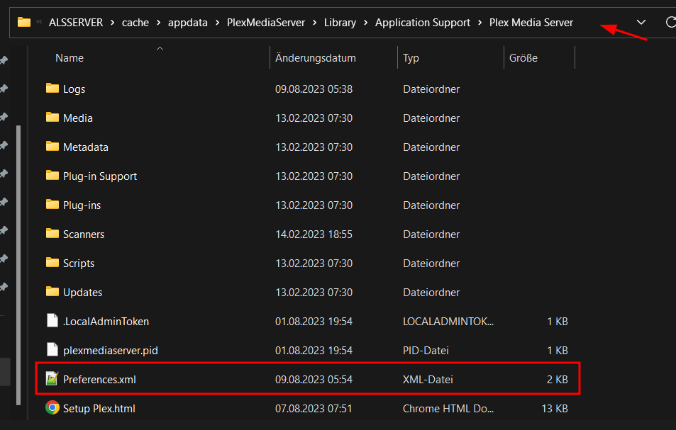

vielen Dank für deine Antwort. Habe festgestellt, dass Plex neben meinem Ordner mit Konfigurationgsdateien unter
/mnt/cache/appdata/Plex-Media-Server
einen inhaltsgleichen Ordner unter
/mnt/user/appdata/Plex-Media-Server
mit anderen Rechten angelegt hat. Habe die Rechte für die preferences.xml unter /mnt/user/appdata/Plex-Media-Server angepasst auf die Rechte der Datei unter /mnt/cache/appdata/Plex-Media-Server. Ein erster Neustart verlief problemlos. Werde die Angelegenheit mal über die kommende Woche beobachten.
Hast Du eventuell mal das Mapping zu /config/ in der Plex Container Definition geändert (.../cache/... <> .../user/...)? Danach sieht es schwer aus. Das war definitiv nicht Plex.
Du hast jetzt Fragmente der Plex Installation auf dem cache sowie auf anderen Disks. Das ist falsch und wird früher oder später zu Problemen führen. Korrigiere das.

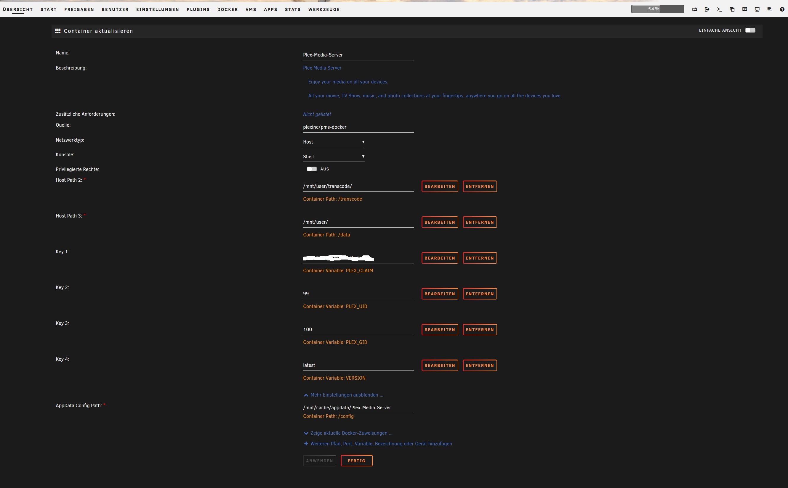

Was ist der aktuelle Stand in der Container Definition? cache oder user?
Edited by hawihoney
Hallo hawihoney,
ich habe tatsächlich das mapping vor längerer Zeit in der Plex Container Definition von user auf cache geädert, bisher aber keine Probleme. Aktueller Stand der Container Definition ist
/mnt/cache/appdata/Plex-Media-Server (sh. Anlage)
Hast du einen Tipp, wie ich das korrigieren kann?
