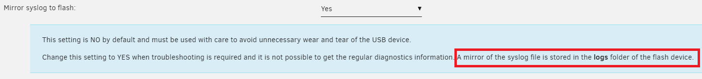

Hey,
es war wieder soweit... ich habe den Log aktiviert und auf mein Datengrab schreiben lassen... Aber leider finde ich den Log nicht? Was mache ich falsch?
Viele Grüße
Entweder suchst Du an der falsche Stelle oder der Syslog Mirror ist nicht aktiviert:
