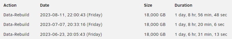

So langsam? Was hast Du denn für Platten im Array? Bei mir läuft gerade in einer Unraid-VM (!!!) der Rebuid einer Daten-Disk bei insgesamt 24x 18 TB Platten in dem Gehäuse:
Naja ganz werden es wohl nicht 2 Tage sein. Eher bei 36 bis 38 Stunden.
Es sind 2xWD HC550 (18TB) und 2x WD RED 8 TB (5400rpm)
Nun ist unRaid eher bei 220MB/s.
Da lief wohl noch ein Kopiervorgang, denke ich.
Das passt dann schon eher als die genannten 48 Stunden.
