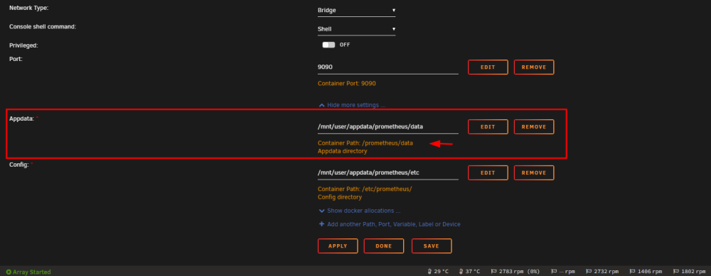

um das Füllen meines Docker Images zu verhindern, möchte ich den storage.tsdb.path auf das (nach meiner Meinung dafür vorgesehene) '/prometheus/data'-Volume-Mapping ändern. Meine Versuche den Parameter in den  Extra Parameters oder Post Arguments haben bisher nur zu Fehlermeldungen (Error loading config (--config.file=prometheus.yml)" file=/prometheus/prometheus.yml err="open prometheus.yml: no such file or directory") oder fehlerhaften Docker Runs (unknown flag: --storage.tsdb.path) geführt. Ich habe das Gefühld, dass ich etwas grundlegend falsch verstehe/mache.

per default ist das doch bereits mapped (show more ...) wenn du das meinst ...

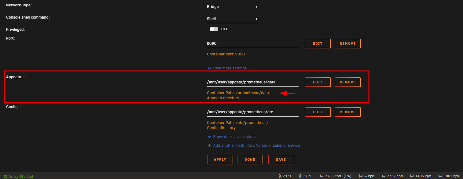

Das Mapping ist leider nicht das Problem, das funktioniert wie erwartet. Das Problem ist, dass durch das verwendete Dockerfile (https://github.com/prometheus/prometheus/blob/main/Dockerfile) der Pfad der tsdb vom Standardwert(--storage.tsdb.path=/prometheus/data) auf "--storage.tsdb.path=/prometheus" gesetzt wird. Die Daten werden daher nicht in das gemappte Appdata Verzeichnis geschrieben.

aber dann versuch mal folgendes, mappe einfach zusätzlich /prometheus zu /mnt/user/appdata/prometheus ob das klappt, es scheint ja keine Variable seitens des Dockers dafür zu geben ... kann auch sein dass der Docker dann nicht mehr startet, dann einfach den mount wieder entfernen ...

Hatte ich leider auch schon versucht, Docker startet dann nicht mehr. Die Fehlermeldung hat leider auch nicht mehr hergegeben.
