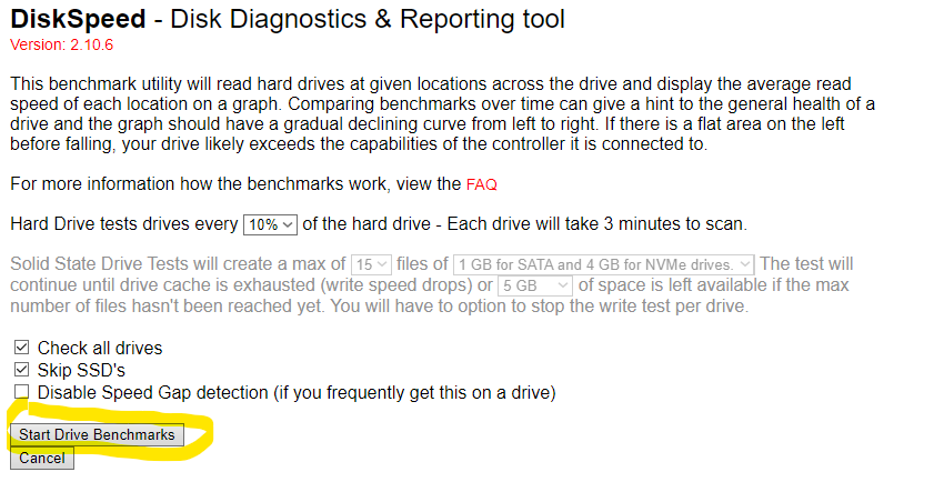

Screenshot 1 von Dir:  beim Aufrufes des Docker läßt er erst einmal alle Disks anlaufen um dabei alle relevanten Informationen auszulesen.
Dann clickt man auf "Continue"-Button

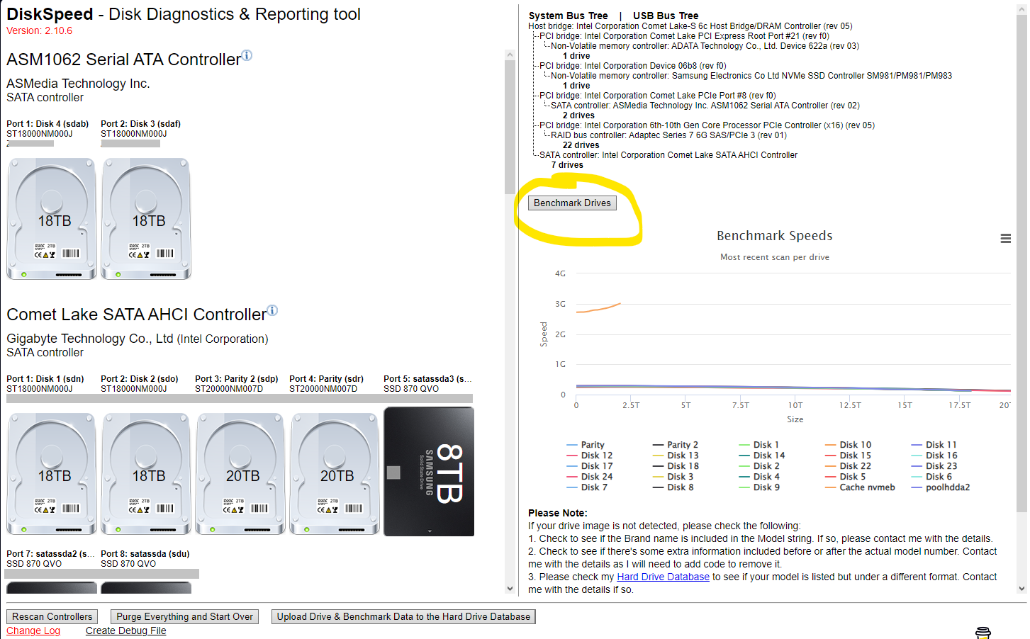

Wenn man einen Browser verwendet, der es in Desktopsicht nebeneinander darstellen kann erscheinen links die Disks und rechts die Daten:
Da kann man dann auf "Benchmark Dirves" klicken und bekommt eine Inforseite mit EInstellungen.
(Da Du eien SSD messen willst, solltest Du das passende Kreuzchen setzen).
Dort klickt man auf "Star Drive Benchmarks"

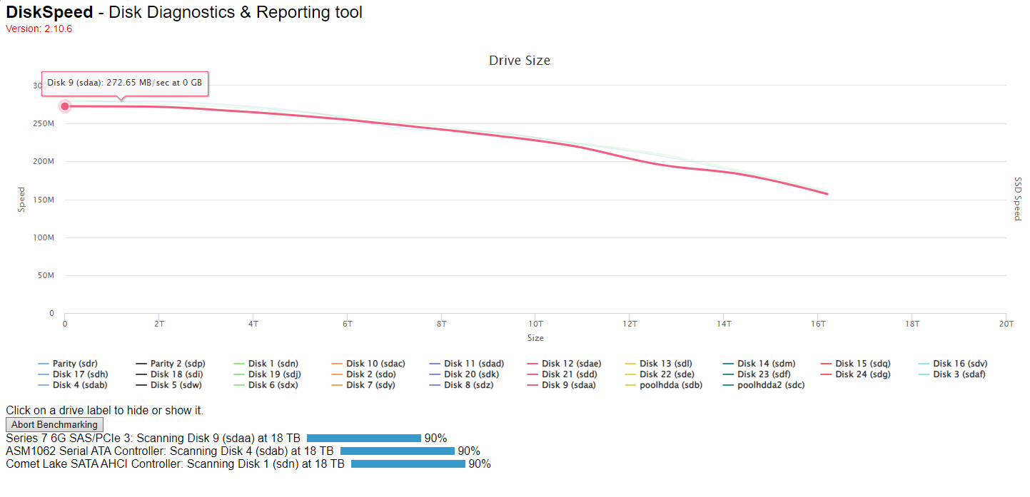

...und schon rödeln die Festplatten los und die Ergebnisse bauen sich in einer Grafik langsam auf (immer nur ein paar Disks):

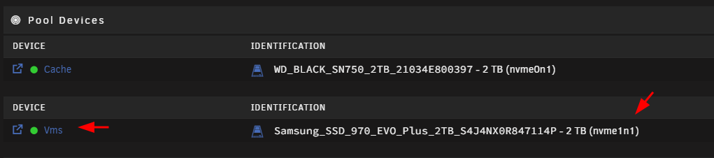

erstmal, welche nvme soll es denn sein, unter Main ist eigentlich alles klar, mountpoint wäre /mnt/vms/ und /dev/nvme1n1 der device path
hier einmal read mit hdparm (device path) und write mit dd (mount path), das im Unraid Terminal ...
root@AlsServer:~# hdparm -t /dev/nvme1n1

siehst jetzt hier ~ 1900 MB/s read und ~ 1600 MB/s write speed.

/mnt/vms/... ist mein mountpoint ... daher auch die ROTEN Pfeile ...
/mnt/disk1/testfile
/mnt/disk2/testfile
/mnt/cache/testfile
je nachdem welche Platte du jetzt testen möchtest (schreibend) ....
