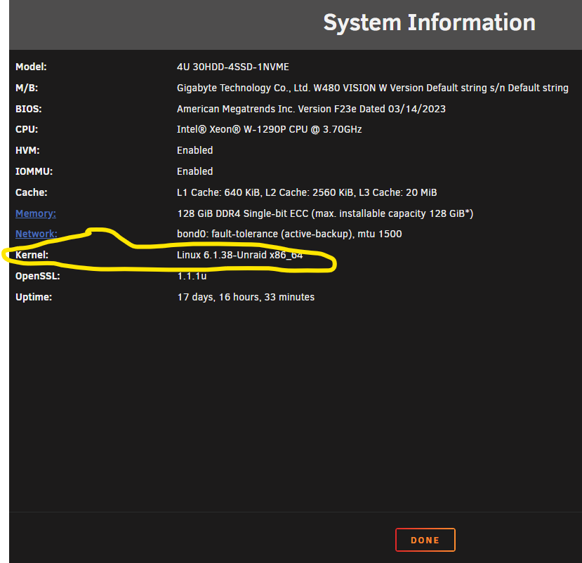

August 15, 20233 yr Author Quote Beschreibung Das Intel® Kernel-Modul "igc" stürzt immer wieder auf einem ASUS* ROG-Strix x670e-e Gaming-Wi-Fi-Mainboard ab, das über ein Intel® Ethernet Controller I225-V, Linux* Kernel 5.19.13-arch1-1 verfügt. Es wurden verschiedene Problemumgehungen versucht, aber das System kann nicht länger als eine Stunde online bleiben. Das Hauptproblem ist der IGC: Reg 0xc030 Zeile konnte nicht gelesen werden. Lösung Die Linux* Kernel-Version 5.19 hat EOL Ende Oktober, hier. Aktualisieren Sie die Kernel-Version auf die neueste Version 6.0.10. und versuchen Sie es erneut. Weitere Informationen Die Linux* Kernel-Version 5.19 hat EOL Ende Oktober, weitere Informationen zum Linux* Kernel 5.19 erreichte das Ende des Lebenszyklus, Benutzer müssen auf Linux* Kernel 6.0 aktualisieren. Weiß jemand zufällig auf welcher Kernel Version von Linux, Unraid läuft ?
August 15, 20233 yr Community Expert 42 minutes ago, eLpresidente said: Weiß jemand zufällig auf welcher Kernel Version von Linux, Unraid läuft ? Unraid 6.12.3 stable (rechts oben das Info Symbol anklicken):
