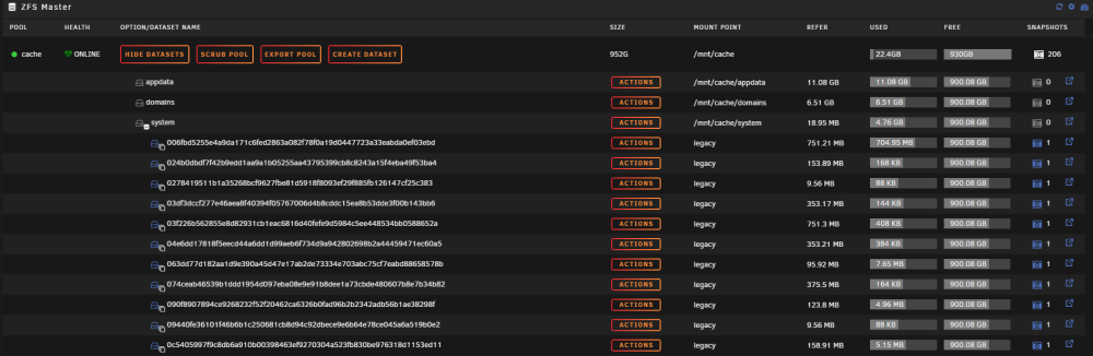

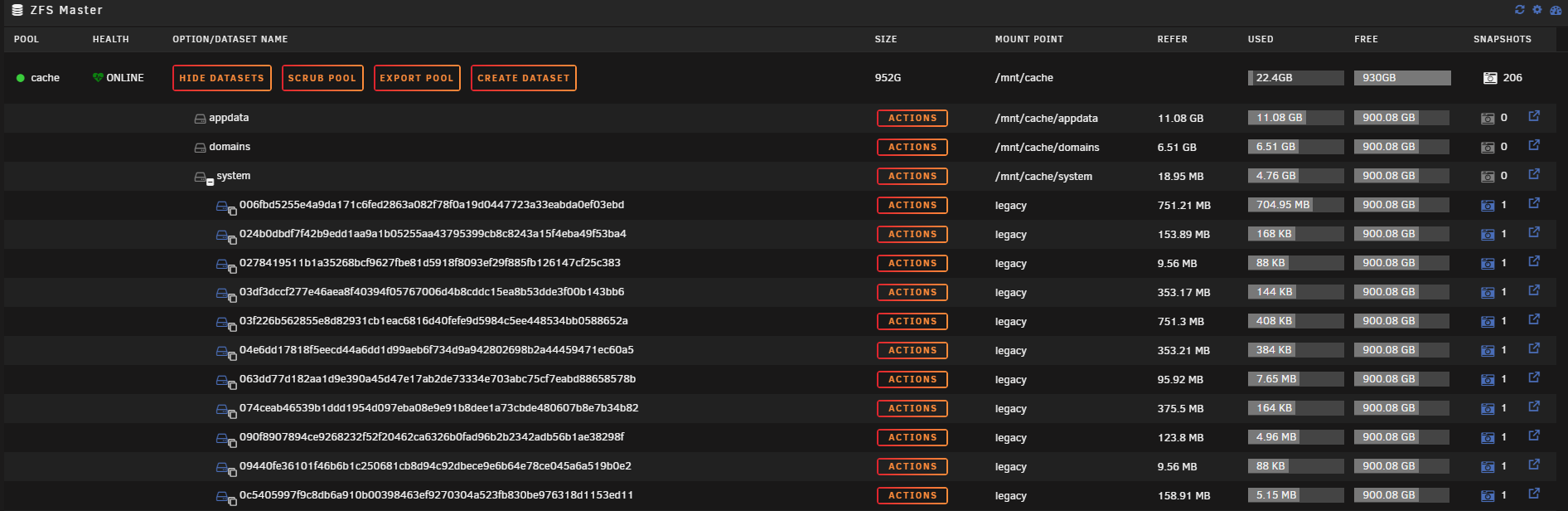

August 16, 20233 yr Hallo, ich habe inzwischen mein Pool auf ZFS mirror umgestellt. Dazu habe ich mir noch ZFS Master installiert. Ist es normal, dass dass dort automatisch viele Datasets angelegt werde, sowie auch snapshots? Ich vermute mal, dass das die docker layer sind.
August 16, 20233 yr Community Expert Solution Servus @Roalkege das müsste hier schon mal Thema gewesen sein: hab selber kein ZFS im Einsatz.
August 16, 20233 yr Genau, das ist das gleiche Verhalten. Hab dazu auch ne Doku geschrieben und dort verlinkt. Hab es inzwischen auf meinem Backup System so gemacht wie in der Doku/Release Notes von 6.12 beschrieben und nen separaten Docker Share genutzt. Das Hauptsystem hat noch 6.11.x Zu 6.12.4 finde außer das es schon min. 14 RC Versionen gibt nichts hier im Forum. Auch keine Threads wie bei den RCs für 6.12 und Co. mit den Details, Notes .... oder auch Blog Einträge und News.
August 18, 20233 yr Author @Revan335 ich habe nochmal nachgeschaut, dass ist die Einstellung für docker. Docker directory: /mnt/user/system/docker/installed/ Default appdata storage location: /mnt/user/appdata/ Es liegt aber alles in dem system share. Ist das so richtig?
August 18, 20233 yr 5 hours ago, Roalkege said: @Revan335 ich habe nochmal nachgeschaut, dass ist die Einstellung für docker. Docker directory: /mnt/user/system/docker/installed/ Default appdata storage location: /mnt/user/appdata/ Es liegt aber alles in dem system share. Ist das so richtig? Im Prinzip ist es egal wo der Docker Pfad liegt, es muss nur überall beachtet werden und angepasst werden. Default vor 6.12/ZFS war /mnt/user/system/docker. Jetzt ist es /mnt/user/docker https://docs.unraid.net/unraid-os/release-notes/6.12.0 Was aber nicht heißen muss, das man nun alles anpassen muss. Manche nutzen auch statt /mnt/user /mnt/cache aber das ist durch die neuen Exclusive Shares auch hinfällig, weil es quasi den gleichen Effekt hat. Ich vermute du hast den Pfad von The Geek Freaks? Ich hab es bei mir entsprechend angepasst und dann den Share im ZFS Master Plugin ausgeschlossen, damit es nicht mehr angezeigt wird und Verwirrung stiftet. Hab ich in der besagten Doku beschrieben. Hatte er scheinbar nicht gesendet, sorry. Hier die Doku:
