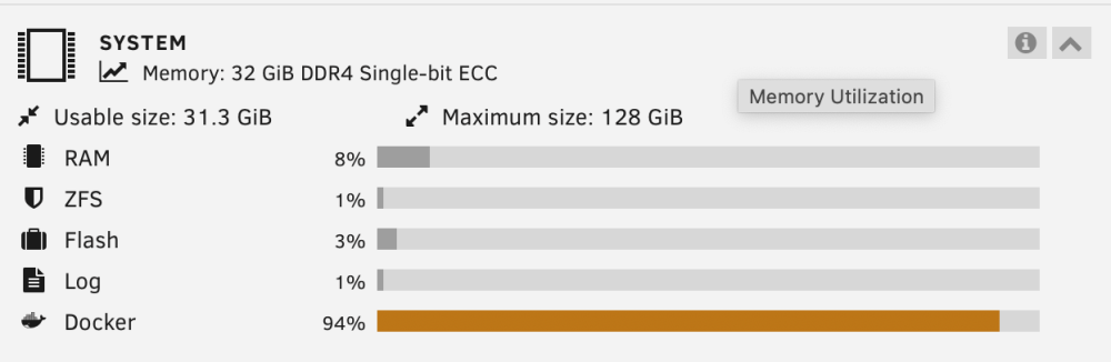

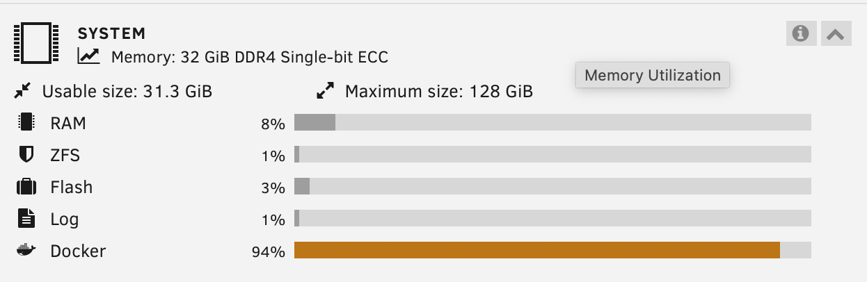

August 16, 20233 yr Kann mir jemand helfen, wie ich dies wieder bereinige? Z.Z. haben ich keinen Docker laufen ... Bin ratlos ...
August 16, 20233 yr Community Expert 1 hour ago, Teffi71 said: Kann mir jemand helfen, wie ich dies wieder bereinige? Z.Z. haben ich keinen Docker laufen ... Wenn Du gerade nichts am laufen hast: hast Du es mal meit einem Restart von unraid versucht?
August 16, 20233 yr Author Ja - ein Restart/Reboot als auch einen kompletten Shutdown und Neustart. Ich habe auch schon den Docker-Dienst deaktiviert, rebooted und dann reaktiviert. Leider mit dem gleichen Ergebnis. dropbox-from-theotherguy hatte auf einmal disk full angezeigt, aber das Array hatte noch viel Platz frei (ist ein komplett neuer Unraid Server).
August 16, 20233 yr 11 minutes ago, Teffi71 said: dropbox-from-theotherguy hatte auf einmal disk full angezeigt, aber das Array hatte noch viel Platz frei Dann hast du dich vermutlich verkonfiguriert und der Docker schreibt irgendwas ins Docker File anstatt ins Array. Poste doch Mal das Templates vom Docker
August 16, 20233 yr Das schreibt anscheinend etwas in den Docker und nicht in das Array ...Gesendet von meinem SM-S901B mit Tapatalk
August 16, 20233 yr Author Das dachte ich mir auch schon und habe den Docker gelöscht ... Das Image habe ich auch gelöscht, aber immer noch die Speicher Belastung ...
August 16, 20233 yr Author Da dies ein neuer Server ist, habe ich mich entschlossen ihn neu aufzusetzen ... Das dürfte schneller sein als den Fehler wegzubekommen ...
August 16, 20233 yr 31 minutes ago, Teffi71 said: Das dürfte schneller sein als den Fehler wegzubekommen ... nicht unbedingt ... 2 hours ago, Teffi71 said: Das Image habe ich auch gelöscht, aber immer noch die Speicher Belastung ... hier wäre noch offen gewesen Docker Image, wenn ja, wie groß angesetzt ? Docker, welche laufen da ? Docker Size mal geprüft welcher ggf. mit viel Verbrauch angezeigt wird ? (Docker Tab, unten) Die oben genannten Auslastung betrifft übrigens den zugewiesenen Speicherplatz, nicht den RAM falls das irrtümlich angenommen wurde, nur als Hinweis.

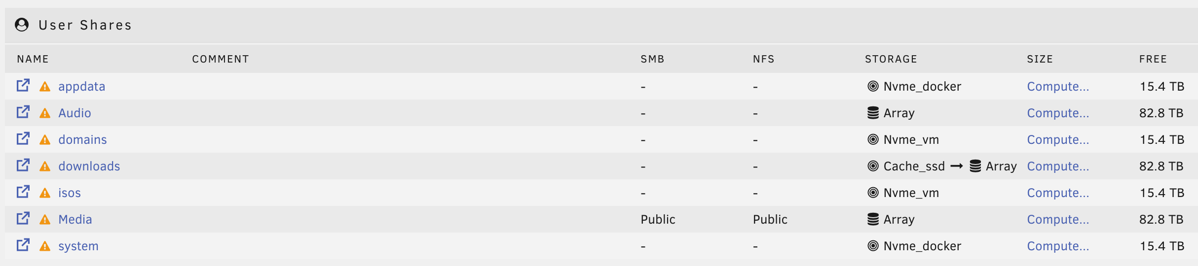

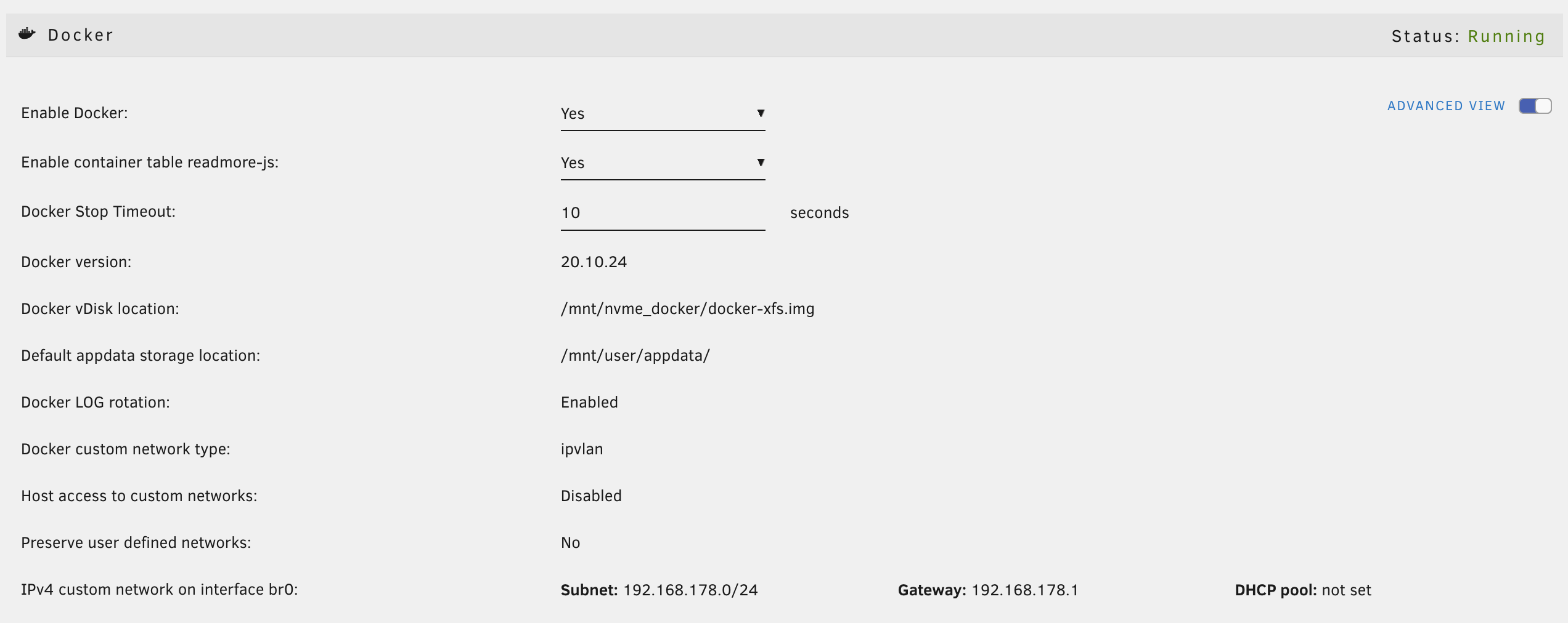

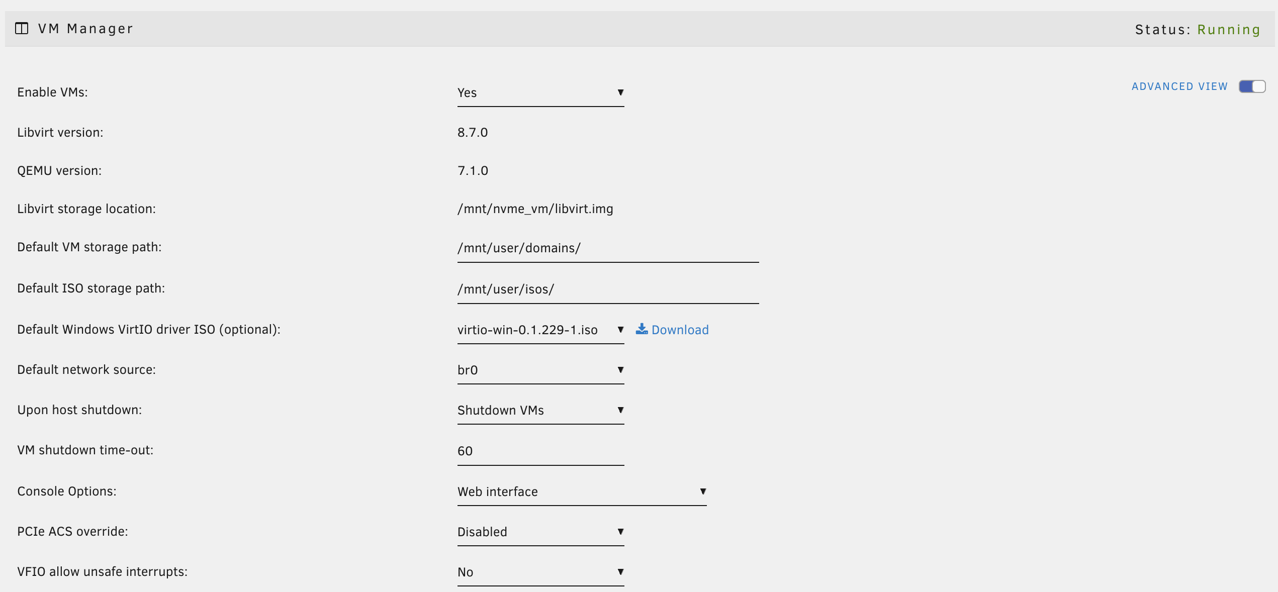

August 17, 20233 yr Author How does this look like? the Audio share will be moved eventually into Media and the Media share will be sync'ed w/ DropBox. VM & docker settings are fine? TIA
August 17, 20233 yr 3 hours ago, Teffi71 said: kannst Du mir eine Empfehlung für die Einrichtung einer NVME für Docker und einen anderen NVME für VM's geben? naja, ich hab persönlich ne Samsung EVO 970 plus und ne WD750 hierfür laufen empfehlen würde ich aber immer Samsung und deine vdisk location ... wie auch immer du darauf kommst ...
