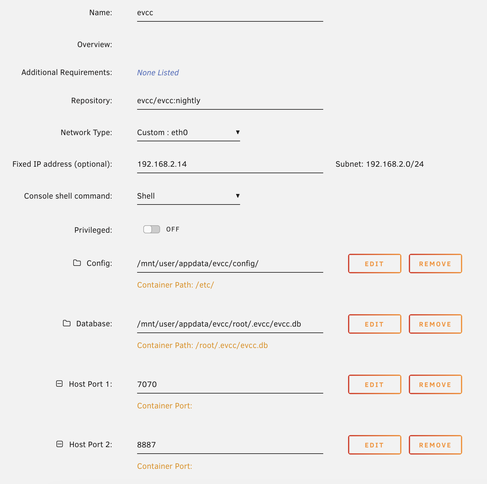

July 19, 20242 yr Hi zusammen, ich habe den Thread und die Tips hier gelesen und den Docker zum laufen bekommen. Aber es scheint nicht meine Daten bei der Ersteinrichtung zu nutzen. Sieht fast aus wie eine Demo, denn da tauchen Autos auf "blauer eGolf" "weißer Tesla", die ich nicht habe und nie in die yaml geschrieben habe. Auch sehe ich meine configurierte Wallbox nicht. jemand eine Idee woran das liegen könnte? Bei config und Key File finde ich etwas komisch. Und zwar das Pfad Ende, das ist ja ein Ordner der genauso heißt wie die Datei, zumindest im falle der evcc.yaml. es ist also eigentlich wie folgt: /mnt/user/appdata/evcc/config/evcc.yaml/evcc.yaml Wenn ich aber, wie von @alturismo vorgeschlagen, den Ordner lösche und die evcc.yaml dort direkt hinlege, dann startet der Docker nicht mehr aufgrund von "Bad Parameter". Ich vermute das mein Fehler hier irgendwo liegt. Denn EVCC funktioniert auf meinem Rechner problemlos. Habe die config auch einfach nur in die jeweiligen gemappten Ordner gelegt.... edit: bin wieder ein Stück weiter und das festigt mein obigen Verdacht. In der Dockerconsole wird mir weder die Datei noch ein Ordner angezeigt. Was habt ich hier falsch gemacht? Der Container läuft ja und anscheinend auch mit einer Demo Version. Da müsste ja also mehr drin liegen als das obige, oder? edit2: okay ich habe nun eine Interaktion des Container und meiner evcc.yaml hinbekommen indem ich beim Template die Pfade angepasst habe und das evcc.yaml entfernt hab. Nun erstellt er mir sogar 3 Dateien im config Ordner und das Log zeigt nicht mehr nur haufenweise Debug Nachrichten an sondern was plausibles. Jetzt funzt es auf Seiten von Unraid. Config is noch nicht ganz rund, aber da muss ich im EVCC Forum mal fragen. Was ich hier noch als Tip mitgeben will sind die Mappings die man im Dockertemplate einstellt. Ich habe mich an das gehalten was @Rockikone oben eingestellt hat. Das funktioniert bei mir nicht ganz. Konkret musste ich wie oben beschrieben den Config-Pfad ändern auf "/mnt/user/appdata/evcc/config/" (also ohne das evcc.yaml) Weiterhin musste ich als Networktyp Host verwenden. Damit ging es dann jetzt. Ich lasse hier mal alles stehen, vielleicht hilft das dem ein oder anderen Edited July 19, 20242 yr by Zeench

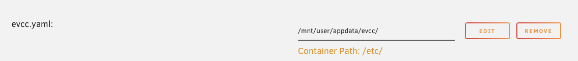

November 15, 20241 yr Moin zusammen, es ist ja schon etwas länger her mit dem letzten Beitrag hier aber ich klinke mich mal mit ein. Mein Ziel war es, evcc vom Home Assistant zu lösen und über Unraid im Docker bereitzustellen. Der Vorteil am Docker ist, dass gerade bei bestimmten Fahrzeugen Token über die Konsole erzeugt werden können, was mit Home Assistant nicht geht (kein direkter Zugriff auf die evcc Konsole). Also habe ich mich vor ein paar Tagen an die Umsetzung wie hier beschrieben gemacht. Läuft auch perfekt bis auf eine Sache. Ich habe unter dem Key File Mount /root/.evcc leider keine evcc.db im Unraid. Der Ordner ist leer. Einen Fehler wirft das Log nicht, er zeigt das gleiche an, wie auf @Zeenchs Screenshot vom Log (den ich mir mal frech einfach stibitze): Aber wie gesagt, keine evcc.db zu finden. Hatte auch neuere Fahrzeuge direkt über die GUI angelegt, passt auch. Bis heute. Nun endlich mal auf die neueste Version geupdatet und alles außer den Konfig aus der yaml war weg. Die über die GUI konfigurierten Fahrzeugen und alle Ladevorgänge verschwunden. Auch in meinen Backups der letzten Tage ist keine evcc.db zu finden. Ich hatte den Container nochmal entfernt, alle Ordner und Dateien gelöscht, neu angelegt und den Container wieder installiert. Keine evcc.db. Nach ein paar weiteren dieser Versuche war sie plötzlich da, wird aber nicht beim Hinzufügen neuer Fahrzeuge über die GUI oder getesteten Ladevorgängen verändert. Habt ihr eine Idee woran das liegen könnte, dass er keine evcc.db anlegt bzw. verändert? Kann das mit falschen Berechtigungen der Ordner zusammenhängen? Der Eigentümer unter appdata/evcc ist bei allem nobody mit drwxrwxrwx außer bei der evcc.db. Die läuft auf root mit -rw-r--r--. Ich freue mich, wenn wir vielleicht gemeinsam dafür eine Lösung finden könnten. Schönen Abend gewünscht.
November 24, 20241 yr Hey Floppy, bis eben hatte ich das Problem auch. Nach dem Update auf die 0.131.7 wurde auf einmal die DB fest gespeichert und nicht nach einem Neustart wieder gelöscht, wie es sonst immer war. Vielleicht auch nur Zufall? Ich habe folgende Mounts hinterlegt: Name: Datenbank Container-Pfad: /root/.evcc Host-Pfad: /mnt/user/appdata/evcc/.database Standardwert: /mnt/user/appdata/evcc/.database Zugriffsrechte: Lesen/Schreiben Name: Konfiguration Container-Pfad: /etc/evcc.yaml Host-Pfad: /mnt/user/appdata/evcc/evcc.yaml Standardwert: /mnt/user/appdata/evcc/evcc.yaml Zugriffsrechte: Lesen/Schreiben root@n37lab:/mnt/user/appdata# tree -a evcc/ evcc/ ├── .database │ └── evcc.db └── evcc.yaml 2 directories, 2 files
December 1, 20241 yr Bei mir funktioniert es leider immernoch nicht. Die evcc.db wird nach jedem Update des containers gelöscht. Die evcc.db unter /mnt/user/appdata/evcc/root/.evcc/evcc.db bleibt zwar da, ist aber alt (die unkonfigurierte Original-Datei) und wird auch nicht genutzt. Hier ist meine Config. Kann jemand helfen?
