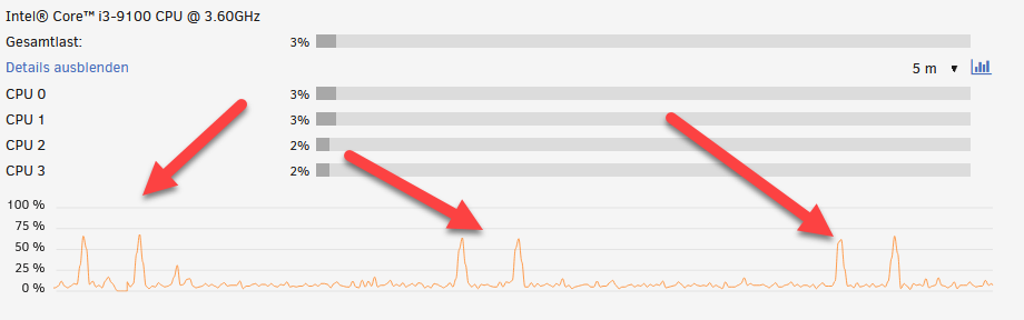

Für die Peaks ist offenbar der influx Docker verantwortlich. Stoppe ich den, sind die Peaks weg. Das hat aber offenbar nix mit dem rhythmischen Pumpen der Temperatur zu tun. Das ist nämlich nach wie vor vorhanden 😞
naja, Temperatur kommt normal von Leistung, wenn es ja tatsächlich alle paar Minuten passiert, mach ein terminal Fenster auf, beobachte htop und schau was dann oben steht und Leistung abverlangt ...
erkenne bzw finde da nicht wirklich den Übeltäter. Werde wohl mal neustarten und hoffen dass das was bringt.

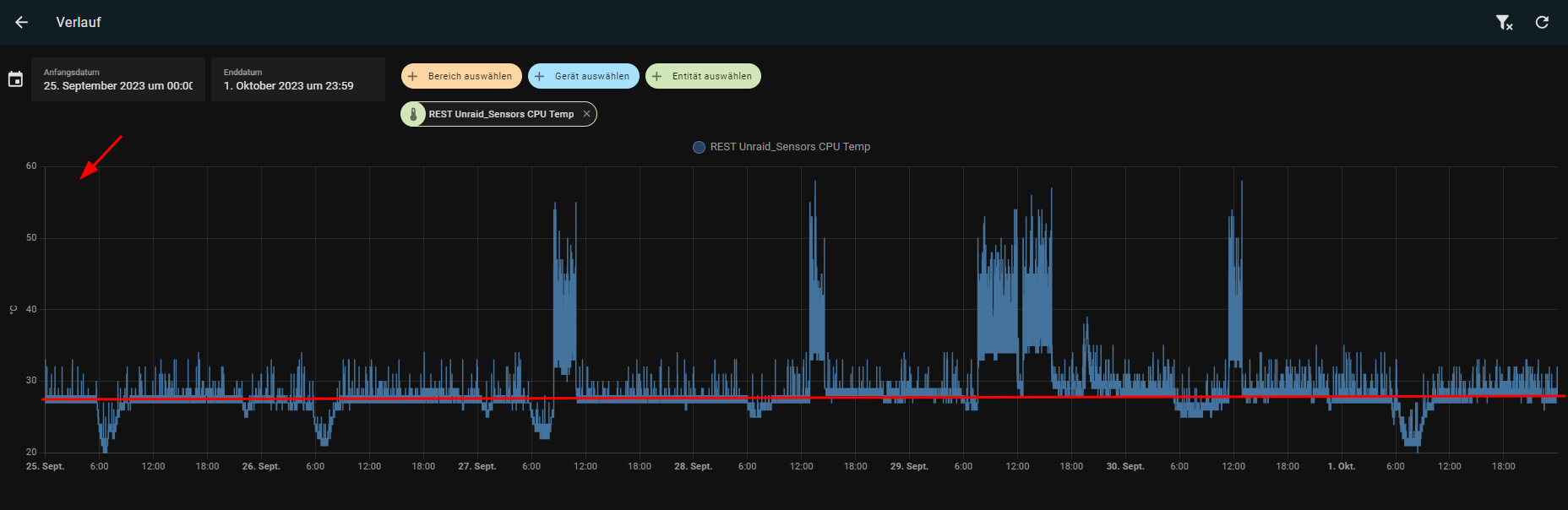

hier mal ein gut gekühltes System und wo sich das normal aufhält, hier ein Wochenbericht ... in idle knapp unter 30° mit nem i9-10850k
größere Ausschläge nach oben sind dann VM Betrieb ... Desktop und/oder Gaming
