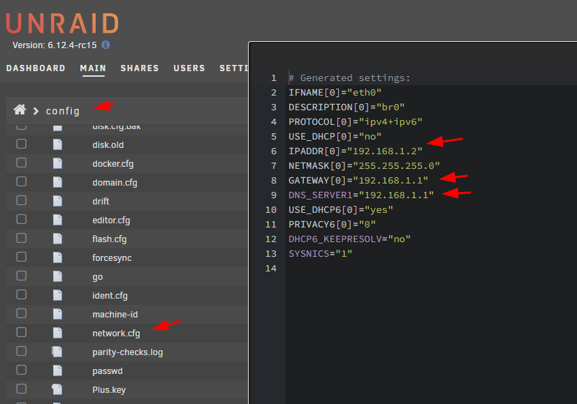

hattest du vorher die IP in Unraid fix vergeben ?
wenn ja ... dann Server runter fahren, Stick rausnehmen, diese Daten entsprechend einstellen (Achtung, keine IP aus dem DHCP Bereich nehmen)
oder die Datei löschen und "leer" starten, dann wird per DHCP die IP bezogen ...

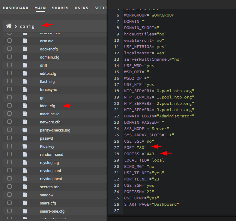

der Port steht in der Ident.cfg falls du den auch nicht mehr weißt ;)

hau rein, für DHCP Lösung, einfach die network.cfg löschen ... dann wird die neu erstellt und der Server zeiht sich alles von deinem DHCP Server (Fritz), dann kann nichts schief gehen ;)
