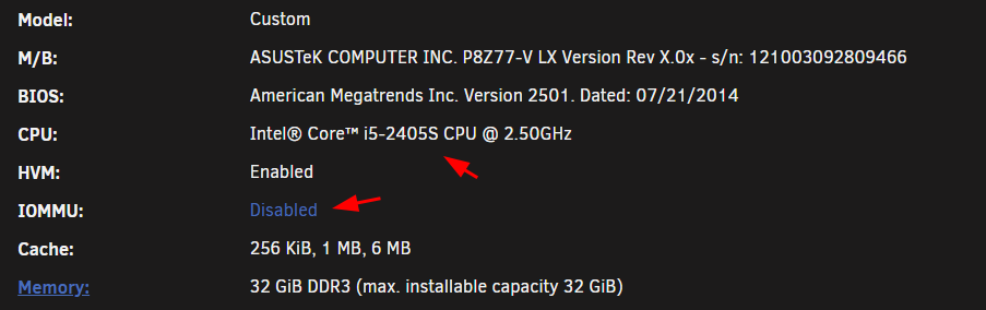

August 23, 20233 yr Hi ich bin gerade dabei mich etwas mit Virtuellen Maschinen auseinander zu setzten. Nach FAQ wird für eine VM beides benötigt Ich finde leider im Mainboard keine Einstellung damit IOMMU auf enabled gestellt werden kann. Kann mein Mainboard das jetzt nicht? Oder bin ich zu blöd um es zu finden. Und reicht auch HVM (VT-d) alleine aus? Mainboard BIOS Handbuch aktuell hab ich schon eine Linux VM zum testen installiert, diese geht.. natürlich hab ich aber bis dato nichts durchgereicht. IOMMU hat ja was mit dem Durchreichen der Hardware zu tun, glaub ich zumindest.. Danke schonmal für die Antworten.. Anbei noch das Foto von meinem System Maibboard ist: MAINBoard Edited August 23, 20233 yr by eLpresidente

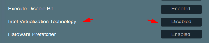

August 24, 20233 yr Author 11 hours ago, alturismo said: darf ich mal fragen wo das Problem ist ? steht ja auf enabled ? oder sehe ich gerade etwas falsch ... Bei mir ist immou auf disabled.. lt. FAQ muss aber beides auf enabled sein.. hab vt-d im bios angemacht.. die Frage ist.. was muss ich noch einschalten? Das erste Bild ist aus dem FAQ und das Bild drunter in darkmode von mir
August 24, 20233 yr Solution 8 minutes ago, eLpresidente said: Das erste Bild ist aus dem FAQ und das Bild drunter in darkmode von mir jetzt hab ichs, sorry vt-d im BIOS aktivieren, iommu steht da seltener ... in deinem BIOS laut screen auch vt-d und das ist per Standard meistens disabled Bild Handbuch Seite 22, Erklärung Seite 23
