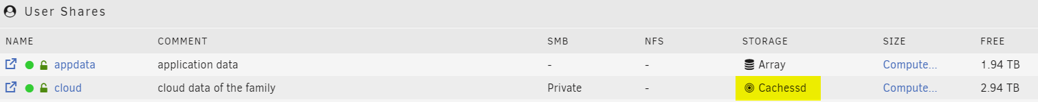

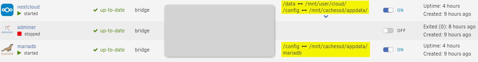

Heute habe ich mir Nextcloud, MariaDB und Adminer als Docker installiert. Nun ziehen die Spin Downs der Disks im Array nicht mehr. Die Disks laufen gefühlt die ganze Zeit.
Hier meine Konfiguration von der ich denke, dass das Array keine Berührungspunkte mehr haben sollte.
Nextcloud Share

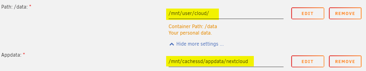

Nextcloud Container

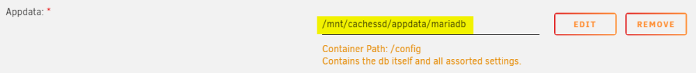

Mariadb Container
Docker Ansicht
Was habe ich falsch gemacht? übersehen? nicht verstanden? In Nextcloud selbst habe ich bis auf External Storage zu aktivieren noch nichts konfiguriert,

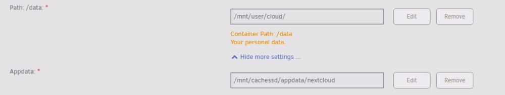

Die Shares für /data/ und /config/ vertauscht. /appdata/ gehört auf die SSD und /cloud/ aufs Array.

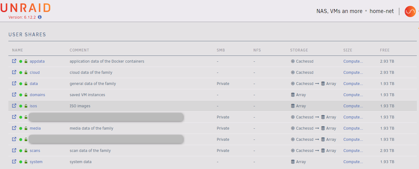

In den Container Einstellungen ist es eigentlich richtig. Aber die Shares in Unraid liegen falsch. Du musst nur cloud aufs Array legen und appdata auf die SSD - die beiden sind vertauscht.
Das ändert aber nix an Deinem Problem. Das Array wird derzeit bei den o.g. Einstellungen von Mariadb/Nextcloud nicht berührt.

Das stimmt. Du hast im Template zwar den Pfad für appdata direkt auf den Cache eingestellt, aber in Unraid nicht. Das kann zu Problemen führen.
Im appdata Ordner werden die System-Daten der Nextcloud abgelegt. Also sobald man die Nextcloud ansurft kommt es darin zu lese zugriffen. Somit muss das also auf jeden Fall auf den Cache.
Die eigenen Daten innerhalb der Nextcloud kommen dann in den Ordner cloud bei dir.
Sobald du nun deine Nextcloud ansurfst und dann irgendwelche deiner Daten abrufst kommt es zu lese zugriffen, und somit würden die Platten auch wieder geweckt.
Hast du nun z.b. dein Handy mit deiner Nextcloud synchronisiert kommt es dadurch auch zu regelmäßigen zugriffen auf den eigene Daten Ordner.
Daher bleibt, sollen die Platten nicht wegen der Nextcloud anlaufen nur beides auf den Cache zu packen.
Also im Template den Pfad direkt mit /mnt/cachssd/ zu nehmen, und in Unraid den Share bei Primary Storage auch auf den Cache einzustellen.
Wird bei Secundary das Array angewählt wird in der Nacht der Mover aktiv und schiebt alles vom Cache ins Array.
So werden schon mal die Platten nicht bei neuen Daten vom Handy aufwachen, es bleibt aber dabei, sobald man eben ältere Daten anspricht, die sich mittlerweile schon auf dem Array befinden.

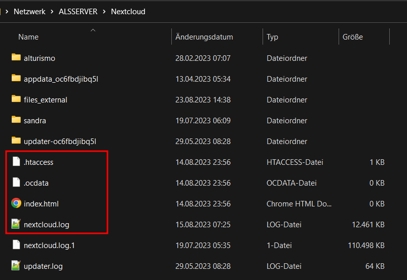

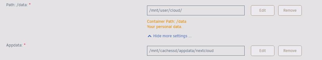

und (wie bereits oft hier im Forum beschrieben) ist auch /data in Nextcloud ... einfach mal bitte Suche oben rechts nutzen ....
da liegt unter anderem dies ... und spätestens da sollte alles klar sein ...
Nextcloud + Share mit Array Einbindung ist einfach so, da am Besten mit cache only Shares arbeiten, entweder direkt darauf cerweisen oder das 6.12 feature "exclusive Shares" nutzen, auch dies wurde bereits beschrieben.

Mein System ist durch die Bank so aufgenaut, dass alle Systemshares welche nach der Installation vorhanden waren (appdata; domanins, isos usw.) auf das Array zeigen und von mir angelegte Shares erst auf die Cachessd (derezitige Ausnahme die Sahre Cloud) und dann per Mover auf das Array geschoben werden. Das funktioniert auch soweit.

Gerade appdata sollte unbedingt auf der SSD liegen!
Ich habe es nun wie folgt gemacht. Appdata und cloud auf die Cachessd

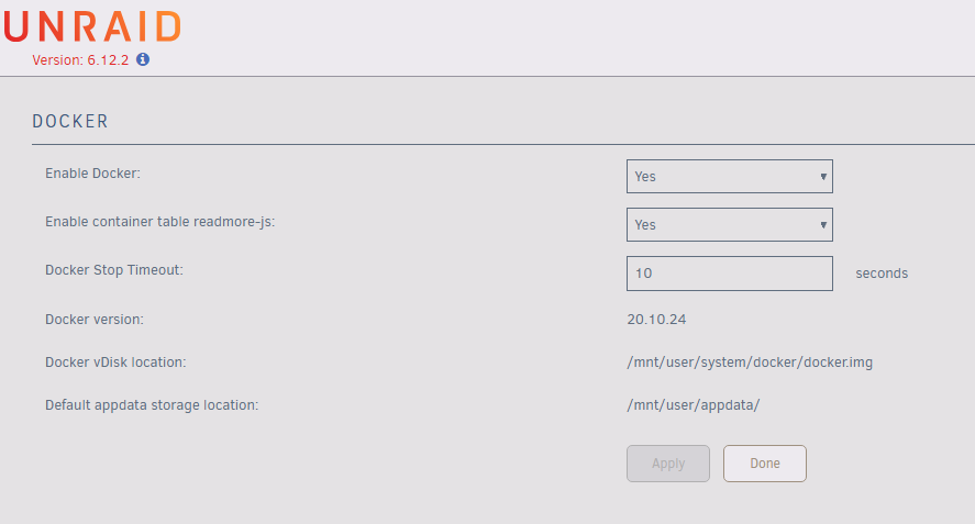

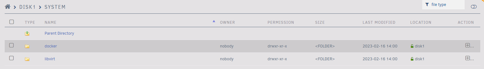

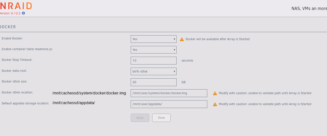

Wo ist denn das Dockerverzeichnis? in System? Das sollte definitiv nicht auf dem Array liegen sondern auch auf der SSD.

In System ist ein Docker Verzeichnis. Ich stelle es auch mal um auf die Cachessd, die Disks gehen nämlich weiterhin nicht schlafen... Danke dir
Hab es umgestellt, muss mich noch einlesen wie ich die Daten von disk1 auf die Cachessd verschiebe...
Das Dockerverzeichnis kann man getrost löschen. Also das in System/Docker/Docker bzw falls es die .img ist /System/Docker/Docker.img
Das einzige was man machen muss ist über den App-"Store" die Container neu runter laden. Die permanenten Daten sind alle unter /appdata und /cloud in dem Fall

So in etwa war der Plan. In /appdata würde ich auf /mnt/cachessd/docker/ verweisen und die bestehende docker.img dort hin verschieben. Dort ist aber noch ein libvirt Ordner welchen ich nicht zuordnen kann. Wann meinst du mit /cloud in dem Fall, was siehst du in dem Ordner?
So sehen die derzeitigen Docker Pfade aus
Der libvirt Ordner ist hier erklärt. Ich arbeite mich mal durch...

Bevore ich meine Docker Settings anpasse, sind die hier gemachten Einstellungen korrekt? Ich zweifle noch an dem "Path: /dada" im Nextcloud Template. Den könnte man auch als  "/mnt/chachessd/cloud" hinterlegen. Falls ich richtig liege, würde ich die Docker Settings wie folgt anpassen.
das kann man so machen, aber ich muss schon sagen ...

dann wurde bereits mehrfach beschrieben was bei NC alles so die Platten anfahren lässt ... unter anderem der /data Teil ...
