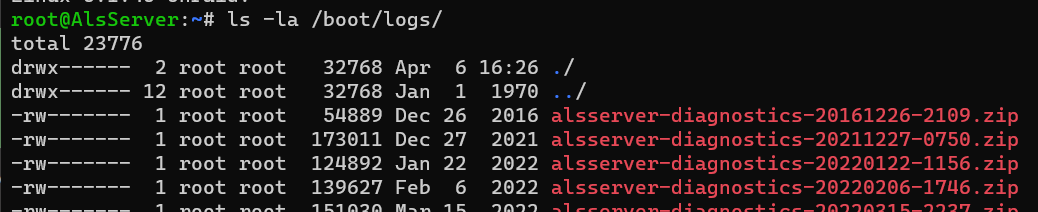

wenn du per ssh drauf bist, mach mal
ls -la /boot/logs/
