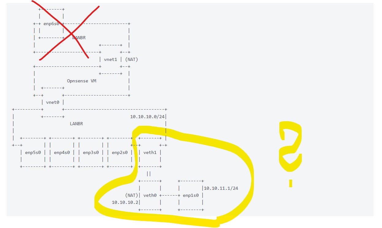

Im Prinzip zeigt der Link genau das was ich möchte, bzw. vor habe : Opnsense on KVM.

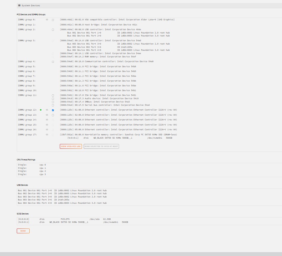

Laut IOMMU Gruppen sollte jeder Lan Port eine eigene Gruppe sein. Die 5 Ports heißen eth0-eth4. Ich habe auch schon verschiedene PCI ACS Override Optionen probiert und hätte keine Veränderung der Aufteilung von den Lan Ports und den Gruppen bemerkt.  Wenn ich nun eth4 auswähle und Bind selected to vfio at boot bestätige und einen Reboot mache, verschwindet auch eth3 in den Netzwerksettings in Unraid. Ich sehe den durchgereichten Port zwar unter der VM und kann den zum durchreichen auswählen. Allerdings bekomme ich eine Fehlermeldung beim versuch die VM zu starten. Irgendwie lässt sich keine vernünftige Lan Port Konstellation auswählen mit der ich zufrieden bin. Es verschwindet immer ein zusätzlicher anderer Lan Port wenn ich einen anderen zum durchreichen auswähle.
Die einzige Konstellation die funktioniert ist, das ich eth0 durchreiche. Dann kann ich mit den restlichen 4 Ports eine Bridge konfigurieren. Allerdings ist es bei der Konstellation komisch das der eth0 Port in den Netzwerkeinstellungen in Unraid erhalten bleibt. Bei allen anderen Konstellationen verschwindet der Lan Port in den Einstellungen, der zum durchreichen konfiguriert ist.
Es macht also den Anschein das die Lan Ports über PCIE mit anderen Devices geteilt sind und sich nicht einzeln zum durchreichen konfigurieren lassen.  Ich habe im Bios verschiedene Optionen an den PCIE Settings wie ASPM on off etc. probiert um zu prüfen ob sich seitens Unraid was ändert. Leider ohne merklichen Erfolg.

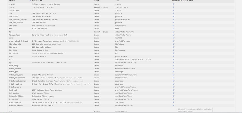

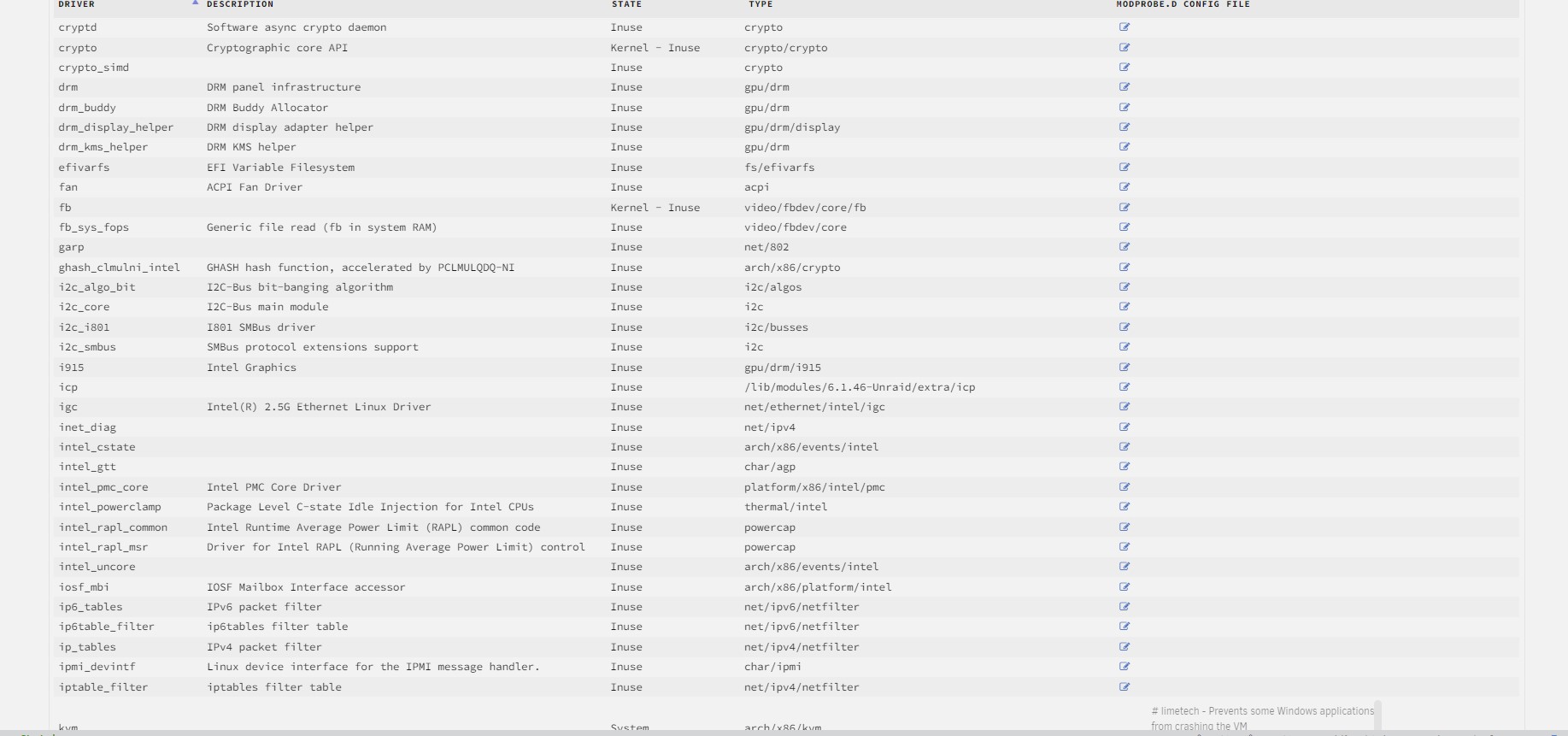

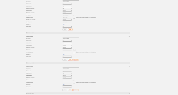

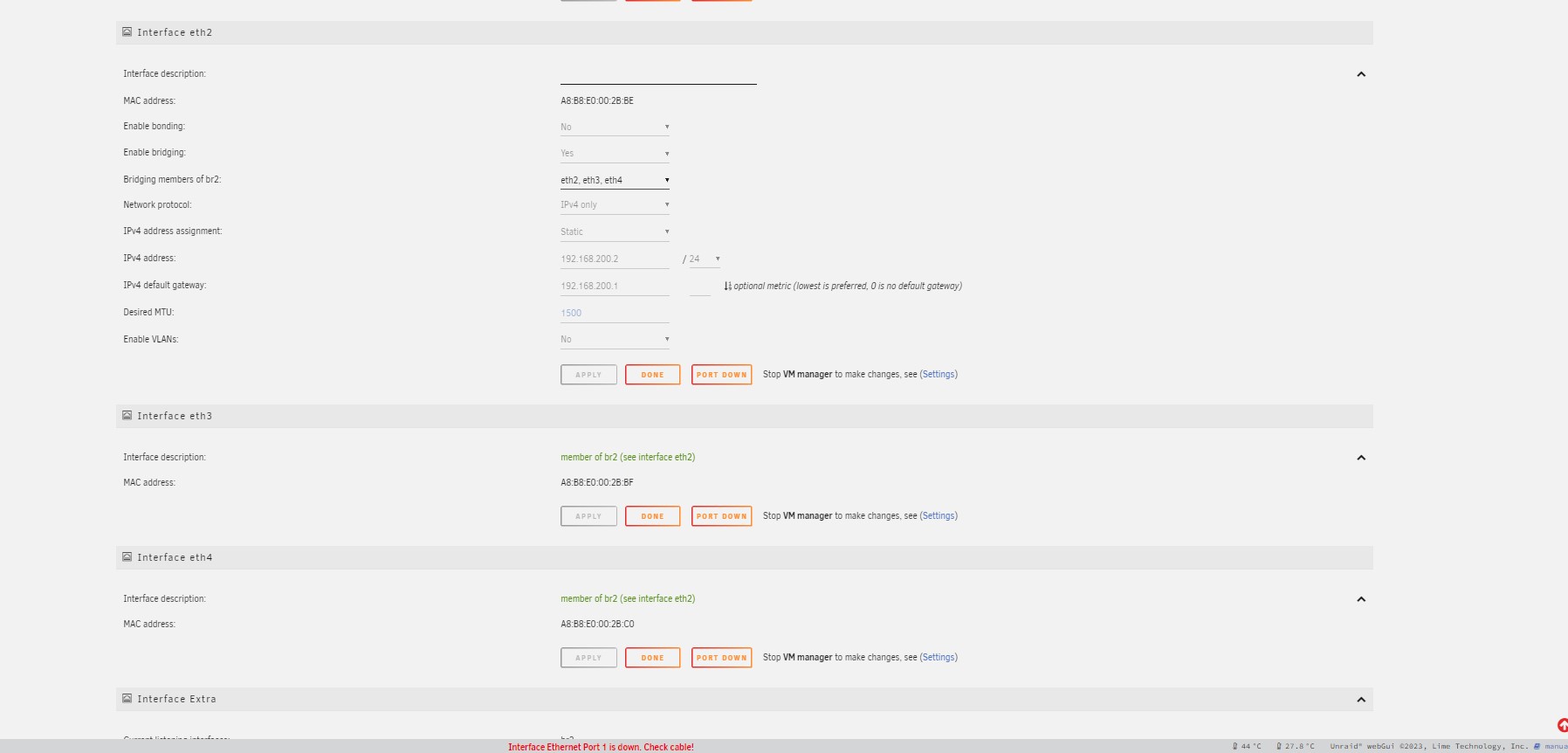

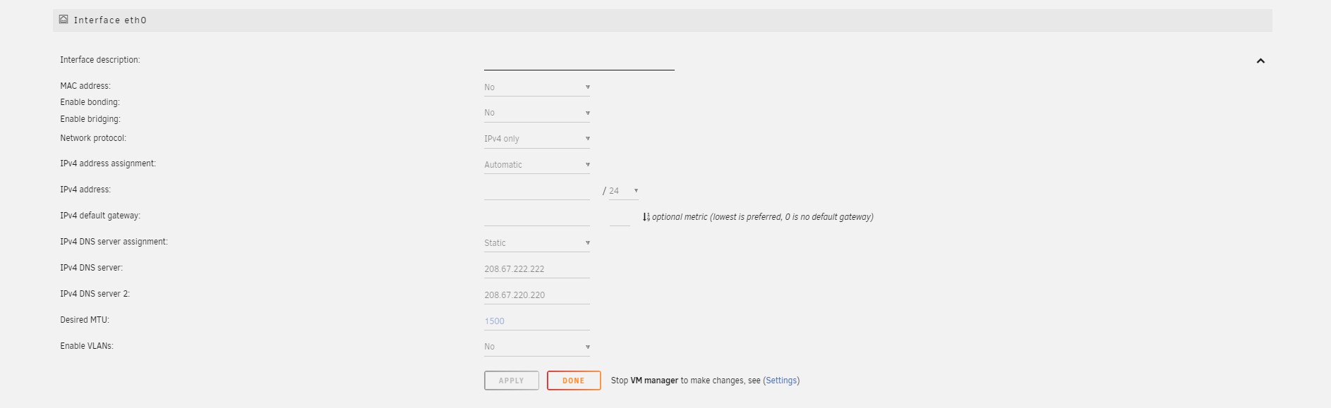

Anbei noch die Screenshots. Ich habe aktuell nur 3 Ports zur Bridge hinzugefügt, weil ich den eth1 noch als "Notfalls" Port lasse damit ich mich gegebenenfalls noch über diesen Port zu Unraid verbinden kann. Vielleicht ist das auch ein Treiber Problem seitens der Intel Nic´s. Ich meine ich hätte da mal irgendwo was gelesen. Vielleicht sind die I226 Treiber in dem Unraid Kernel 6.1.46 noch gar nicht richtig implementiert und Unraid nimmt die I225 Treiber.
Laut der neuen Unraid Version kann man auch super die geladenen Treiber sehen. (Siehe Screenshot).

Dein Screenshot bzgl. IOMMU Gruppen sieht doch einwandfrei aus...jeder NIC der i226V ist in einer eigenen Gruppe, soweit ich erkennen kann.
Evtl. ist Dir nicht klar, was "durchreichen" bedeutet? Das Device/der NIC, verschwindet aus dem Host...klar werden dann die restlichen NICs/ethX in unraid neu nummeriert und es sind eben dann weniger NICs noch "für unraid" da....die per IOMMU durchgereichten sind nur für VMs (und können auch nicht zwischen (laufenden) VMs geteilt werden).

Habe ich oben beschrieben und den Screenshot beigefügt, so wie ich es habe. Das was rot durchgestrichen ist, ist der WAN Port der direkt durchgereicht ist und nicht virtuell zur Opnsense geht. Und gelb ist in der Lösung das mit dem veth. Das habe ich mir mal durchgelesen was es damit auf sich hat.
Man könnte in Unraid per Konsole so ziemliche alle Befehle mit den virsh Befehlen abdecken. In dem Screenshot wird eben per veth die Möglichkeit geschaffen sich immer auf den Host verbinden zu können selbst wenn die VM Down ist. Das ist ja auch eine Funktion die mir wichtig ist. Bei mir funktioniert das eben so das ich der Bridge und dem Client eine manuelle IP gebe. Mit der komme ich dann ohne Probleme aufs Webinterface von Unraid.

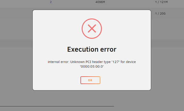

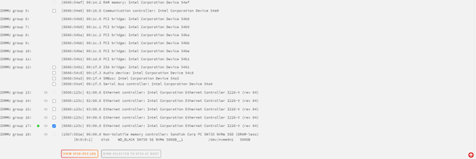

Sorry für die späte Antwort. Ich habe jetzt einmal allerhand Bios Settings etc. probiert.
Mein Ergebnis sieht folgendermaßen aus. Ich habe eigentlich nur Probleme mit dem 5. Port.
Dort ist das Phänomen, das der 4. Port mit verschwindet und es im Log einen Fehler gibt.
Alle anderen Ports lassen sich problemlos durchreichen ohne das andere Ports verschwinden.
Ich hätte halt gerne den Letzen Port als Wan Port genutzt.
Habe die Bridge nun auf Eth 0,1,2,4 erstellt. Eth3 ist nun mein durchgereichter Port. Gerade wegen der neuen Unraid Version, wo es diverse Änderungen bezüglich der Bridges und den Docker Container gab wollte ich den Eth0 nicht durchreichen und den als WAN Port für die Opensense nutzen.
Ich konnte den selben Fehler auch immer auf Unraid 6.12.3 bzw. 6.12.4 +6.12.4 RC reproduzieren.
Hier sieht man Port 5 zum durchreichen ausgewählt
Mit dem Ergebnis das Eth 3 auch unter den Einstellungen verschwunden ist.
Das ergibt dann folgenden Fehler wenn man die VM versucht zu starten.
Hier der Syslog.
Es gibt folgenden Error igc: probe of 0000:04:00.0 failed with error -13
syslog.txt

Powertop lässt sich mit auto-tune leider nicht ausführen. Corefreq lässt sich ohne Probleme starten. Es gibt folgende Fehlermeldung:
modprobe cpufreq_stats failed.
Ich hätte im Servethehome Forum gelesen das die Tools wie Powertop unter Proxmox funktionieren. Auch soll dieses Script unter Proxmox funktionieren
setPL. Es scheint das unter Unraid da einige Tools fehlen. Gibt es da eine Lösung, das man die nachinstalliert? Habe nur Powertop aus den Nerd-Tools installiert.
Es wäre fein wenn sich das Powermanagement per Software regeln lässt, weil die wie gesagt die Bios Settings sind furchtbar. Habe dort einmal auf verdacht PL1 und PL2 mit 6/25 Watt gesetzt. Corefreq zeigt mir auch diese Settings an. Nur ist eben nicht klar gelten die für den Turbo Modus oder den Normalen z.b....
LG.
OK, gut.
...das ist nur ne Kopfsache...Fazit: freue Dich, dass Du eine technisch funktionierende Kombination finden kannst und nimm die.
Auch das ist ne Kopfsache. Durchgereichte NICs siehst Du ja garnicht mehr in der unraid Netzwerk-Konfig und Du kannst die Nummerierung, welche NIC/MAC jetzt eth0 ist frei einstellen. ... passt halt nicht mehr zur Beschriftung am Gerät, aber auch das kann man lösen.
Ich denke das es da Probleme mit den ASPM Settings der PCie Ports im Bios gibt. Habe mich jetzt ein wenig mit dem Powermanagement gespielt und da kann sein, dass wenn man bei einem PCie Port im Bios ASPM L1 oder L1u0 aktiviert auch plötzlich die letzten beiden Lanports nach einem Reboot in Unraid verschwunden sind.
Dann verzichte drauf oder nimm eben eine Kombination, die funktioniert, mit Deinen Einstellungen.
Ich vermute, dass einige NICs noch mal mit nem PCIe-Switch an den Chipsatz oder die CPU angebunden sind, da sonst für alles nicht genug Lanes da sind. Daher dann das unterschiedliche Verhalten der Port(-Nummern).
Ich hatte diesen Fehler bei einer durchgereichten Telefonie-Karte...ein anderes Modell hat das Problem behoben...der Unterschied: PCIe-Bridge Baustein auf der Karte war ein anderes Modell/von einem anderen Hersteller.
Mein Fazit: siehe oben.
