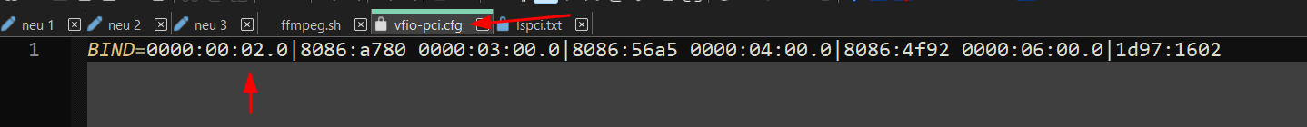

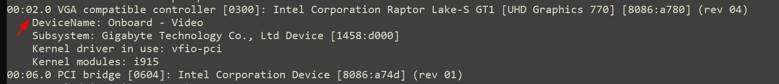

naja, wenn ich sehe dass du die iGPU per vfio bind .... dann hast du auch hier bitte "Lesebedarf"
diene PCI Geräte
deine vfio bind ...
du nimmst dem Host Unraid hiermit die interne GPU weg ... wie soll dann bitte Unraid den Docker's die iGPU bereitstellen ?
dann kann auch der host kein /dev/dri mehr haben ... ebenso wird sich Unraid dann wahrscheinlich eine GPU nehmen und jetzt kommen deine passthrough Probleme der VM's ... was auch immer du jetzt alles geändert / eingerichtet hast, gehe mal rückwärts ...
und lies dich bitte zu ein paar Grundsätzen ein da hier etwas Verständnis hilfreich ist ... ich hab danach aufgehört weiter zu schauen ...

und mal zum Verständnis zum "durchschleifen", das ist so komplett falsch in deinem Zusammenhang und war auch der Auslöser deiner Probleme mit iGPU vfio.
vfio isoliert Hardware vom Host sodass diese nicht mehr sichtbar, nutzbar ... ist für den Host (Unraid) und damit auch für Docker's.
passthrough ist "durchschleifen" und gibt einer VM exklusiven Zugriff auf die betreffende Hardware, Beispiel deine GPU ...
warum vorher vfio ?, dass die Hardware auch sicher "frei" ist und nicht in Nutzung vom Host, weil wenn doch ... geht es nicht oder crasht ggf. etwas ...
aber vfio kann man nicht willkürlich mit allem machen und manche Dinge gehen dann einfach nicht.
Dockers hingegen bekommen Zugriff auf Hardware, Beispiel /dev/dri ... aber nicht exklusiv sondern parallel ... und wenn jetzt ein Docker damit nicht zurecht kommt wie bei dir Emby, dann gibt es meist logs in der App, bei Emby ne ganze Menge .. sogar separate Transcoding logs wo recht gut drin steht warum etwas nicht geht ...
