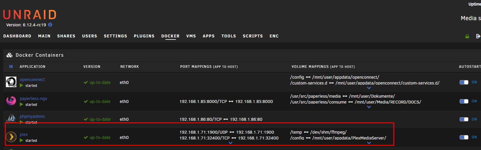

Beispiel, das hier ...
und wie sieht dein Plex hier aus wenn wir eh dabei sind

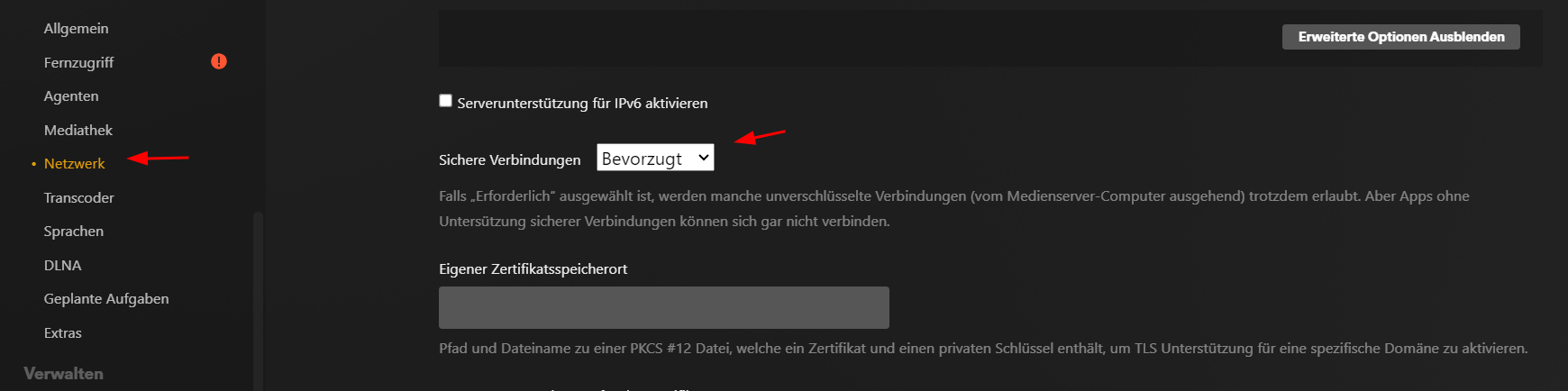

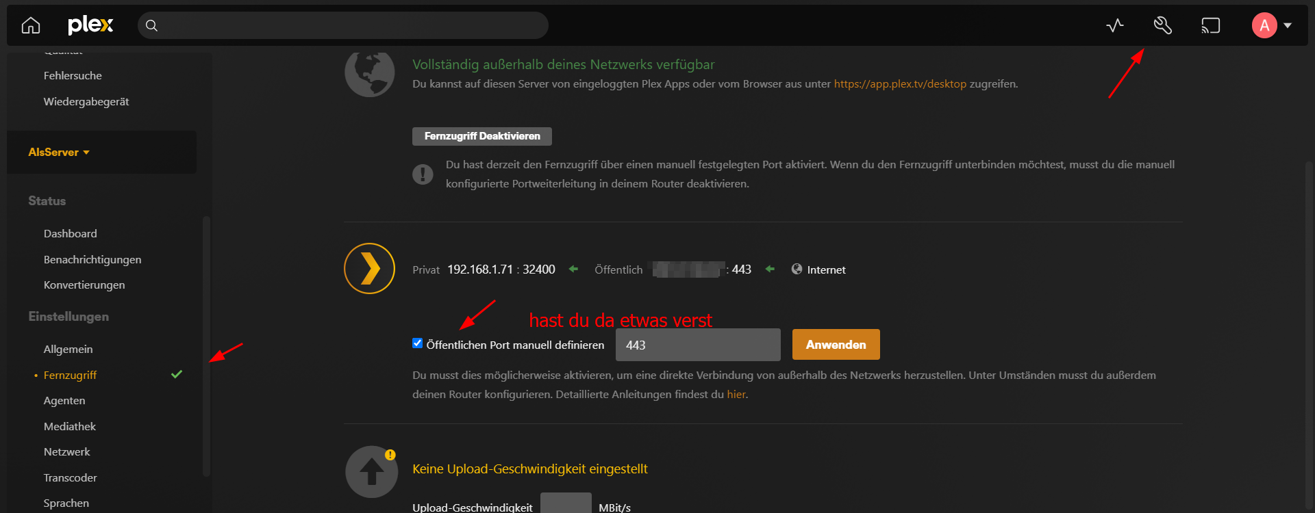

stell das mal um falls hier "erforderlich" steht ... und ergänze ggf. /web in der URL, Beispiel http://wan_ip:32400/web/
Ich habe es Hinbekommen,... es lag an meinem Alten Plex-server der noch lief,.. die sind sich nicht grün gewesen mit den Ports. Jetzt laufen beide und alles Wunderbar.
