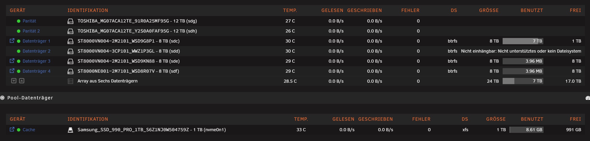

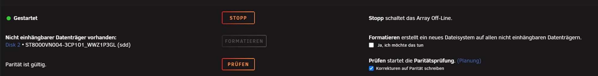

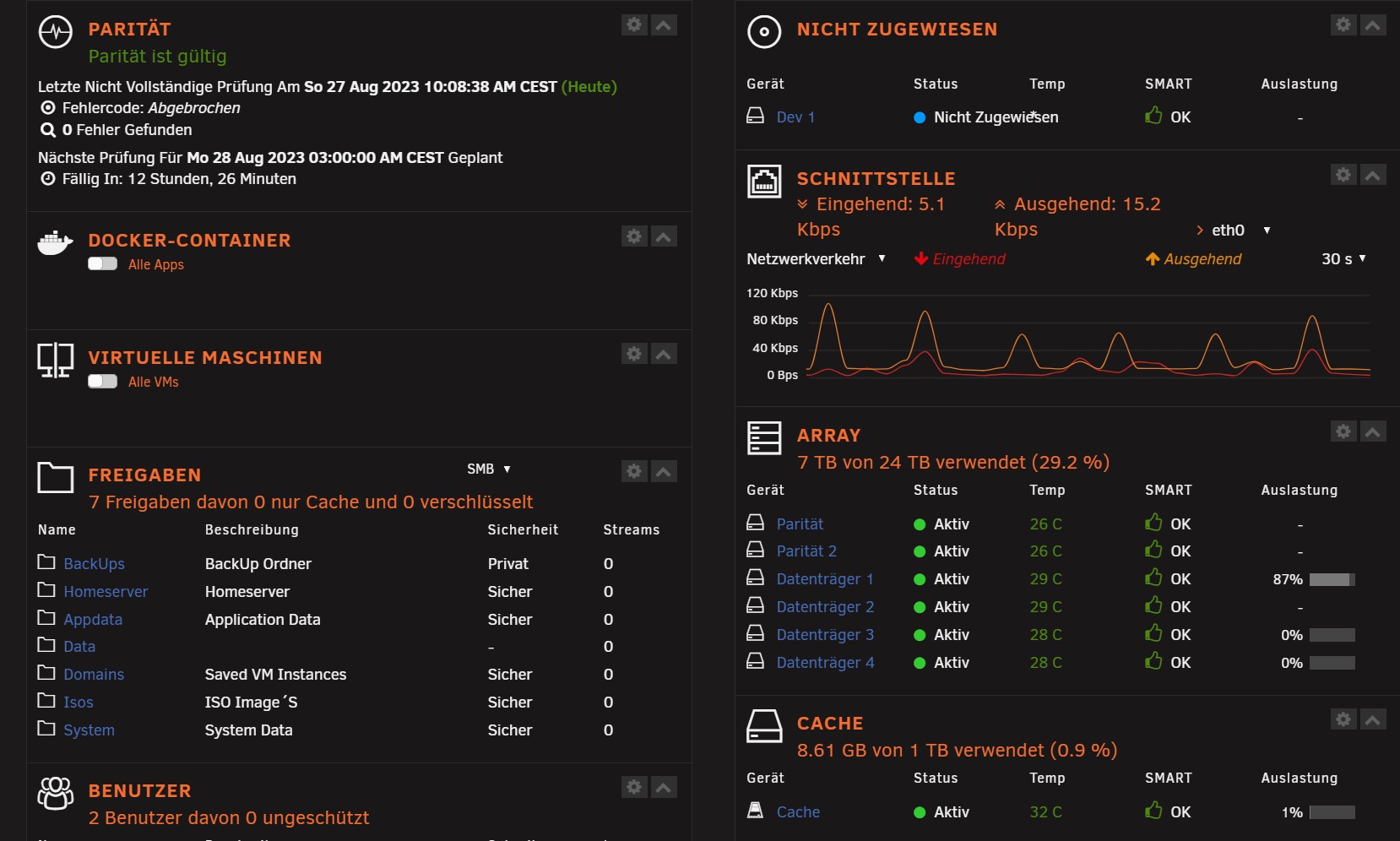

Deine Fehlerbeschreibung ist schwer zu verstehen, kannst du einen Screenshoot vom "Main" Screen hochladen.
Hallo. Tut mir Leid.
Hoffe das Bild ist so OK.
Sonst hätte ich das noch im Angebot
Array läuft würde ich behaupten.
Aber er zeigt mir halt weder meine Docker noch meine VMs.
In den Einstellungen sind sie immer noch angeschalten.

stoppe mal dein Array, dann taucht da ein Schaltknopf "Wartungsmodus" oder "Maintenance" oder so ähnlich auf. Hier setzt du den Hacken und Startest dass Array wieder.
Dann tippst du auf deinen "Datenträger zwei" und machst einen "CHECK".
Du musst dann lesen was rauskommt und ob du die Formatierung reparieren kannst.
Wahscheinlich ist das Datensystem vom "Datenträger Zwei" zerschossen. Nach der Reperatur dann Array Stopen und normal wieder starten.

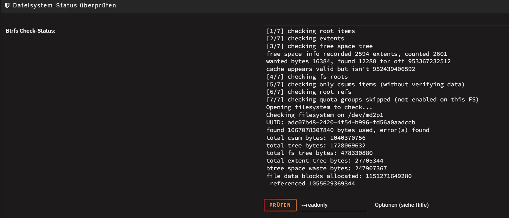

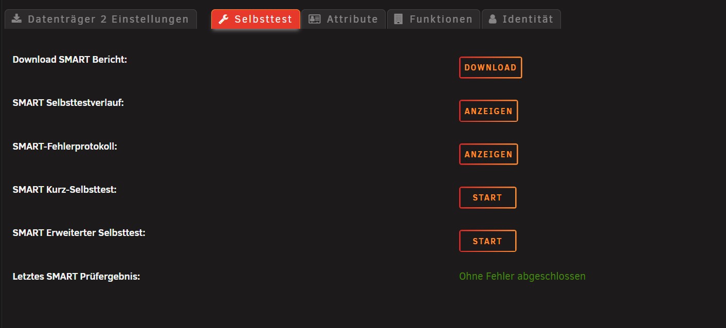

Also ich habe nun einen SMART irgendwas gemacht weil ich dachte das wäre gemeint.
Hat leider ewig gedauert.
Ergebnis:
Dann hab ich noch den CHeck gesehen den du glaube ich auch gemeint hast.
Ergebnis:
Ich habe leider keine Ahnung was das zu bedeuten hat.
Ich hoffe hier wird jemand bzw. du daraus schlau.

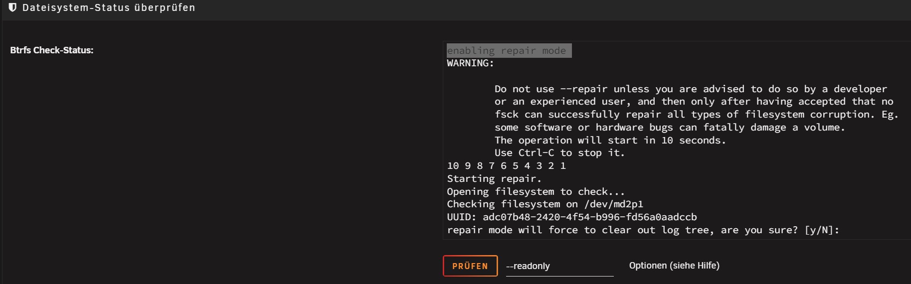

Ok. Optionen war ich zu doof es zu verstehen.
Aber wenn ich repair eingebe will er das ich das bestätige.
Tut mir leid aber das schaffe ich nicht. Wie kann ich den diese Meldung bestätigen?
Edited by Lestad980
Keine Panik, die Daten sind nicht kaputt. Du hast eine parität, also locker bleiben. Entweder hast du ein Hardware Problem mit der Platte 2 (SATA PORT oder Kabel) oder die Formatierung ist zerschossen. Wenn die Formatierung zerschossen ist hilft repair. Du muss dann mit y für yes bestätigen und enter drücken.
Wenn dir das Angst bereitet, und du kein Backup hast, kannst du noch das  probieren: Server runterfahren, sata kabel rausziehen der platte2, server hochfahren. Dann array starten. Weil er die Platte jetzt gar nicht erkennt, müsste die Festplatte emuliert werden, dann siehst du deine Daten wieder, zur Beruhigung. Die Daten könntest du jetzt auf eine andere Festplatte im Array kopieren. Dann wieder Platte einstöpseln und mit repair versuchen zu reparieren. Sollte dann was schief gehen hast du ja noch eine Kopie deiner Daten auf der anderen Platte.

Aber das mit dem bestätigen klappt leider nicht. Die Meldung kommt ich drücke y und enter aber nichts passiert. Hab das dann mit 3 browsern versucht weil ich dachte das es vielleicht daran liegt. Auch mit z und mit j wegen tastur oder übersetzung hab ich versucht. Ich bin zu dumm das zu bestätigen. Wenn ich es in das Feld eingebe zeigt er mir eine Liste mit erlaubten Befehlen.

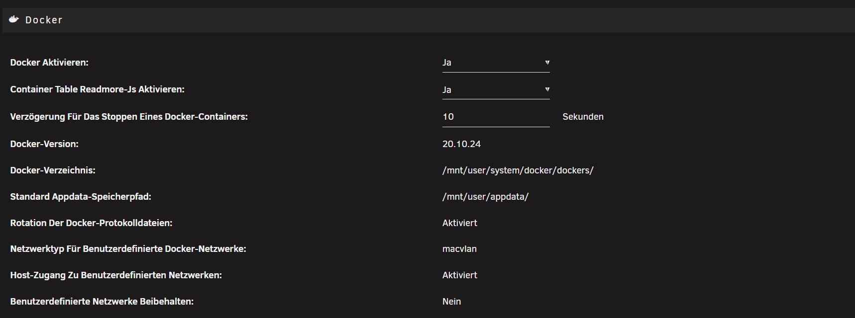

Also, wenn das Array läuft und du keine docker hast, prüfe ob der docker Dienst gestartet ist, unter settings -> docker. Wenn du nicht weiterkommst, mach ein Screenshot

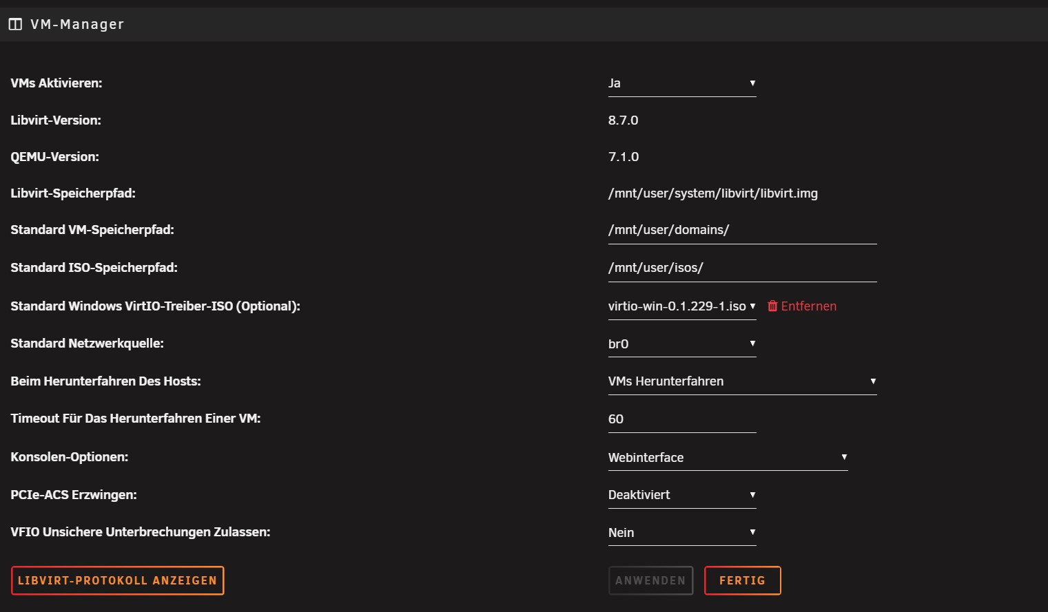

Hallo erstmal danke für den Link. Über die Konsole hat es sofort geklappt.
Der Datenträger ist wieder normal da. Docker und VMs allerdings immer noch nicht.
Beides ist in den Einstellungen Aktiviert. Im angegebenen Pfad liegen auch ISO der VMs.

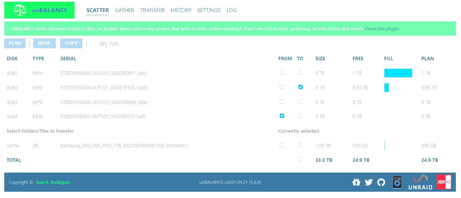

Ich wollte jetzt auch unBalance benutzen der zeigt mir aber das er mehr Rechte braucht.
Finde aber keine Einstellungen dazu. Screenshots mach ich sehr gerne von allem was euch Hilft...mir zu helfen.
Ich verstehe halt nach wie vor nicht. Wieso die Parität nicht (wie ich dachte das es laufen müsste) den defekten emuliert und alles "normal" weiter läuft.
So hatte ich mir das zumindest in meinem Kranken Gehirn ausgemalt...LOL.
Die VMs sind mir auch viel wichtiger wie die Docker. Die Docker kann ich schnell wieder einrichten.
Die VMs sind mit viel viel aufwand verbunden. Er hat doch die ISOs im Ordner liegen. Wieso benutzt er sie nicht?
Docker:
VMs:
unBalance:
Soll das bedeuten ich brauch dieses Plugin? Sonst geht es nicht? Mover ist nicht aktiv und Docker/VM Aktiv oder nicht macht keinen Unterschied.

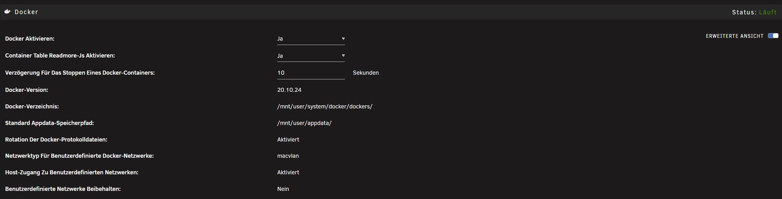

Auf deinem Screeshot erkennt man nicht ob der Docker Diesnt läuft, das steht normalerweise oben rechts.
Stope mal den Docker Dienst und starte ihn wieder. Kommt da eine Fehlermeldung (alles unter dem Screen Settings-->Docker)?
Ja klar. Sorry.
Status: LÄUFT
Hab in beendet und kurz gewartet und neu gestartet. Fehlermeldung gab es keine.
Das ist danach gemacht:

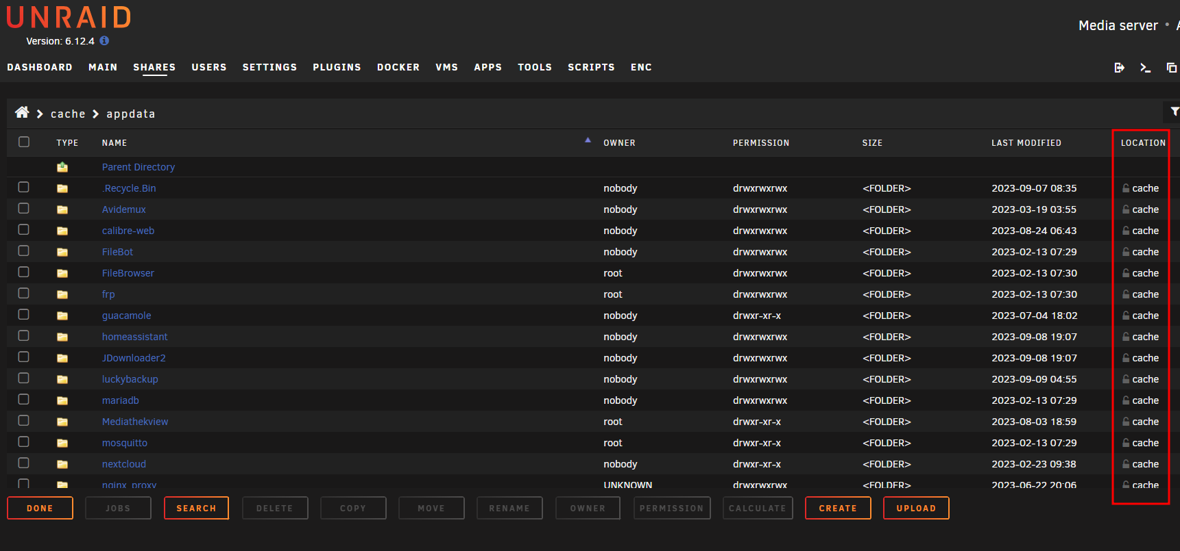

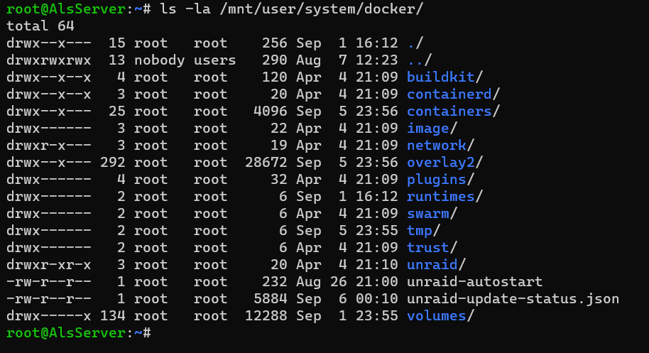

Wenn der Dienst läuft aber keine docker da sind müsste etwas mit dem docker Verzeichnis faul sein. Prüfe mal ob unter dem Verzeichnis etwas liegt. Vielleicht ist das Verzeichnis leer oder falsch...docker/dockers , ein s zu viel?
Hallo. Ok ja da stimmt glaub ich was nicht. In dem Appdata Verzeichnis hat es lauter Ordner mit den Namen der Docker die ich hatte.
In dem anderen Ordner sind keine Verzeichnisse mit deren Namen. Mit der Parität wohl dann nicht so gut funktioniert.
Dann werde ich die wohl neu machen müssen. Bei den Dockern nicht ganz so tragisch für mich.

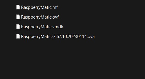

Habe dann das selbe mit den VMs gemacht. Also nachgeschaut. Da Gibt es Verzeichnisse mit Namen meiner VMs und darin hat es jeweils eine ISO-Datei.
Die ISO-Dateigrösse einspricht dabei immer der Festplattengrösse die ich vor die VM gewählt hatte. Ist glaub ich so Richtig, oder?
Aber die sind trotzdem nicht da. In Einstellungen -> VM-Manager sind die aber auch aktiviert und als Status: läuft.

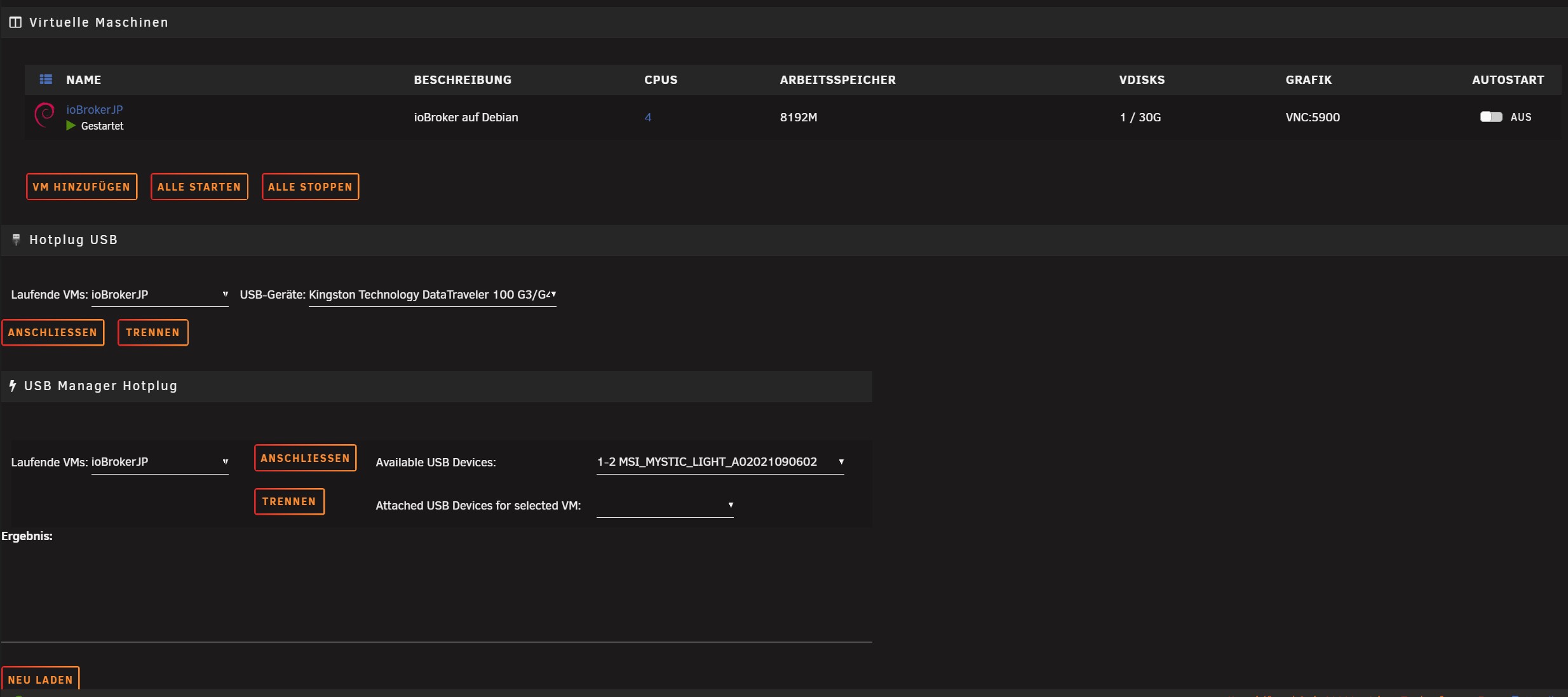

56 minutes ago, Lestad980 said:
Aber dann könnten ja wenigstens die VMs laufen.
dann sag doch mal an wo es hängt ?

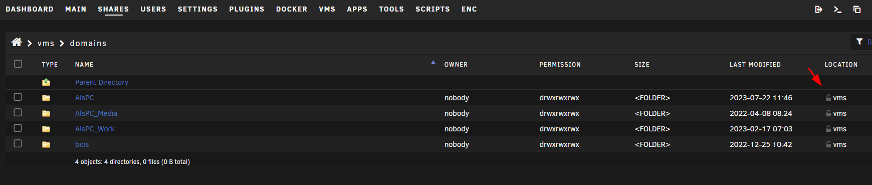

sind die VM's in der Übersicht noch da ?
image.thumb.png.b9f57fd0663b86cd1852c80255c4984a.pngä
wenn ja, dann sollte ja ein Fehler kommen wenn du die starten möchtest, wenn Nein, dann sind die Konfigurationen der VM's ex, nicht unbedingt tragisch sofern noch die IMAGES (nicht isos) vorhanden sind ... die liegen normal unter /mnt/user/domains/VM_Name
Beispiel
das ist im Grunde deine VM

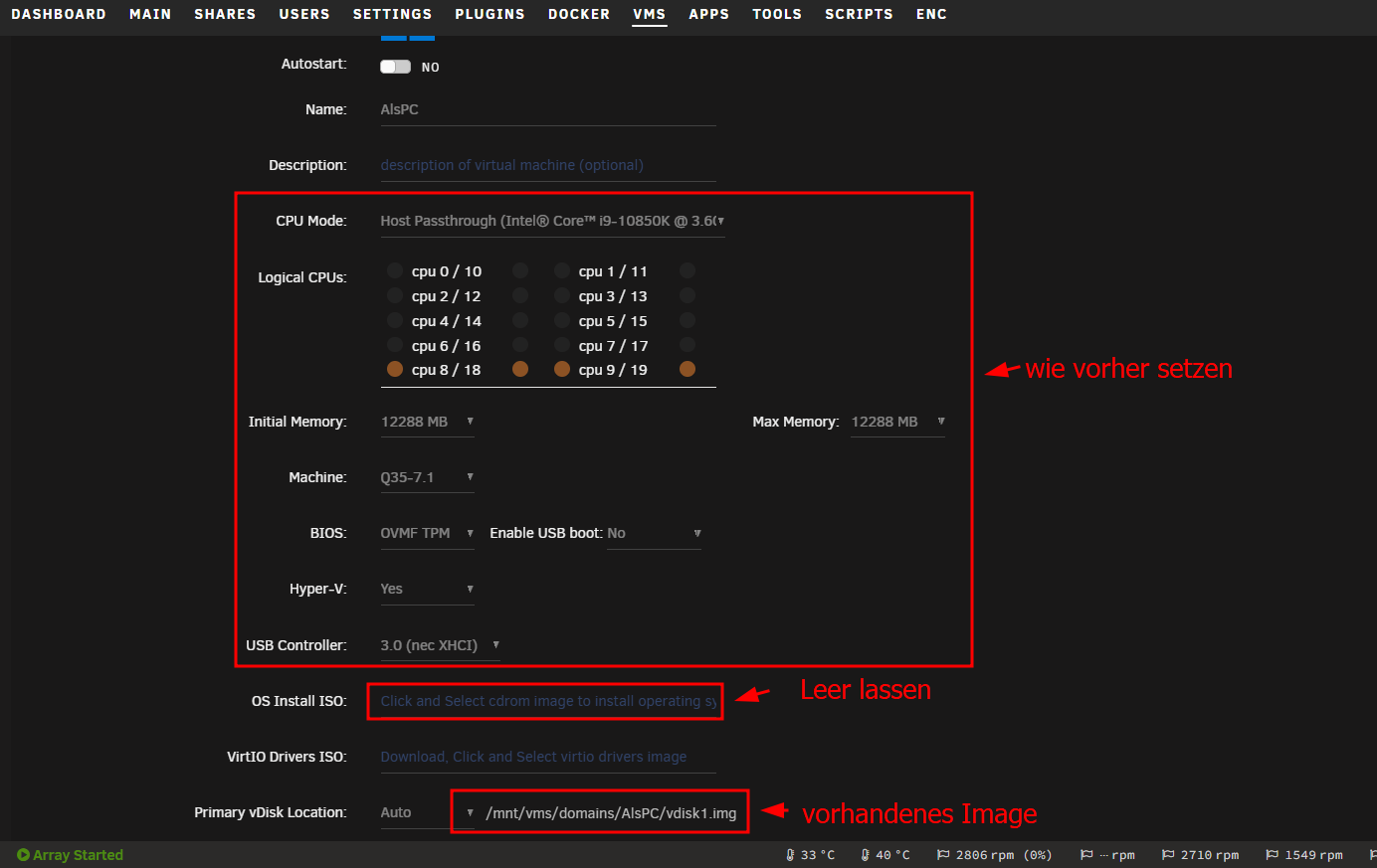

wenn das noch da ist, dann erstell einfach ne neue VM und setze KEIN Installationsmedium (iso ...) und verweise bei der disk direkt auf die vorhandene ...
es wäre praktisch wenn du noch die Einstellungen kennst, sprich, wie die eingerichtet war ...
Thema Backups spreche ich jetzt einfach mal nicht an ...
wer weiß wo du deine /mnt/user/system/libvirt/libvirt.img verloren hast ... da stecken die Grundkonfigurationen drin ... egal jetzt.
Beispiel
dann startet die VM ganz normal durch ... und fertig bist du, wäre gleichzusetzen mit Festplatte in einen 2. exakt gleichen Rechner wieder einbauen ...
wenn die IMAGES nicht mehr da sind, also unter /mnt/user/domains/... dann sind die VM's weg und du startest tatsächlich von vorne ;)
auch richtig so, unter /mnt/user/system/docker/... stehen keine Namen sondern das Grundgerüst ...
Beispiel

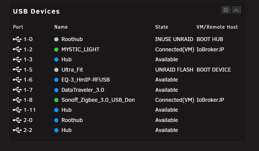

Stattdessen habe ich jetzt komisch angaben bei USB Devices.
Jetzt mal ernsthaft ;) nicht offensiv gemeint ... aber hey, wie soll man da helfen mit dieser Aussage ... was heißt das ?
1 hour ago, Lestad980 said:
Zu den Dockern...da gibt es (aus meiner Sicht) nichts nachzuvollziehen weil ich garnichts damit gemacht habe. Ich habe immer nur das gemacht was du mir empfohlen hast.
ich glaube ja fast du verwechselt mich ;) aber zeig mal was ich empfohlen habe, dann kann ich ggf. eher nachvollziehen was jetzt nicht mehr geht.
dann zeig auch mal auf wie das bei deinem Share /appdata und /system beispielsweise aussieht

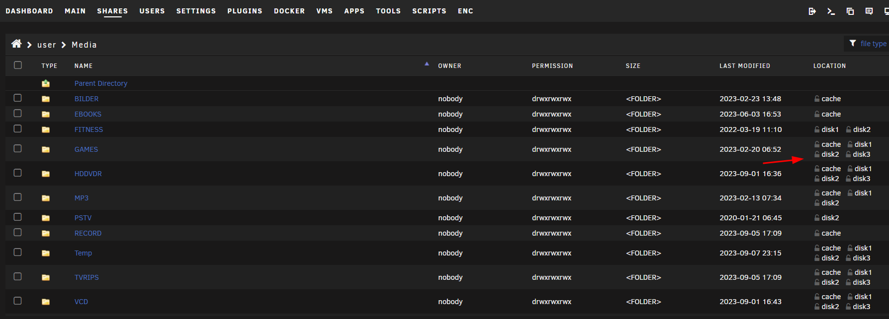

hier sieht man ja schön wo die Daten überall liegen, in diesem Fall alles auf dem cache
meine VM's liegen alle im Pool vms (2. nvme)
und hier ein Beispiel wie es bei /appdata oder /system NICHT aussehen sollte
außer man will das immer alle möglichen disks laufen ... und da müsste alles auf /mnt/user stehen dass dies funktioniert.
Hoffe das war jetzt etwas verständlicher
aber leider geht ja unbalance auch nicht mehr somit weis ich nicht wie ich meine Daten richtig verschieben soll.
ich nutze zum verschieben/kopieren von Dateien kreuz und quer über Arrayfestplatten und Pools den mc (midnightcommander).
Vielen Dank. Dann werde ich das auch über das Terminal machen. Hab vergessen das Krusadar ja zu den Dockern gehört die nicht mehr da sind. NEIN Alkohol ist nicht im Spiel, eher alt und verwirrt. LOL
Aber dann kann ich die Platten ja frei machen und nach und nach in XFS ändern.

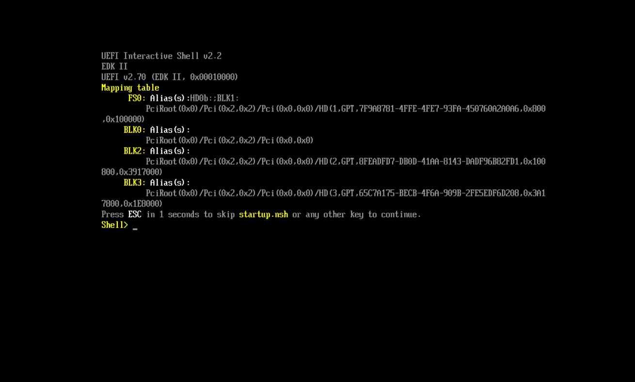

Mit der einem VM weis ich nichts anzufangen weil das keine image (.img) ist sondern so aussieht:
Die iobroker VM ist eine vdisk1.img aber wie du geschrieben hast bekomme ich die Einstellungen wohl nicht mehr hin wie sie waren. Sie startet (grüner Pfeil) aber über IP nicht erreichbar. Die Konsole zeigt Dinge dich ich mal wieder nicht verstehe.
Für beide VMS gilt das ich nicht exakt weis wie sie eingestellt waren. Für die iobroker VM habe ich glaube ich einfach nur Debian gemacht und das meiste gelassen wie Grundeinstellung war. Aber sicher bin ich mir halt leider nicht mehr.
USB-Devices haben sich mit dem Versuch die VM zu erstellen geändert. Leider kann ich nicht zeigen wie es vorher aussah.
Ich hatte noch nie graue Punkte. Dieses Roothub sehe ich glaub ich zum erstenmal. Vllt spinne ich auch nur und sehe schon Geister. Aber iwie meine ich das das anders aussieht wie früher. Auch erstellen der VM. Das Menü kenne ich so nicht. Mit unten diesen USB Einstellungen. Gabs die schon immer? Kann mich nicht erinnern das gehabt zu haben damals als ich die VM gemacht habe.
