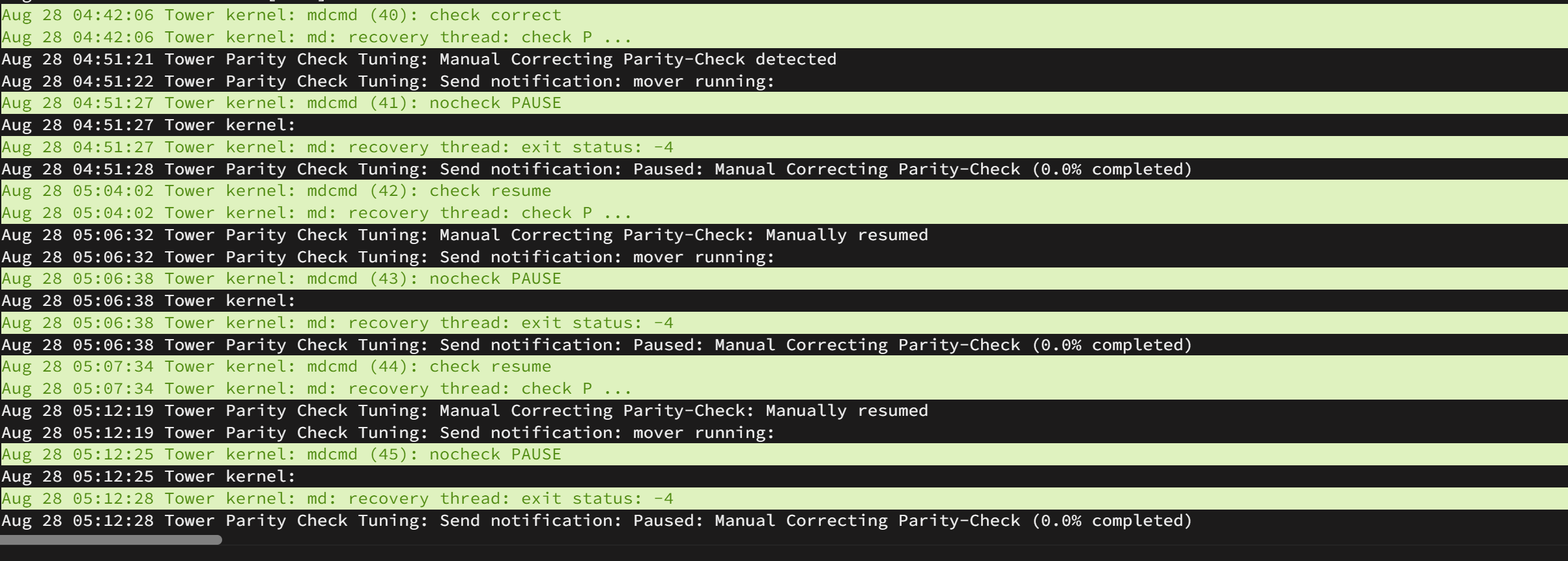

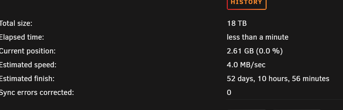

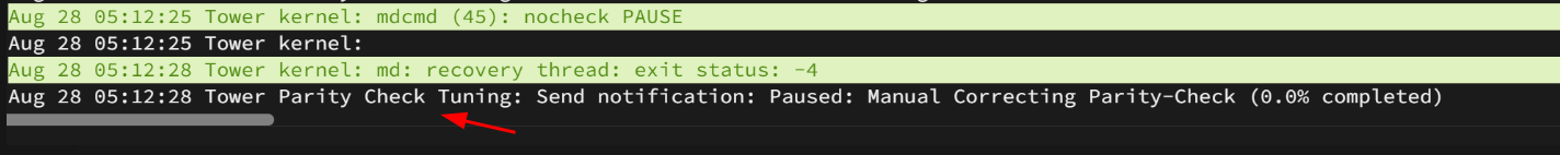

Warum hat auf ein mal ein Parity-Check so lange, verstehe ich jetzt nicht, habe ich irgend wo ein falsches Setting gesetzt
Plus nach einer weile nach dem Start ist es immer wieder auf Pause-
Wie immer falls logs gebraucht werden liefere ich die gerne nach

und wieder auf pause, leider keine Ahnung warum, lief alle bis jetzt immer supper ;-)

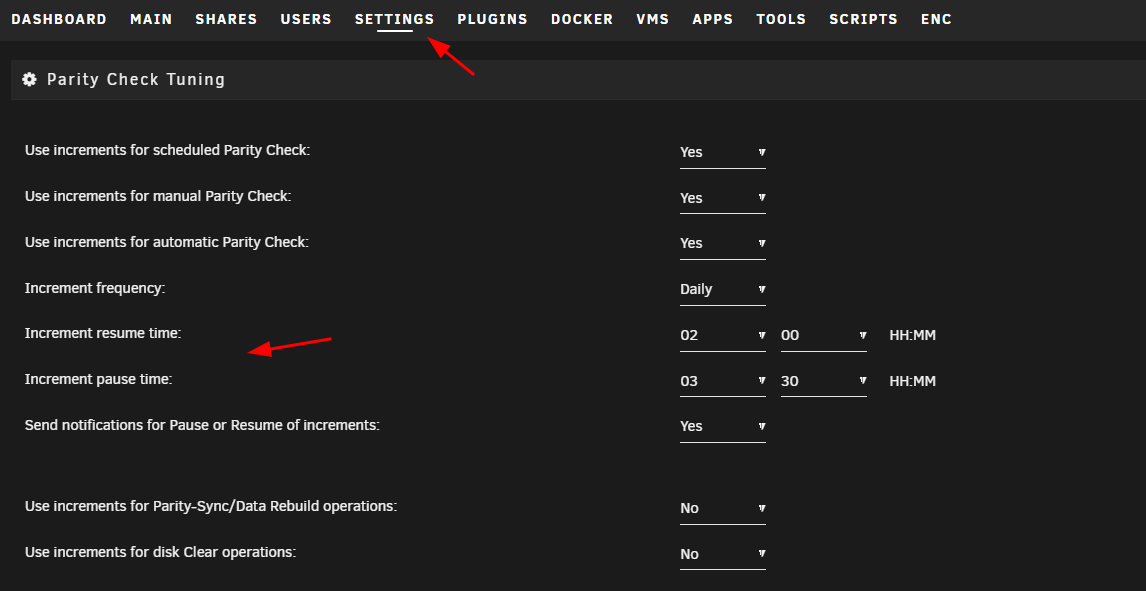

dann schau mal was in dem "zusätzlichen" plugin parity check tuning so eingestellt ist ... da kann man Pausenzeiten setzen wenn man nicht will dass die Platten am Stück durchlaufen.
Und wenn es unklar ist, dann ggf. im passenden Thread (zu parity check tuning) mal fragen oder Fehler melden ;)
Danke für den Hint, werde ich mir anschauen
wo finde ich den den ( Thread (zu parity check tuning) stehe gerade im Wald ;-)
settings, scheduler, ...

kleiner Tipp, wenn du dir ein plugin oder eine app installierst, dann solltest du wissen für was diese ist und was die macht ;)
nicht offensiv gemeint, nur wundere ich mich ab und an ... zum Glück ist Basic logging aktiviert per Standard, ansonsten würde man jetzt lange suchen müssen ;)
