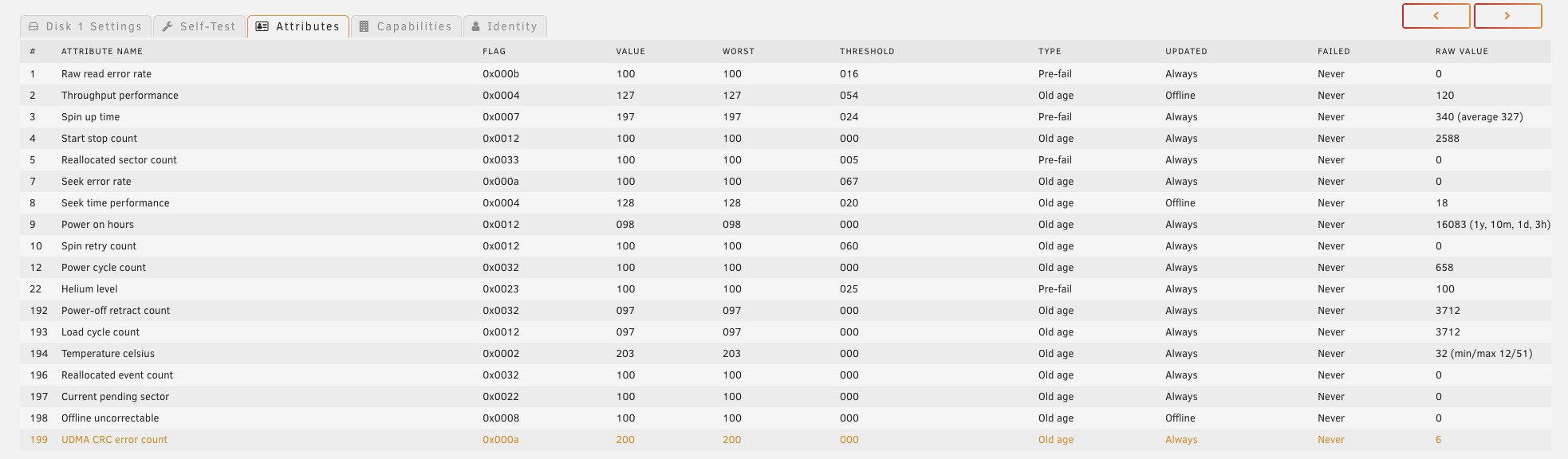

August 29, 20233 yr Author Zusatzfrage: Cache / Docker / VM's auftrennen? Also quasi dezidierte SSD für Docker / VM und Cache? noch was, UDMA CRC error count zeigt er mir 6 an - ich glaube mich daran zu erinnern, dass das nicht so tragisch ist? Bzw. tlw. auch mit dem SATA Kabel zusammenhängen kann. Ist dem so, oder sollte die HDU bald getauscht werden.
August 29, 20233 yr 2 hours ago, unRAID-Tower said: Zusatzfrage: Cache / Docker / VM's auftrennen? Also quasi dezidierte SSD für Docker / VM und Cache? noch was, UDMA CRC error count zeigt er mir 6 an - ich glaube mich daran zu erinnern, dass das nicht so tragisch ist? Bzw. tlw. auch mit dem SATA Kabel zusammenhängen kann. Ich nutze eine SSD/Pool/Cache für die 3 unraideigenen Shares Ich nutze eine ander SSD/Pool/Cache für das Cachen der geschrieben Daten. UDMA CRC Error: Es gab Kommunikationsprobleme/Fehler zwischen PC Konteroller und Festplattenkontroller. Meist sind das SATA Kabelprobleme. Solange der Wert nicht steigt ist das nicht tragisch.
