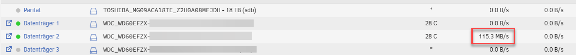

August 28, 20233 yr Hallo zusammen mir ist zufällig aufgefallen das auch dem Nichts eine HDD hochgefahren wird und dann mit ca. 110 - 140 MB/s etwas gelesen wird. Leider weiss ich nicht genau durch was das verursacht wird und möchte das gerne herausfinden. In letzter Zeit habe ich keine Änderungen am Server vorgenommen, Plex Streams oder dergleichen sind auch nicht aktiv. Weiss jemand wie ich herausfinden kann welcher Dienst oder Prozess diese Leseaktivität verursacht? Besten Dank.
August 28, 20233 yr 28 minutes ago, b_tob said: Weiss jemand wie ich herausfinden kann welcher Dienst oder Prozess diese Leseaktivität verursacht? hier ein passendes plugin (Info, Suche oben rechts hilft ) bitte readme und Infos durchlesen und etwas Geduld aufbringen, dann siehst du zumindest was gerade in Nutzung ist und dann lässt sich leichter herausfinden welcher Dienst da womöglich dahinter steckt ... abgesehen von den üblichen verdächtigen Aktivitäten welche du sicherlich bereits nachgelesen hast ...
August 28, 20233 yr Community Expert 2 hours ago, b_tob said: Mir ist zufällig aufgefallen das auch dem Nichts eine HDD hochgefahren wird und dann mit ca. 110 - 140 MB/s etwas gelesen wird. Weiss jemand wie ich herausfinden kann welcher Dienst oder Prozess diese Leseaktivität verursacht? Leider bei Dir nicht erkennbar: Du benutzt vielleicht zfs im Array? Bei zfs (im Pool) sind mir spontane Leseläufe aufgefallen, die vermutlich etwas mit einer internen Übrprüfung oder zu tu tun haben.
August 29, 20233 yr Author 13 hours ago, alturismo said: hier ein passendes plugin (Info, Suche oben rechts hilft ) Ahh peinlich, das Plugin war sogar schon installiert, wusste aber nicht mehr dass es das gibt. Werde mal schauen ob ich damit herausfinde was die HDD aktiviert. 10 hours ago, DataCollector said: Leider bei Dir nicht erkennbar: Du benutzt vielleicht zfs im Array? ZFS ist nicht aktiv, benutze im Array xfs.
