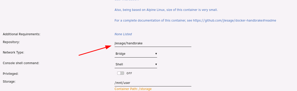

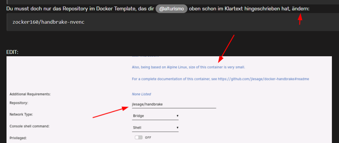

Du musst doch nur das Repository im Docker Template, das dir @alturismo oben schon im Klartext hingeschrieben hat, ändern:
zocker160/handbrake-nvenc
EDIT:

35 minutes ago, Fistudio said:
anhand von dem foto von ich777 hat er ein Docker installiert, das auch läuft, aber Gut habe ich da keines
Ich habe geschrieben "ändern" nicht erstellen, nimm den Container bzw. das Template aus der CA App von jlesage für Handbrake und dann änder dort das Repository.
