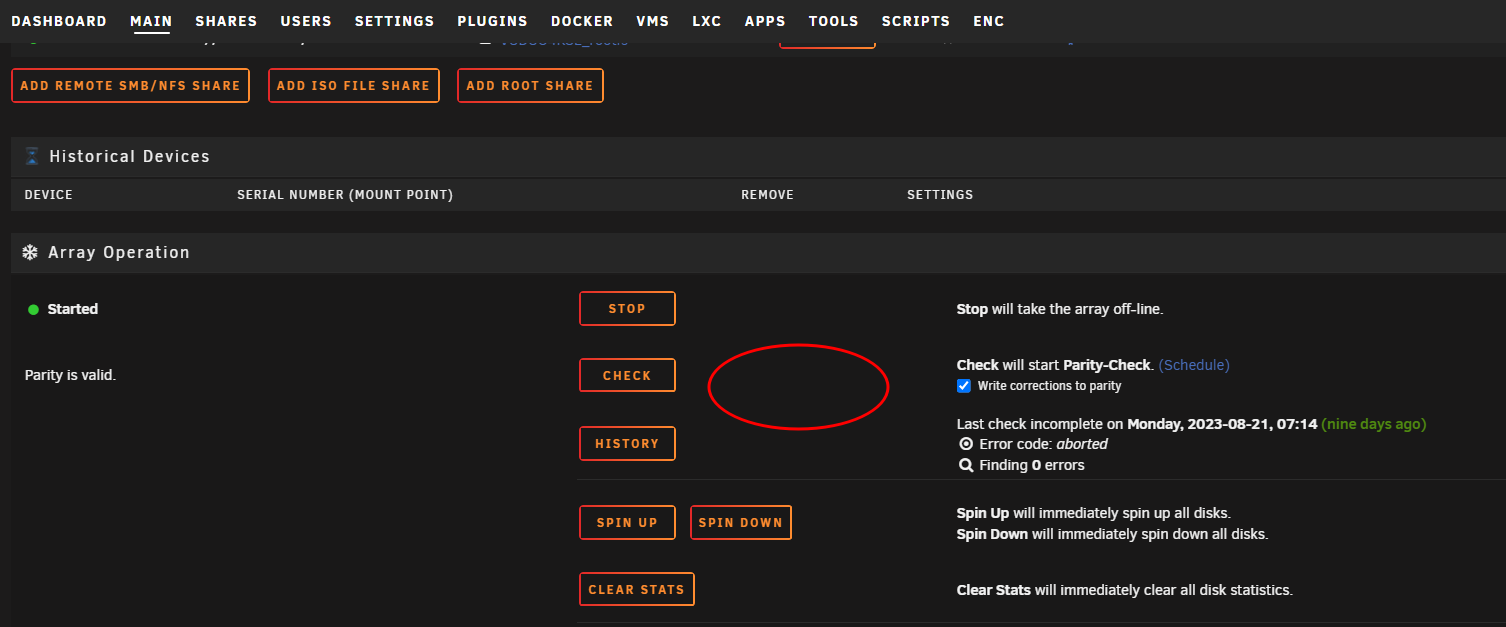

8 hours ago, JayK said:
gibt es eine Möglichkeit, die Paritätsprüfung abzubrechen ?
im Tab Main, unten ...

Danke an Euch beide. Der Screenshot hat sehr geholfen und ich konnte feststellen, dass nicht der Paritätscheck das eigentliche Problem war, sondern die (immer noch auf autostart gestellte) Win10-VM, die sich so sehr quergelegt hat, dass absolut nichts mehr ging.
Also wirklich ein "schwerwiegenderes Problem" als nur die Platten. ;-)
VM gelöscht und neu aufgesetzt - alles wieder gut.
