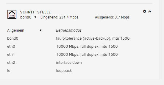

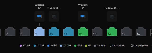

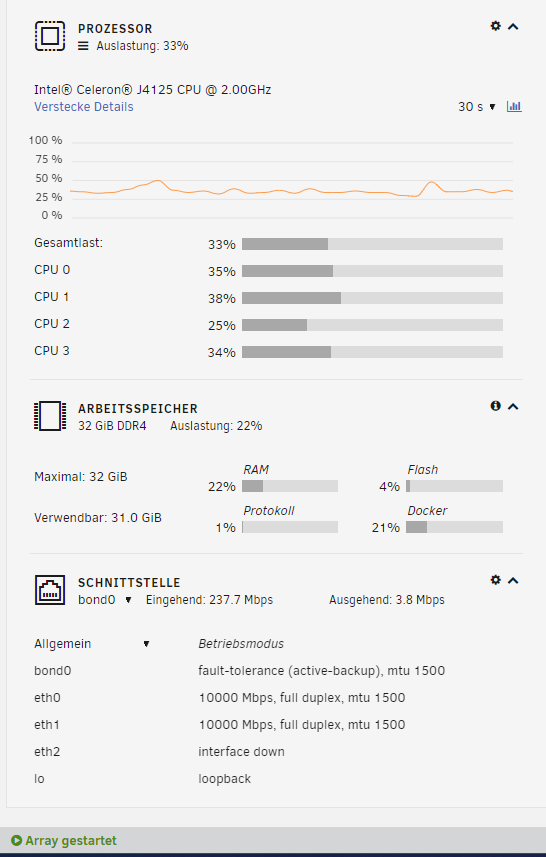

August 30, 20233 yr Hi zusammen, ich habe mittlerweile zwei Unraid Systeme im Einsatz und seit Neuestem auch endlich bessere Netzwerkkomponenten zuhause. Allerdings finde ich absolut keine Besserung bzw. keinen Geschwindigkeitszuwachs auf meinen Unraid Systemen. Angeschlossen über Port 9 (erstes Unraid System mit 2,5 GBit auf USB Adapter auf einem Lenovo Tiny mit max. 10Gbit pro USB Port) Angeschlossen über Port 10 bzw. 11 zweites Unraid System mit 10 Gbit PCIe Karte. Die Schnittstelle auf dem zweiten System sieht folgendermaßen aus: Wenn ich die Datei aufs System kopiere (bzw. auf die Cache SSD), dann ist das System nicht ausgelastet: Allerdings wird die Datei so "träge" rüberkopiert, dass es nicht mal dem GBit-Netzwerk entspricht, dabei habe ich 10Gbit. Muss ich noch in den Systemen irgendwas verändern / einstellen? Ich bin für Vorschläge / Infos / Ideen offen. Ich danke euch und wünsche euch noch ne schöne Restwoche. Mimika
