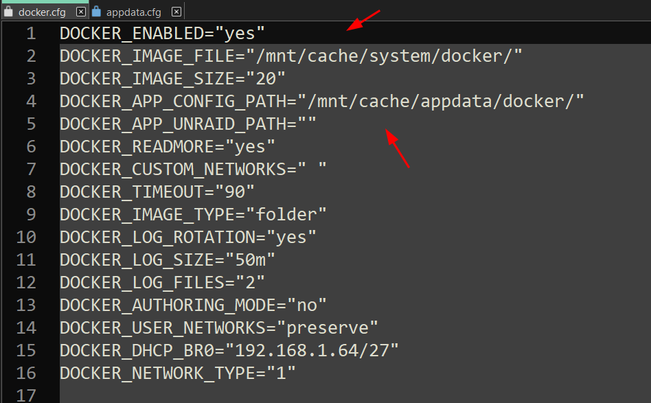

was mir auf die Schnelle auffällt, du verweist Docker Pfade "hart" auf /mnt/cache

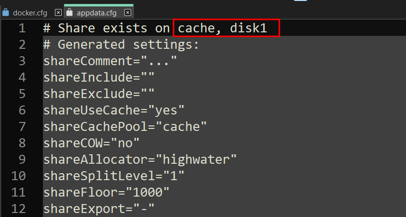

deine appdata Daten sind jedoch "gestreut" (mover ...)

1/ lies dich dazu ein und entweder stell alles clean um auf /mnt/cache, konsolisiere erstmal die .../appdata Geschichte oder starte mit den Docker/s neu oder stell alles wieder um auf /mnt/user ... das Ganze bitte "überall" beachten
- Docker Haupt Einstellungen
- jeweilige Docker Einstellungen
Das war der Grund warum die appdaten unter dem "hart" zugewiesenen Pfad nicht mehr auffindbar waren.
Habe alles wieder auf user/appdata umgestellt und es läuft seit Tagen 👍
Die appdaten liegen zwar auf dem Cachelaufwerk aber nun ohne mover.
