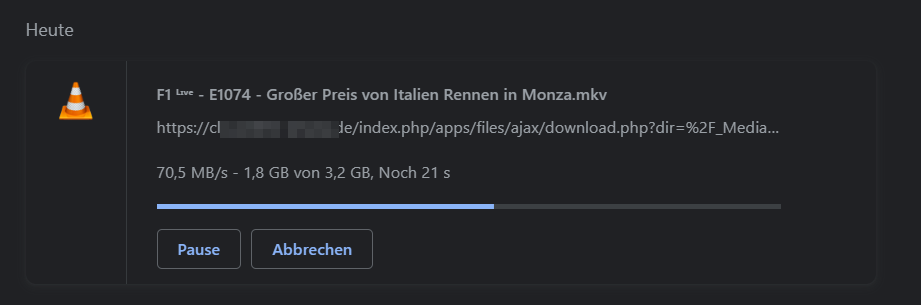

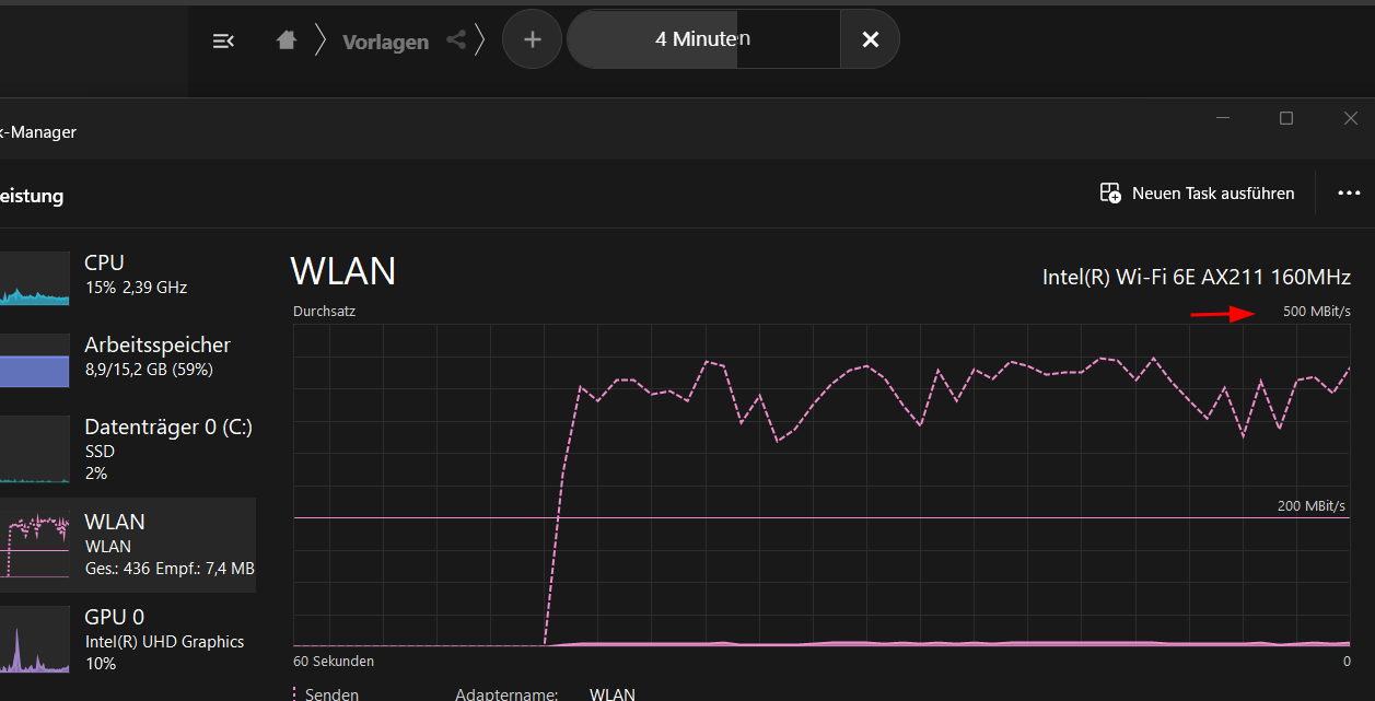

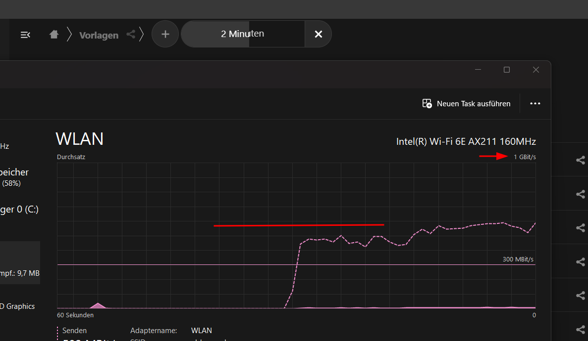

hier jetzt nochmals kurz meine Down / Upload Werte mit einem Laptop im WLAN per Browser, bei mir ist NAT loopback aktiv.
Download von NC
Upload zu NC (ich sehe keine Progress Bar mehr mit Daten innerhalb von NC, daher jetzt so ...)
das passt schon recht genau, ist sogar fast max was geht da NAT loopback ja kostet ...
kleiner Nachtrag, ohne NAT loopback, sondern direkter Upload (LAN Adresse) ... geht das dann etwas flotter
