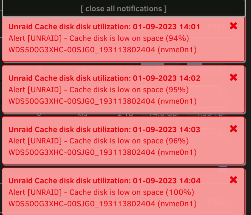

habe mich mit dem unRAID-Server lange Zeit nicht beschäftigen müssen. Nun war er wieder 2 Tage im Betrieb, meldet jedoch, dass die Cache-Disk zu 100% voll ist. Deswegen startet auch Docker nicht.

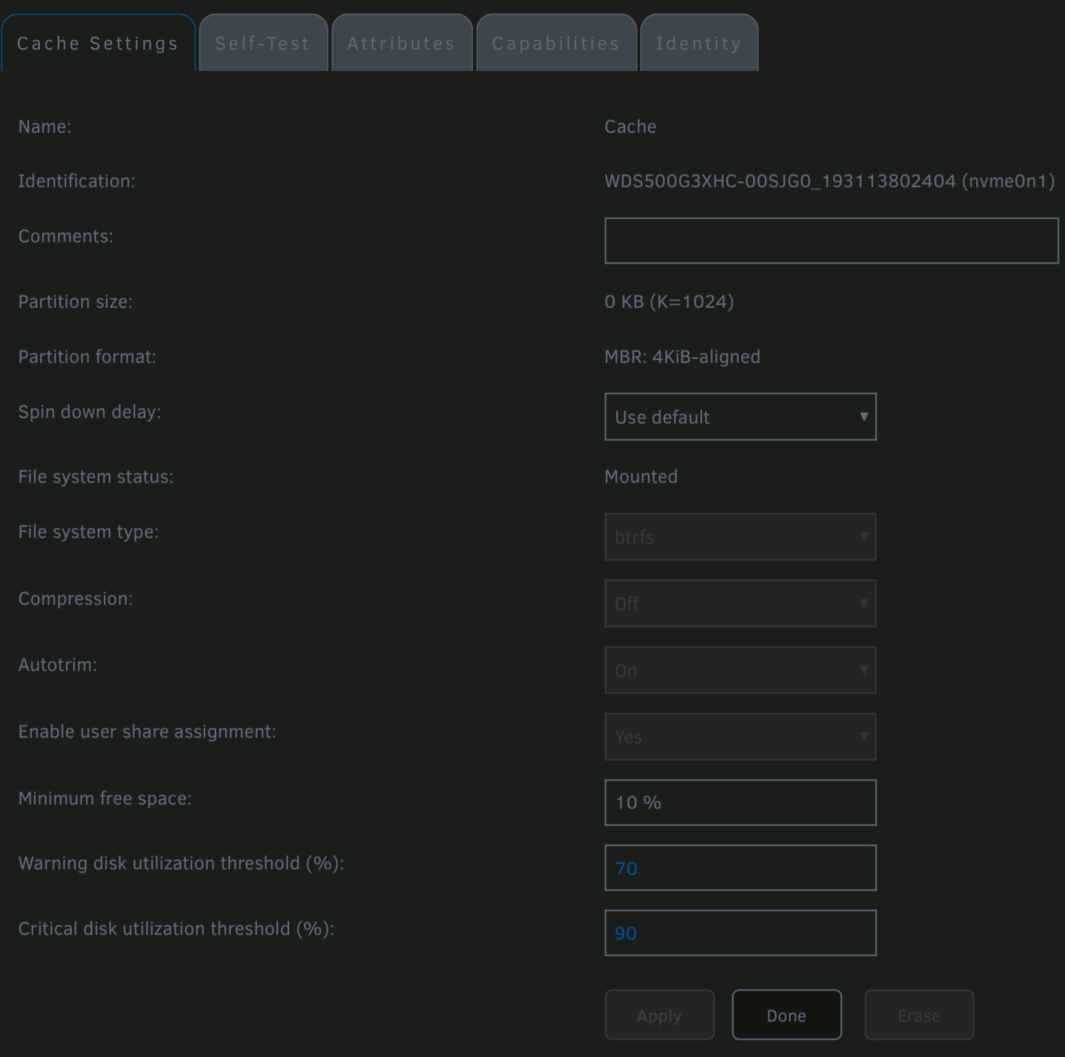

Ich habe mittlerweile „minimum free space“ beim cache drive auf 10% gestellt. Am free space ändert sich jedoch nichts bisher. Ich bin mir nun nicht sicher, inwiefern ich (wo?) den Mover nutzen muss.

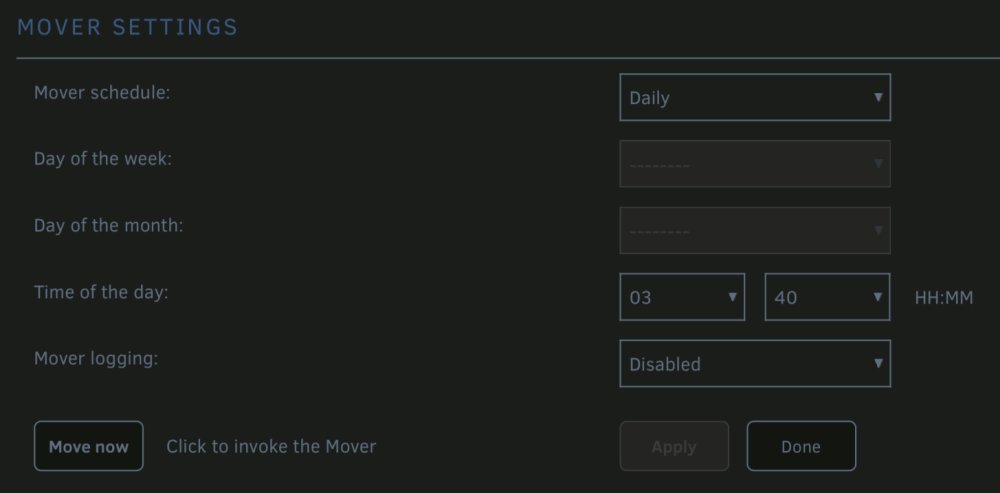

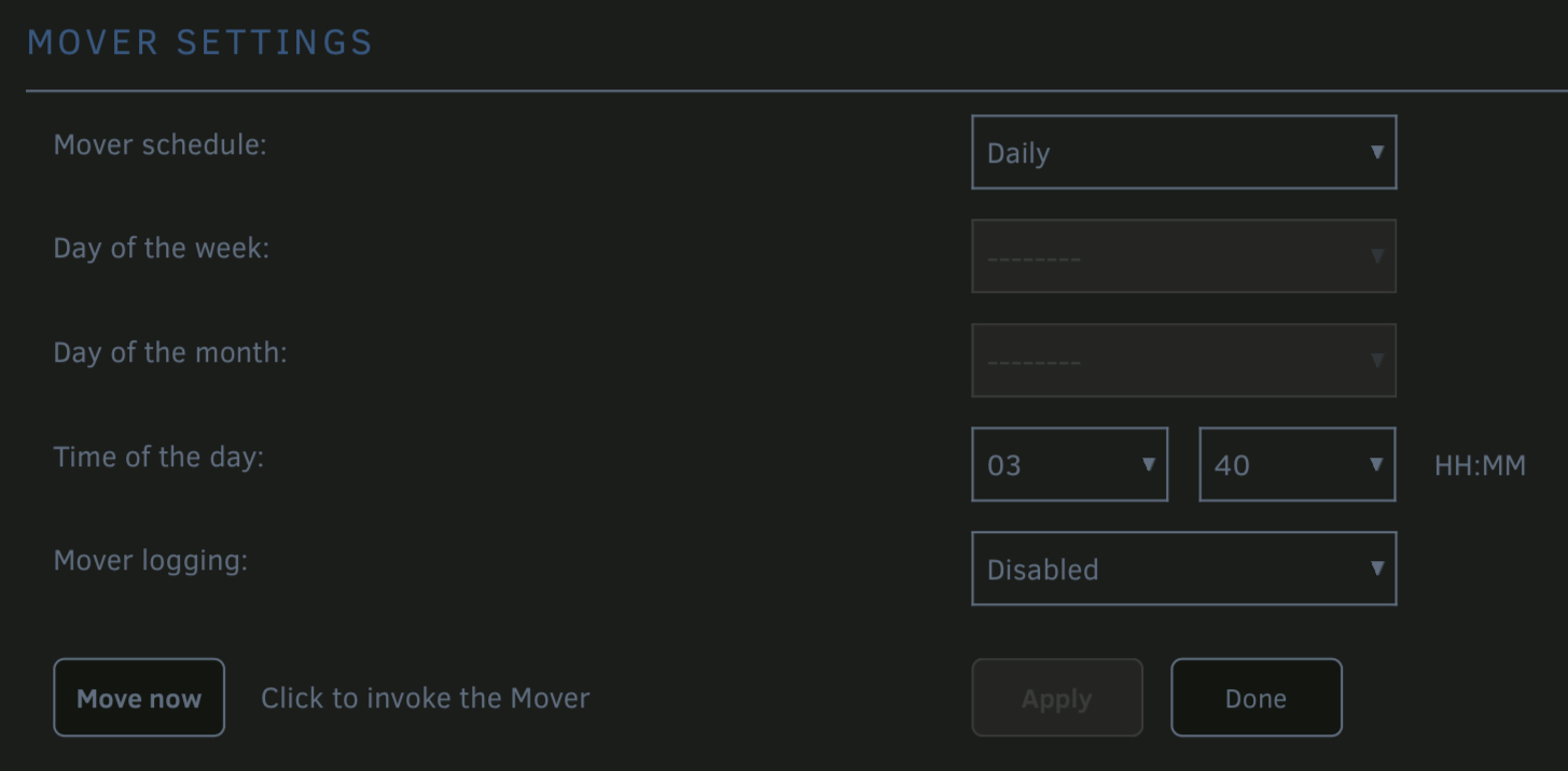

settings, scheduler, mover ... ist er auch aktiviert ? ;)
Ja, siehe Screenshot… ist denn die Angabe für minimum space von „10%“ in dem Feld in Ordnung oder sollte es ein GB-Wert sein ?
Der Mover arbeitete, hat aber scheinbar nur 20GB verschoben. Auch das Docker-Image startet nicht.

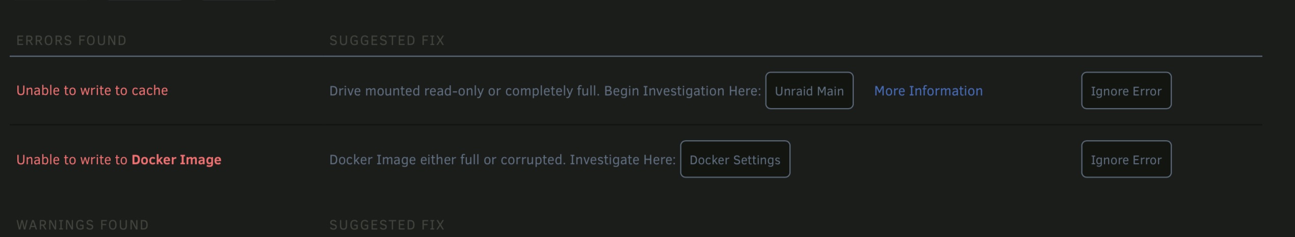

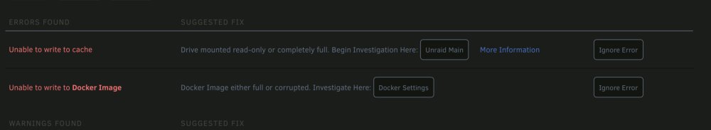

Docker meldet, es konnte nicht gestartet werden, bietet mir aber keine Möglichkeit eines Neustart-Versuchs an. Wie kann ich Docker starten, wo nun zumindest genug Platz frei ist ? Oder verhindert der laufende Mover das ?
