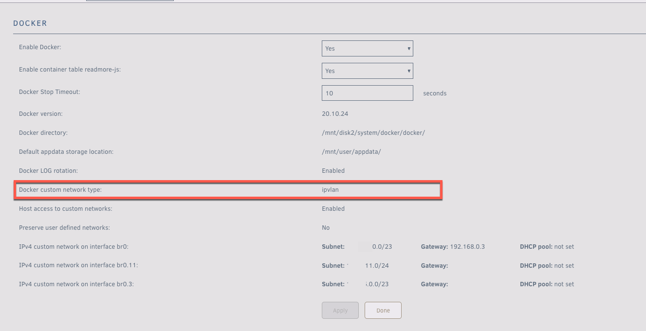

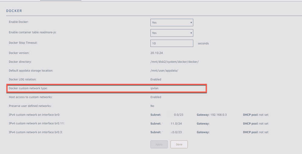

Ich habe die einstellung geändert, siehe Screenshot. Aber warum brachte die einstellung macvlan den ganzen server zum abstutz ?

Thanks
I changed the setting, see screenshot. But why did the macvlan setting crash the whole server?
