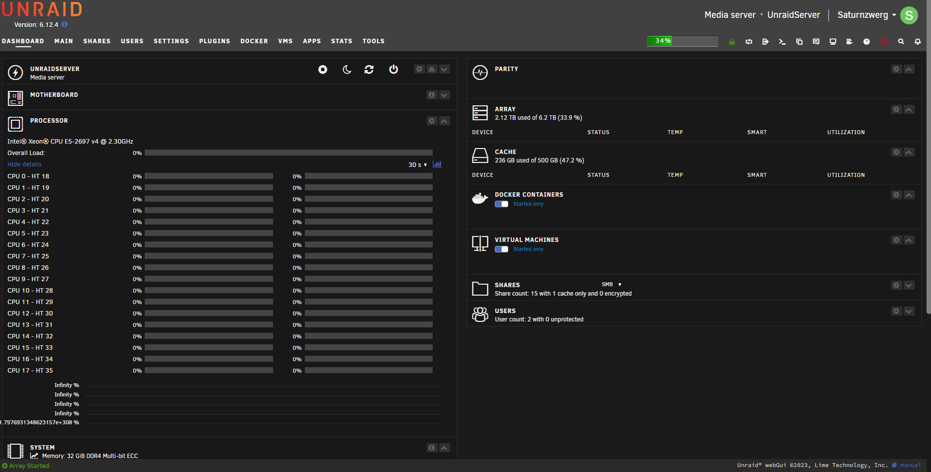

Hallo,
ich habe ein neues Problem, soll ja nicht  langweilig werden.
Mein Dashboard zeigt fast nicht mehr bzw. es werden keine Inhalte der Kacheln angezeigt und ich kann es mir nicht erklären.
Der genutzte Browser ist Opera GX.
Allerdings habe ich auch immer das Problem, dass ich keine https Verbindung zum Unraid habe und deswegen ne Sicherheitsmeldung bekomme (kann ich aber wegklicken).

Cache habe ich geleert
Mit Edge funktioniert es
Allerdings habe ich es auch mit einem anderen System und dem ursprünglich Browser (Opera) getestet und wieder das gleiche Fehlerbild...

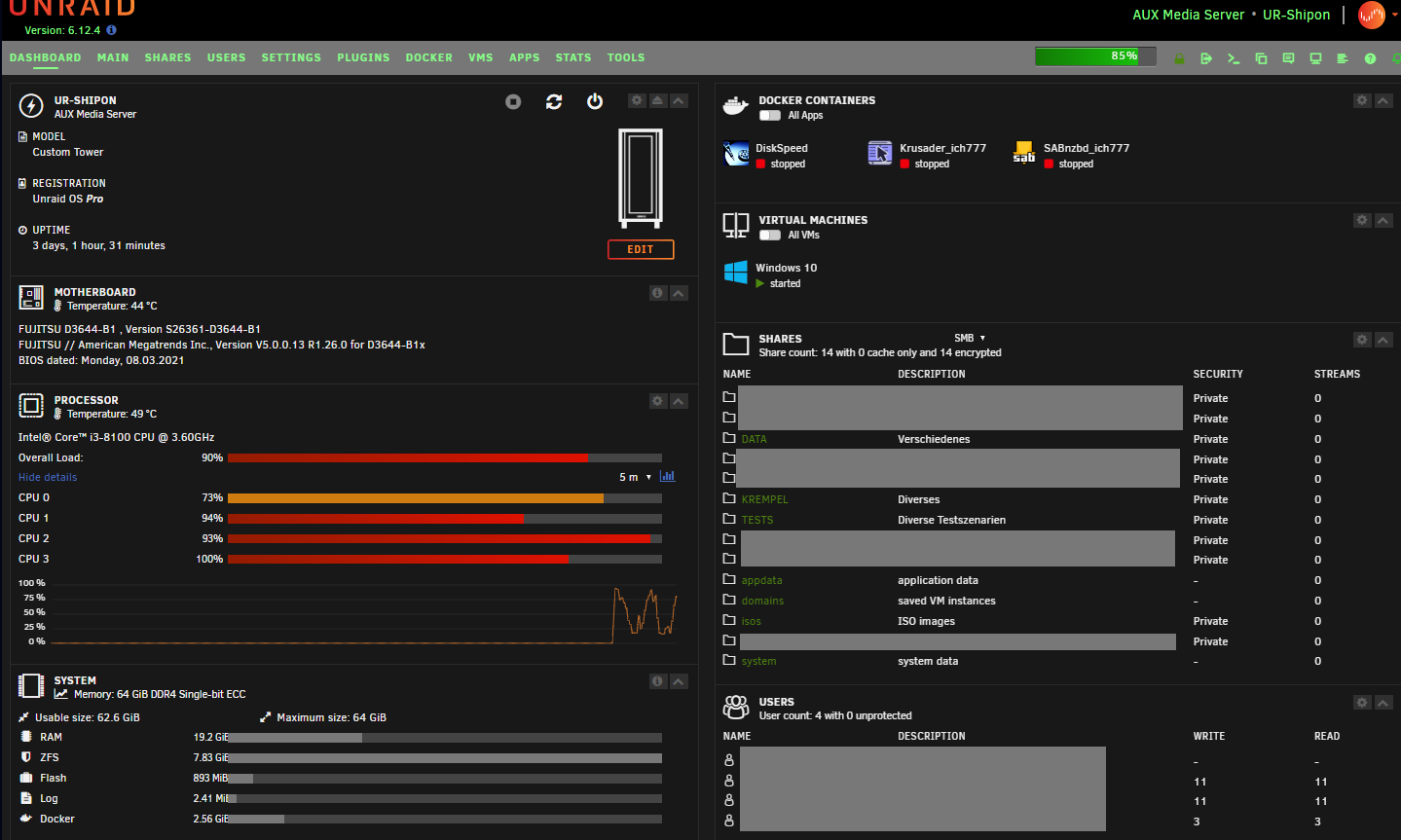

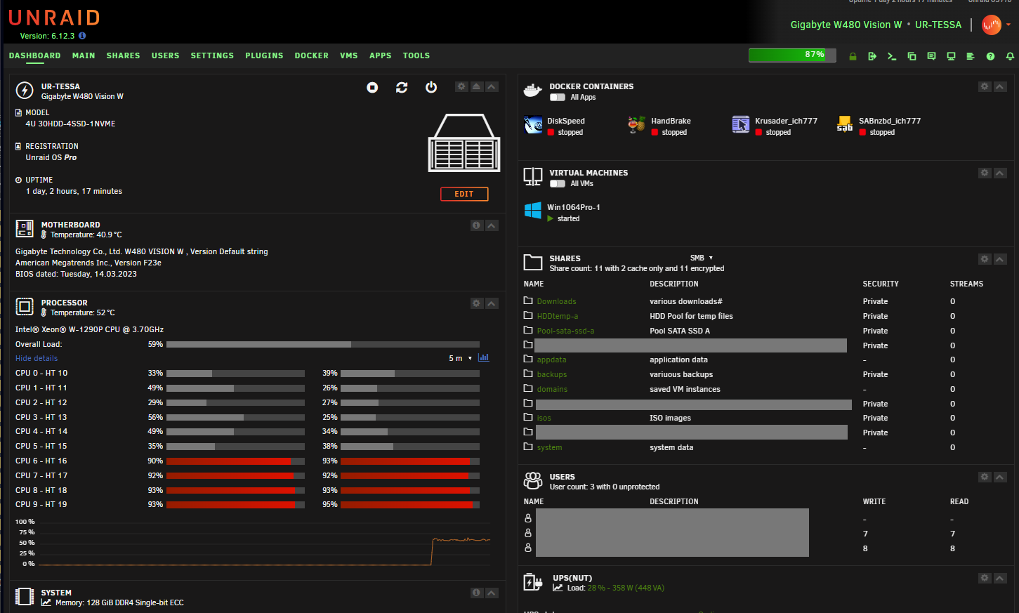

Also ich nutze unraid seit einiger Zeit mit dem normalen Opera (aktuell: Version:102.0.4880.33) und kann im Dashboard keine solche Probleme beobachten.
Screenshot siehe unten
1. Screenshot UR-Tessa unraid 6.12.3
2. Screenshot UR-Shipon unraid 6.12.4
Edited by DataCollector
UR-Shipon hinzugefügt
Danke, habe "normal" Opera probiert, das funktioniert 1A.
Da kann ich auch alles übernehmen also würde ich mal sagen Problem isoliert und somit gelöst.
Vielen dank
