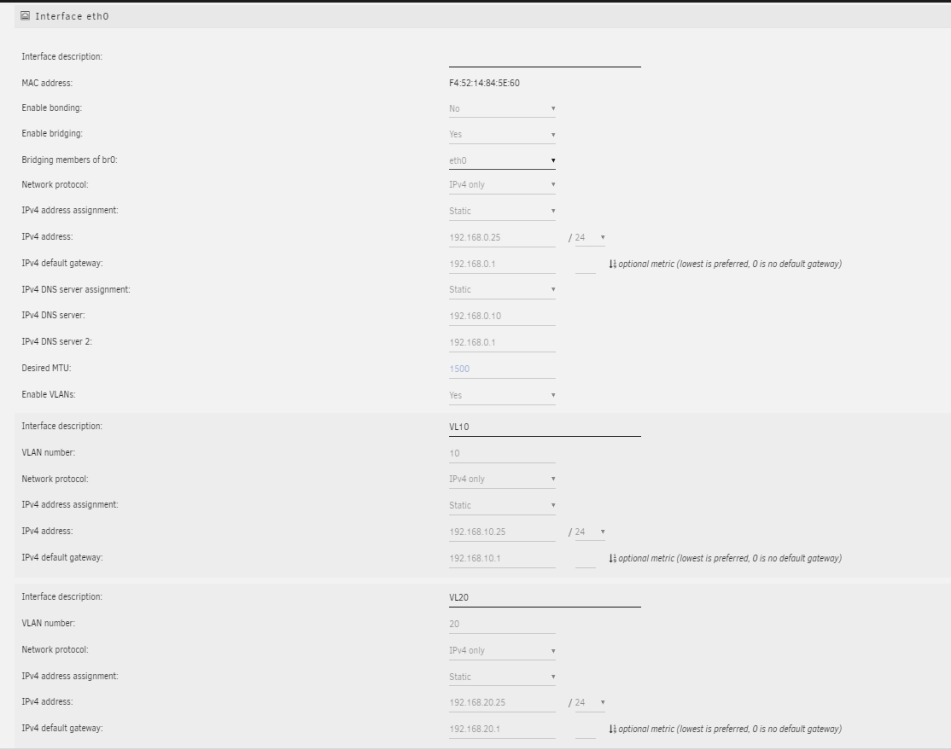

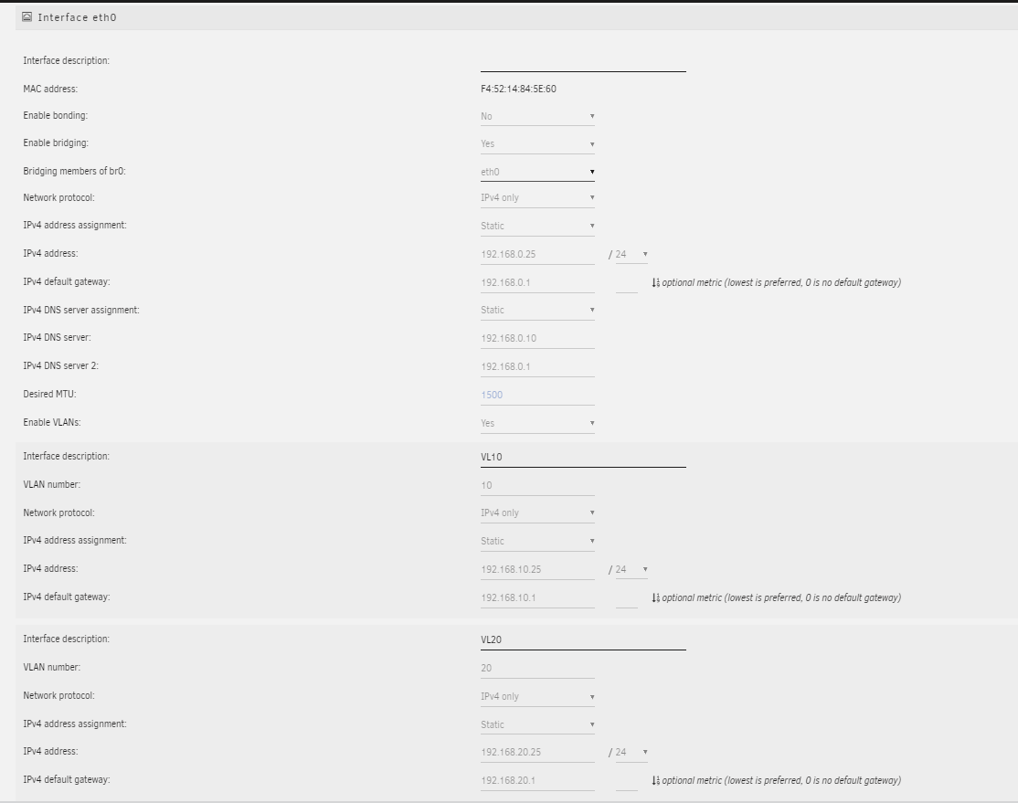

Wenn ich Dich richtig verstehe, willst Du das Dein unraid-Server nur im VLAN2 erreichbar ist? Dannstelle VLANs in unraid aus uund setze die PVID im Switch für Dein eth0 auf ID=2.
Hier ein Beispiel, wie es bei mir mit verschiedenen VLANs aussieht:

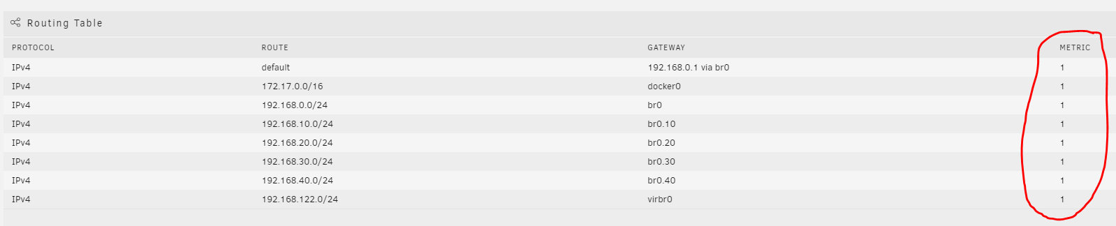

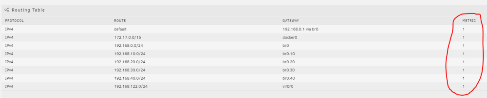

Könntest Du bitte nochmal einen Screenshot von einer funktionierenden Routingtabelle schicken? Ist das richtig, dass beim Subnetz 2.0 Metric 1 steht?
Metriken haben damit garnix zu tun. Die sind dann wichtig, wenn es zum gleichen Ziel mehr als einen Pfad/eine Route gibt.
