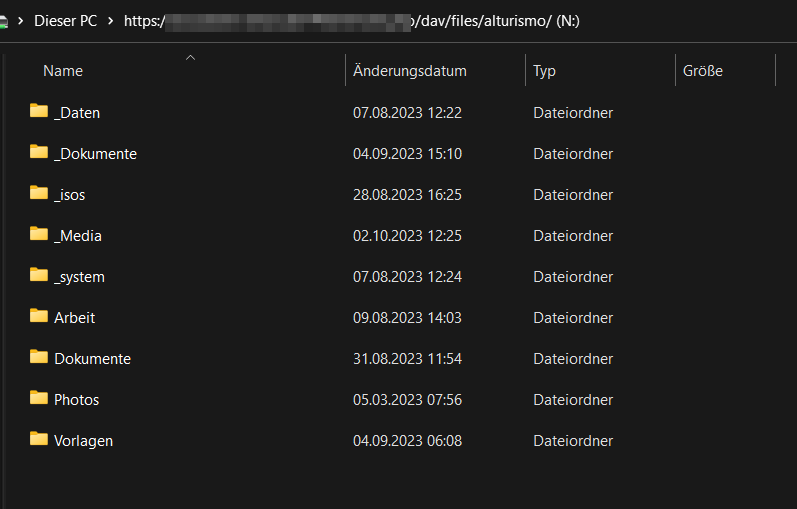

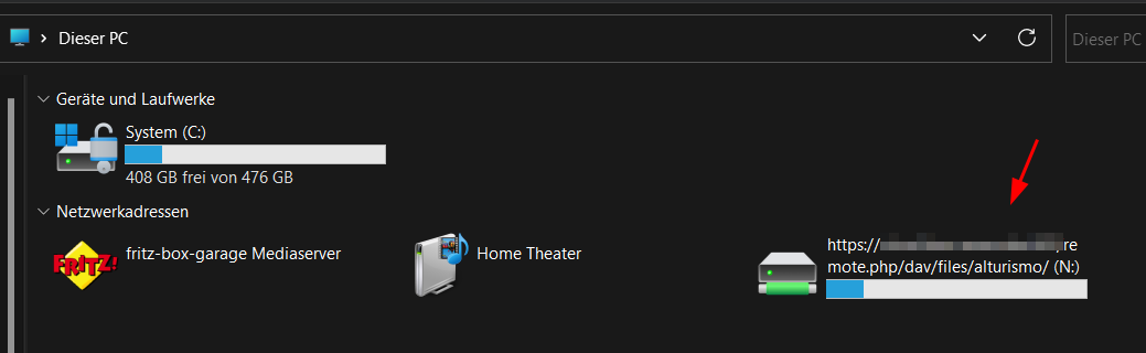

sieht dann in Win beispielsweise so aus
so landest du direkt in deinem User Ordner ... und Nextcloud erkennt alle Aczivities auch direkt ... macht aber nur "Spaß" wenn NC auch läuft ... wenn der offline ist hängt Win da gerne im Explorer ... Alternatice, Nextcloud Client installieren ...
