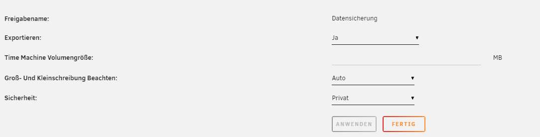

Hallo zusammen,
ich stehe mit dem SMB Mount eines Shares welches ich in Unraid erstellt habe, auf dem Kriegsfuß.
ich habe ein Share eingerichtet Einstellungen wie man normal machen würde.
Ich kann mich einfach nicht mit dem home User anmelden. Es gibt immer wieder eine Fehlermeldung bzw. kommt immer wieder die Eingabe der Anmeldedaten. ich verstehe das nicht. Kann man irgendwie herausfinden was das Problem ist?
Danke !

Wie sieht es aus, wenn du erst einmal auf public umstellst?
Klappt es dann?
Gesendet von meinem Pixel 6 Pro mit Tapatalk
Ja, wenn ich auf Public/Öffentlich stelle funktioniert das ohne Probleme.

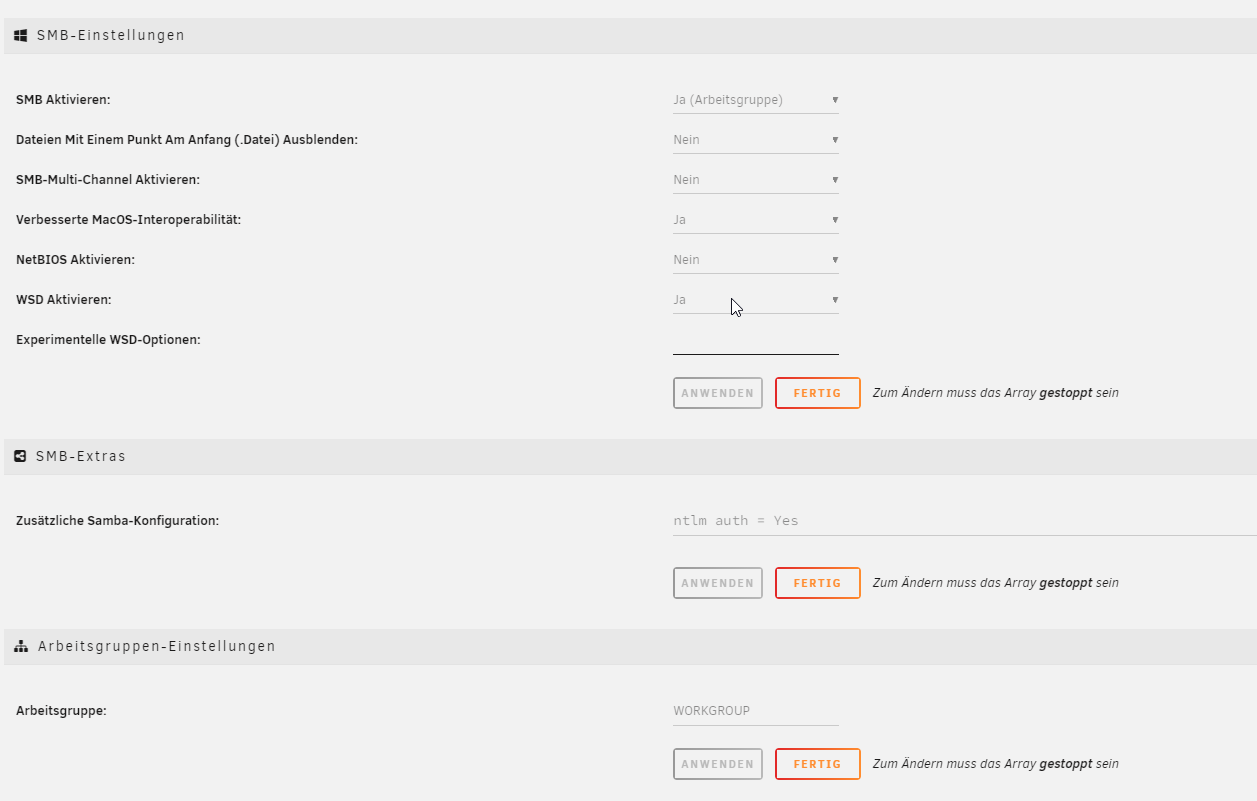

was mir noch einfällt, hast du irgendwelche Einträge in der SMB conf gemacht?

Also, das Erneuern des Passworts hat nichts gebracht. Auch ist das ein schon gerade neu angelegter User. In der SMB.conf habe ich nichts weiter geändert. Die Einstellungen sind hier in den Einstellungen wie folgt:
Das ntlm auth = yes ins auf jeden Fall nicht Standard. Oder falls es Probleme mit smb v1/v2 sind evtl. mal NetBIOS aktivieren. Damit die Änderungen greifen könnte aber ein Samba Neustart oder kompletter reboot notwendig sein.

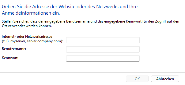

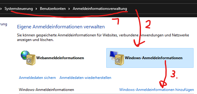

Probiere mal für dein Share eine Anmeldeinformation anzulegen und dann Windows neu starten.. hat bei mir damals geholfen..
dann entsprechend ausfüllen, so muss du auch nicht immer das PW und den Benutzer schreiben..
