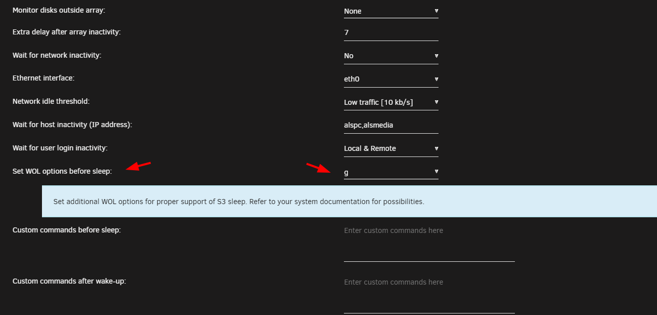

Das hier sind meine S3 Einstellungen:
Bei diesem Custom command kann ich auch nicht viel dazu sagen, das wurde mal bei einem anderen Post empfohlen.
Das sieht für mich jetzt nicht falsch aus...ausser evtl die erste Option: "Herunterfahren" ist eigentllich "OFF/S5" ... damit kann WoL auch funktionieren, aber evtl. je nach Mainboard nicht. Da gibt es doch auch andere Optionen ... probier mal S3/standby (weiss es nicht mehr auswendig).
....und ich nutze das Plugin schon eine Weile selbst nicht mehr. Evtl läuft es (noch) nicht richtig mit der neuesten unraid version?!?

es geht sicher auch manuell wie @Ford Prefect vorgeschlagen hat, aber das sleep plugin übernimmt das gerne für dich ...
Ich nutze dies für meine Unraid Desktop/Gaming VM Maschine (und Backup Server)
da setzt du auch die "g" Flag ;)
