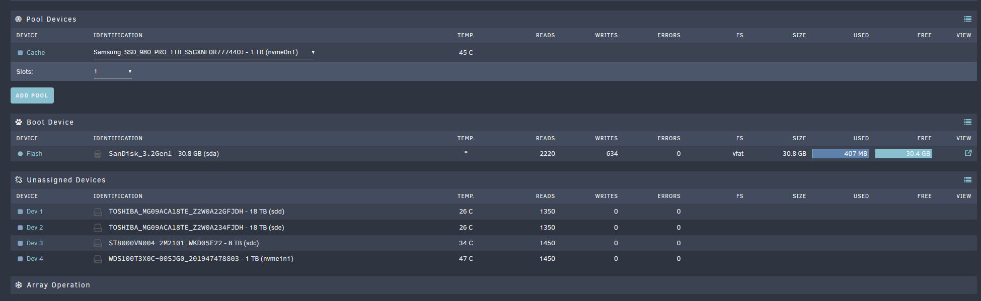

September 16, 20233 yr Unassigned Devices plugin (UD) spuckt das aus. Solange die Platten keinen Plätzen im Array zugewiesen sind werden die da aufgelistet inkl welches Dateisystem drauf ist.
September 16, 20233 yr Community Expert Solution 35 minutes ago, czekow said: Vorher waren es zwei 8er und die eine 18er im Array. Wie kann ich denn auf die Laufwerke gucken bevor ich Sie einhänge? Da sich die Konfiguration geändert hat, muss ich jetzt erstmal mit einer neuen Laufwerkskonfi beginnen. Starte unraid auf dem PC. Ins Array hängst Du erst einmal nur die 8TB, die Du sowieso da haben willst. (Leider läuft unraid vollständig nur, wenn irgendetwas im Array ist). Damit laufen dann auch die Plugins und Du kannst mit UD auf die anderen Platten schauen. Alternativ ein geeignetes Linux von einem Live Bootstick.

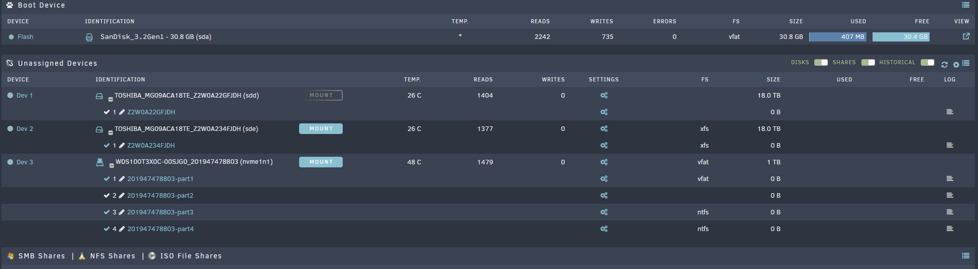

September 16, 20233 yr Author 49 minutes ago, czekow said: Danke für deine Gedult mit mir. Im Moment sieht die Übersicht so wie auf dem Screenshot bei mir aus.
September 16, 20233 yr Author Ahh, mir fehlte das Plugin! Nun sieht es so aus und somit sollte ich die oberste 18TB für das Parity nehmen. Klasse vielen Dank.
