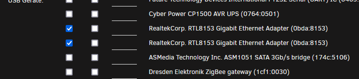

September 16, 20233 yr Hi ich möchte in eine VM zum test mal 2 USB Nic´s packen leider macht mir das probleme .. da sie beide die selber bezeichnung haben.. kann ich das irgendwie ändern ? im moment wenn ich eine Auswähle und speichere ist instand die 2te auch mit Aktiv Beim VM start bringt er mir operation failed: Multiple USB devices for bda:8153, use to specify one
September 16, 20233 yr Author Das hab ich schon installiert gehabt um usb devices direkt nach dem einstecken einer VM zu zuweisen .. nur wie ich damit mein probleme lösen könnte hab ich noch nicht gefunden
September 16, 20233 yr 4 minutes ago, Cupra-Bo said: I already had this installed to assign usb devices directly after plugging in a VM. I just haven't found how to solve my problems with it yet if no serial number for nic use port map
September 16, 20233 yr Author 6 minutes ago, SimonF said: if no serial number for nic use port map I think I got it integrated, unfortunately Vilfo doesn't recognize it - Vilfo wanted to test it
September 16, 20233 yr 8 minutes ago, Cupra-Bo said: I think I got it integrated, unfortunately Vilfo doesn't recognize it - Vilfo wanted to test it suspect tbey dont have drivers?
September 16, 20233 yr Author 7 minutes ago, SimonF said: suspect tbey dont have drivers? Looks like that... just no idea how I can get it in
