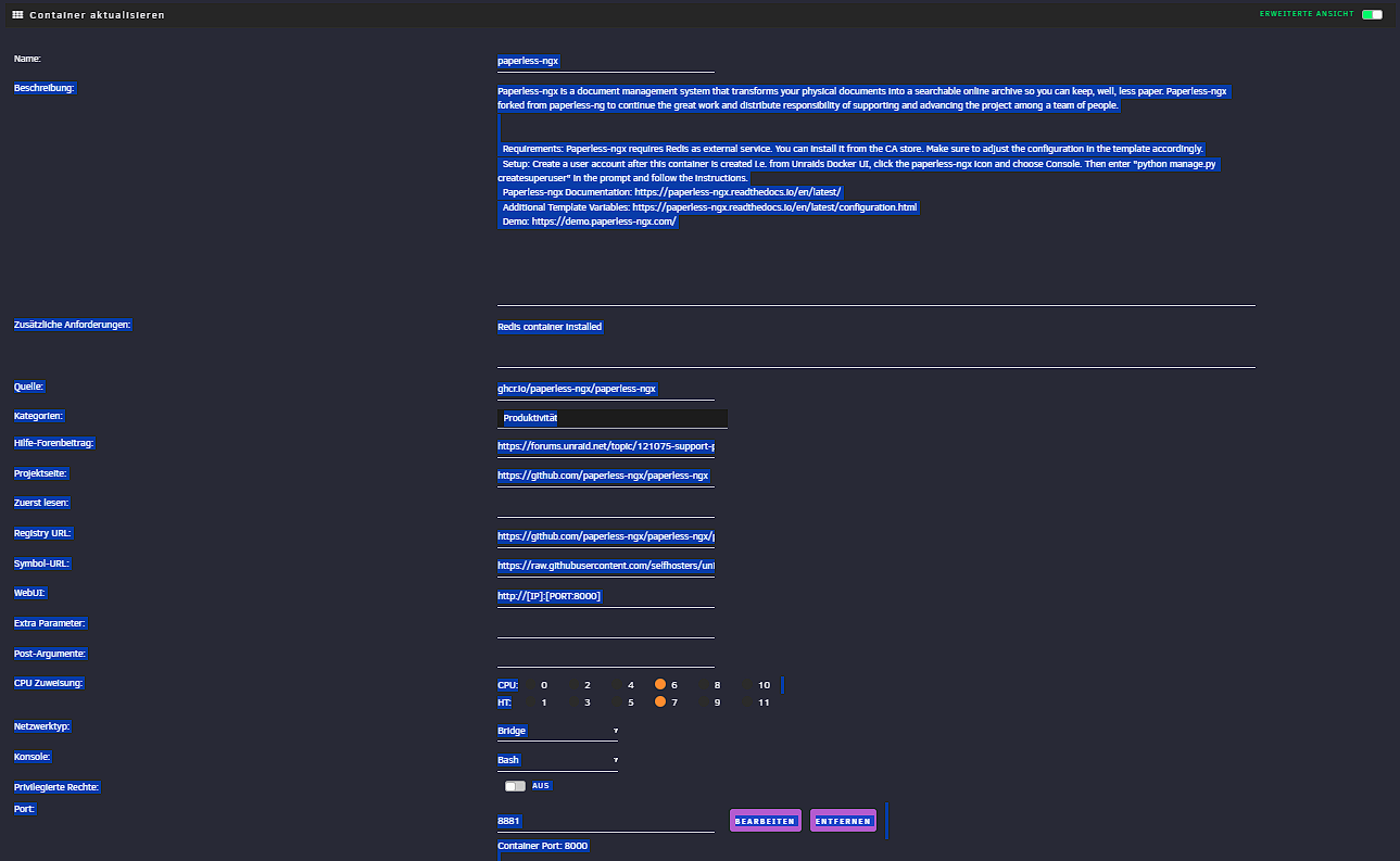

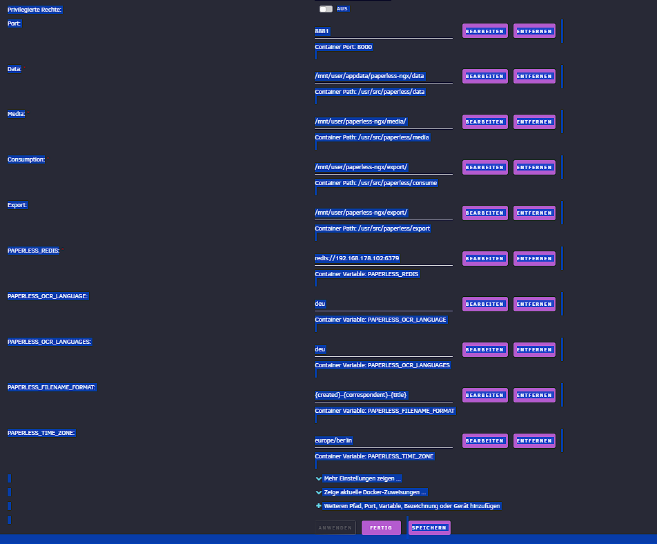

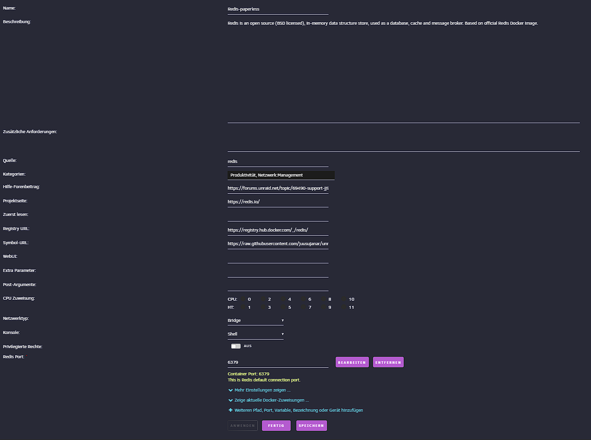

Mach am besten Screenshots von der Container konfig. Auch von redis.

Die Container sind gestartet. Grünes Dreieck ist da (Play).
image.thumb.png.65f9d0d00ec58c3763ba6d905259e443.pngimage.thumb.png.a75b1d92015772aec47079b0d65c2380.png

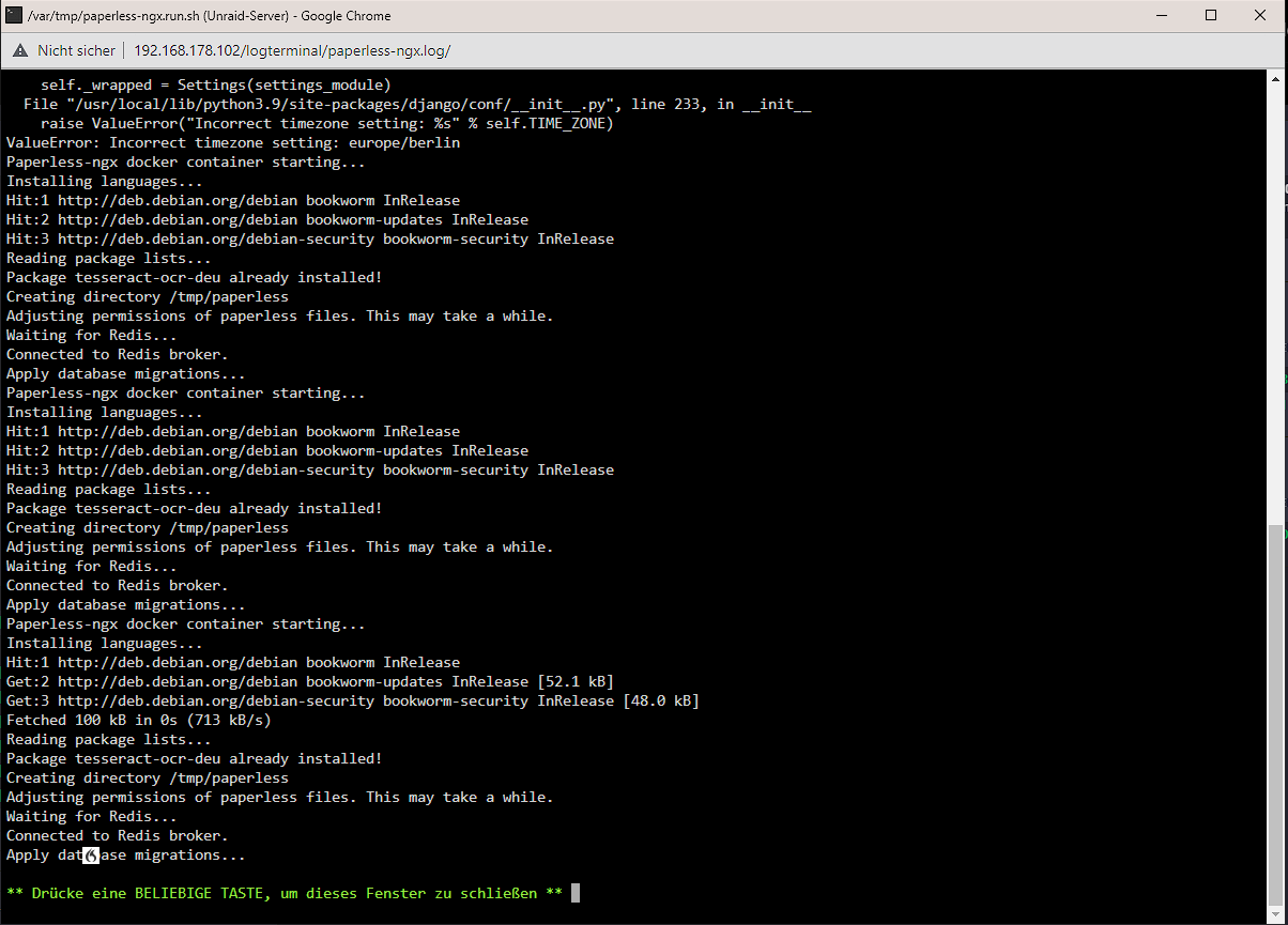

Der Fehler hier ist vermutlich in den Logs zu sehen:
ValueError: Incorrect timezone setting: europe/berlin
es muss vermutlich Europe/Berlin heißen.
