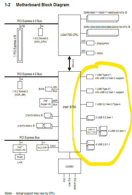

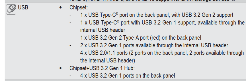

ich beschäftige mich gerade etwas mit VM und wollte USB an die VM durchreichen.. ich konnte die IOMMU Gruppe nicht auflösen. Ich versuche gerade aus dem Handbuch rauszubekommen, ob ich nur einen USB-Controler habe.
Vielleicht kann mir hier einer Weiterhelfen, die Settings für die VM fürs andere Sortieren der IOMMU Gruppen habe ich alle schon durchgetestet (und ja auch immer brav neugestartet).
Könnten die Profis mal ein Blick auf das Mainboard werfen?
So wie ich es verstanden habe, gibt's hier nur den Controller auf dem Chipsatz und zusätzlich hängt hier noch ein HUB dran. Somit keine Möglichkeit USB vom Mainboard an VM durchzureichen :( (da ja der Unraid Stick dran hängt).
Mainboard Herstellerseite <-- gefixed
Handbuch
Ich denke die Wichtigsten Angaben aus dem Handbuch.
Danke schonmal vorab.

10 minutes ago, eLpresidente said:
...wollte USB an die VM durchreichen.. ich konnte die IOMMU Gruppe nicht auflösen. Ich versuche gerade aus dem Handbuch rauszubekommen, ob ich nur einen USB-Controler habe.

https://www.intel.de/content/www/de/de/products/sku/229719/intel-b760-chipset/specifications.html
max. "USB-Konfiguration
Up to 2 - USB 3.2 Gen 2x2 (20Gb/s) Ports
Up to 4 - USB 3.2 Gen 2x1 (10Gb/s) Ports
Up to 6 - USB 3.2 Gen 1x1 (5Gb/s) Ports
Up to 12  USB 2.0 Ports"
In Summe aber maximal 12 Ports.
Um das zu umgehen scheint der Hersteller wohl wirklich zusätzlich noch einen Hub nachgeschaltet zu haben.
Und ja, all diese USB Ports hängen grundlegend am selben Chipsatz/Kontroller.
