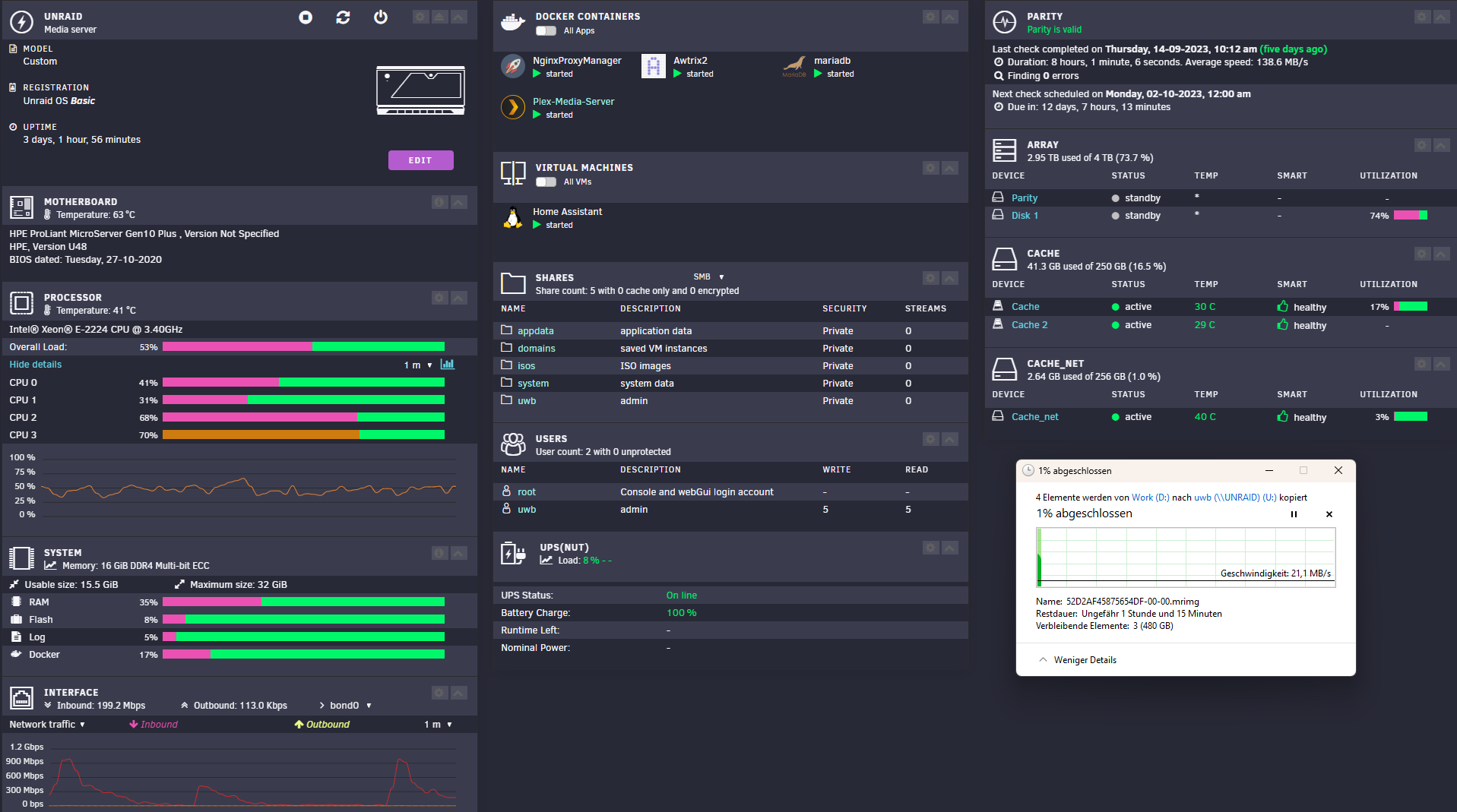

Hi zusammen,
nach meinem Hardwareumzug und kleineren Problemen konnte ich
die Performance Probleme zumindest soweit verbessern, das
mir Home Assistant nicht immer stehenbleibt.
Entschärft wurde das, in dem ich dem Share auf den ich kopiere
eine eigenen Cacheplatte verpasst habe.  Danke nochmal für den Tip!
Leider läuft die noch am USB 3.0 Port was natürlich die Speed schon begrenzt.
( ich muss mir da was einfallen lassen ... )
Auch wenn die Platte direkt am SATA hängt ist es aber das gleiche "Bild".
Angeschlossen ist der Server sowie der Client per LAN 1GB/s.
Nicht über den DSL-Router sondern per Switch direkt.
Zyklisch wird die Speed auch immer erreicht und dann bricht es abartig ein.
Jemand eine Idee wo ich eventuell noch suchen könnte?
Danke und Gruss, Uwe
