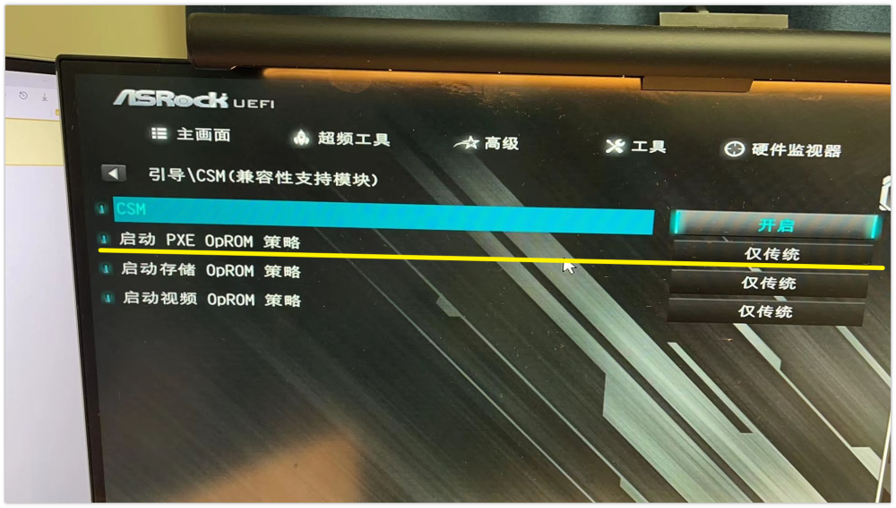

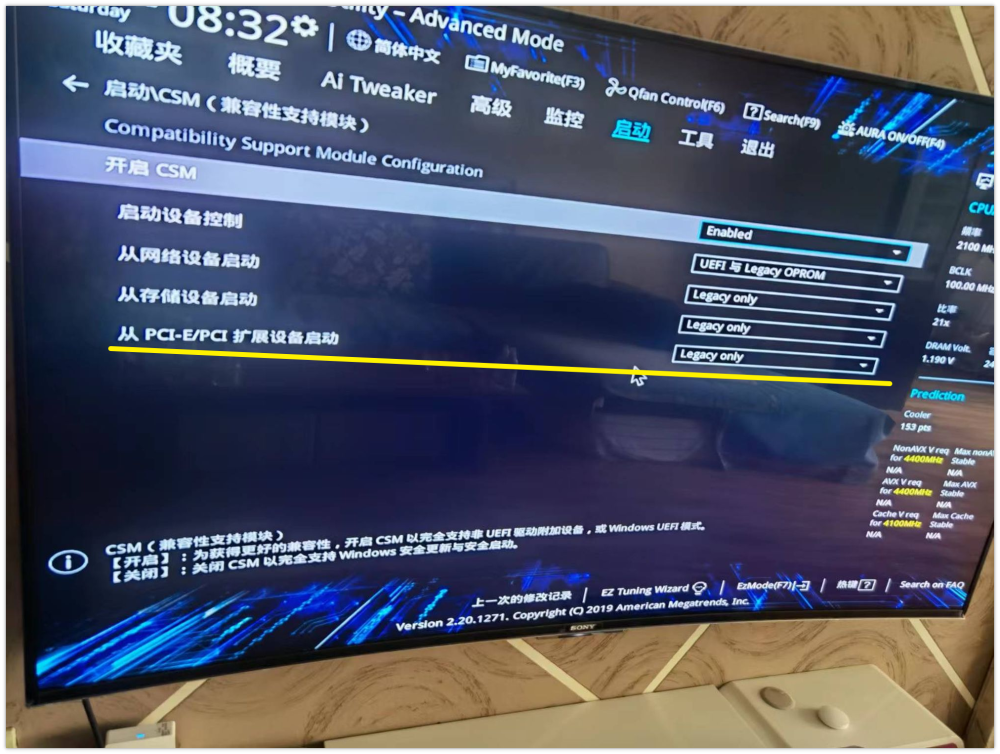

建议在主板 BIOS 的 CSM 设置中尝试将 PCI 设备的 OpROM 选择 “仅传统(Legacy)”,参考:

谢谢,报错是关于I/O的,现在重启都不自动组阵列,看不到那个报错了,开机开始自动组阵列才会报错,应该跟pcie没有关系,因为我所有的硬盘都是连的pcie的sas的直通卡,硬盘都可以识别,现在只是校验盘前面一直提示红叉。我现在正在尝试,把数据盘和校验盘重新连回到主板的sata接口上,现在在进行奇偶同步,希望最后能有用。
