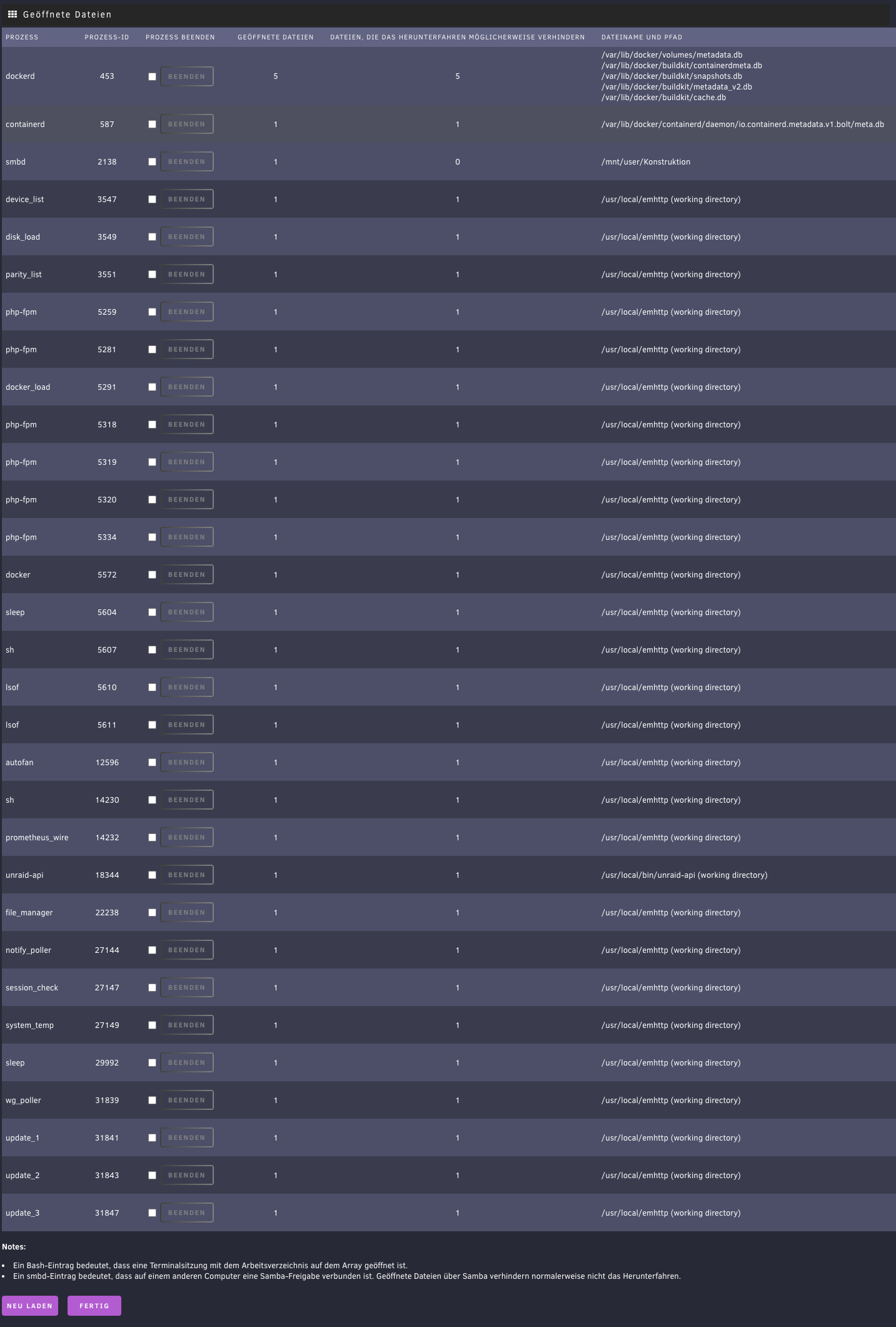

Die Parity Disk läuft dauernd mit
Hallo, entschuldigung wenn ich hier etwas Missverstehe, Ich gehe davon aus das der Cache für die Performance ist, Das Array für die Datenspeicherung und die Parity das Backup für das Array ist. Warum läuft dann immer die Parity wenn ich auf meine Dateien (dem Array/ dem Cache) zugreife mit? Auch wenn ich manuell die Parity in Standby versetze läuft sie wieder an sobald ich auf meinen Server zugreife und genau das will ich nicht. Es macht ja keinen Sinn seine Daten auf einer Platte zu sichern die ständig läuft weil das Risiko eines Defektes des Datenträgers ja viel höher ist wenn der Sicherungsdatenträger ständig mitläuft.
Kann mir bei dem Problem jemand helfen? VG
Solved by Sparloo
Die Parity läuft immer dann mit, wenn auf das Array geschrieben wird, denn die Änderung im Array muss ja auch auf der Parity vermerkt werden. So funktioniert das nunmal.
Wenn also die Parity dauernd läuft, dann schreibt irgendwas auch dauernd ins Array.
Aus Erfahrung wird's ein Docker sein, hast du Nextcloud am Start? Ist "Appdata" und "System" sicher nur auf dem Cache?

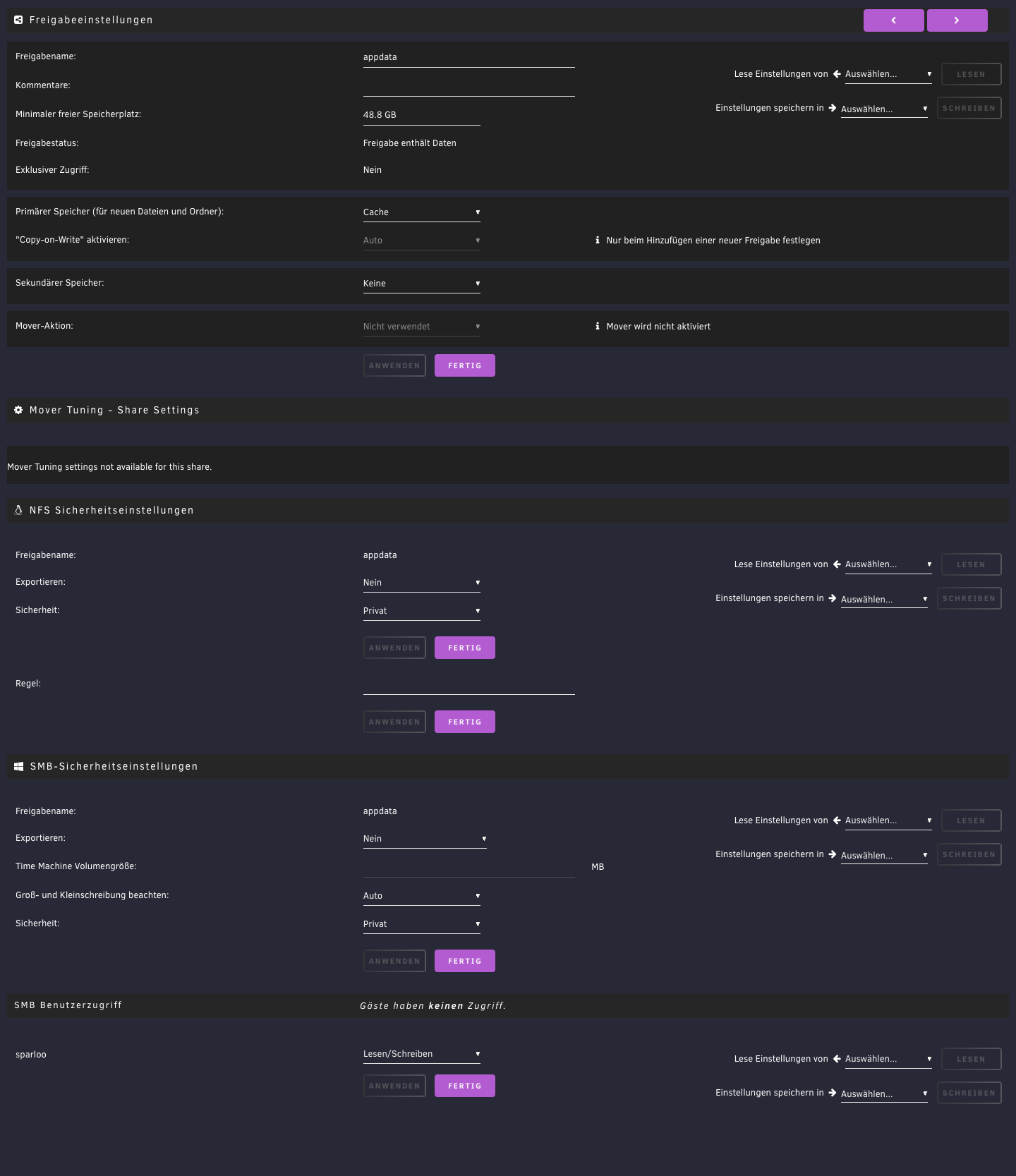

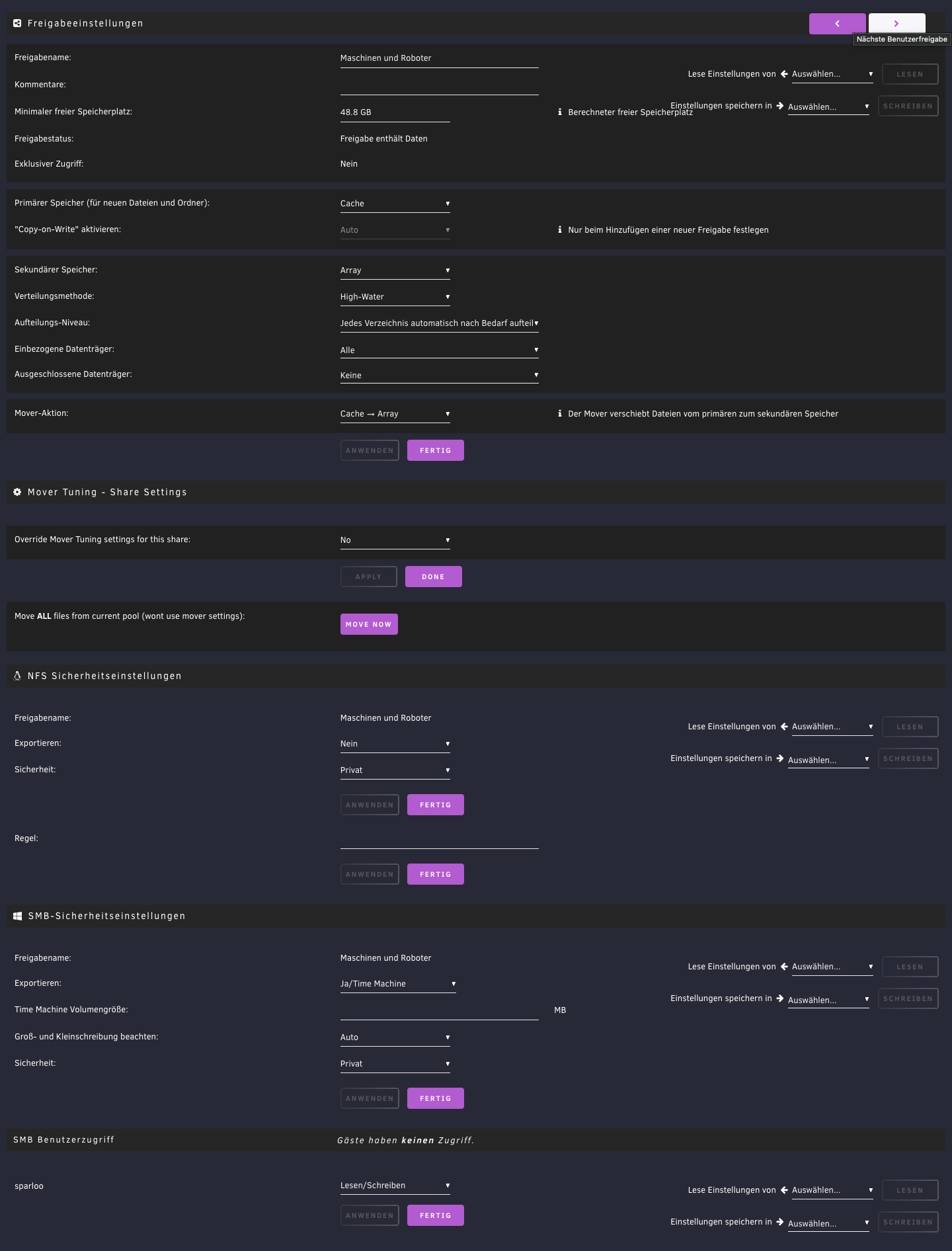

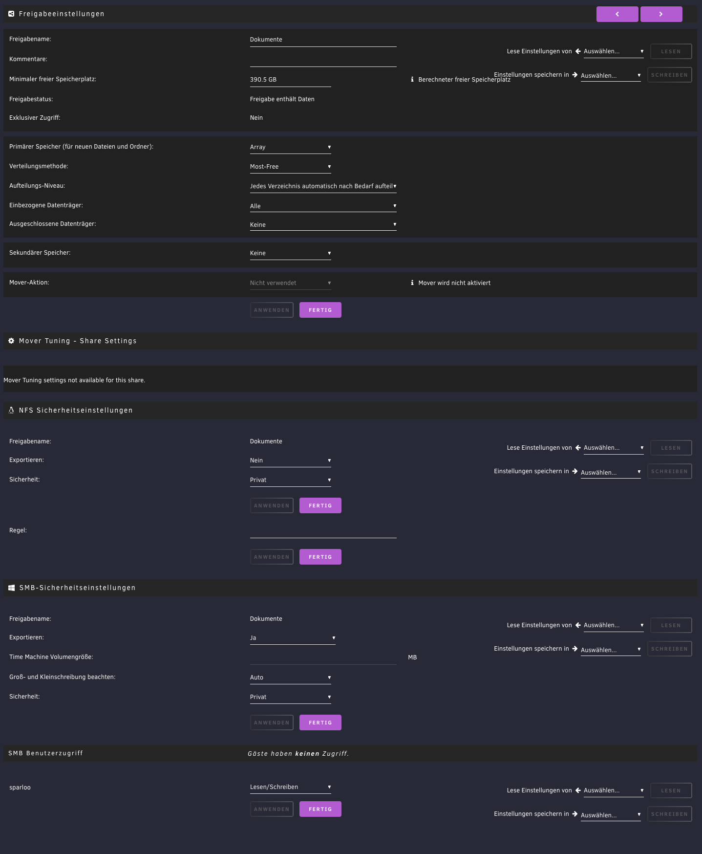

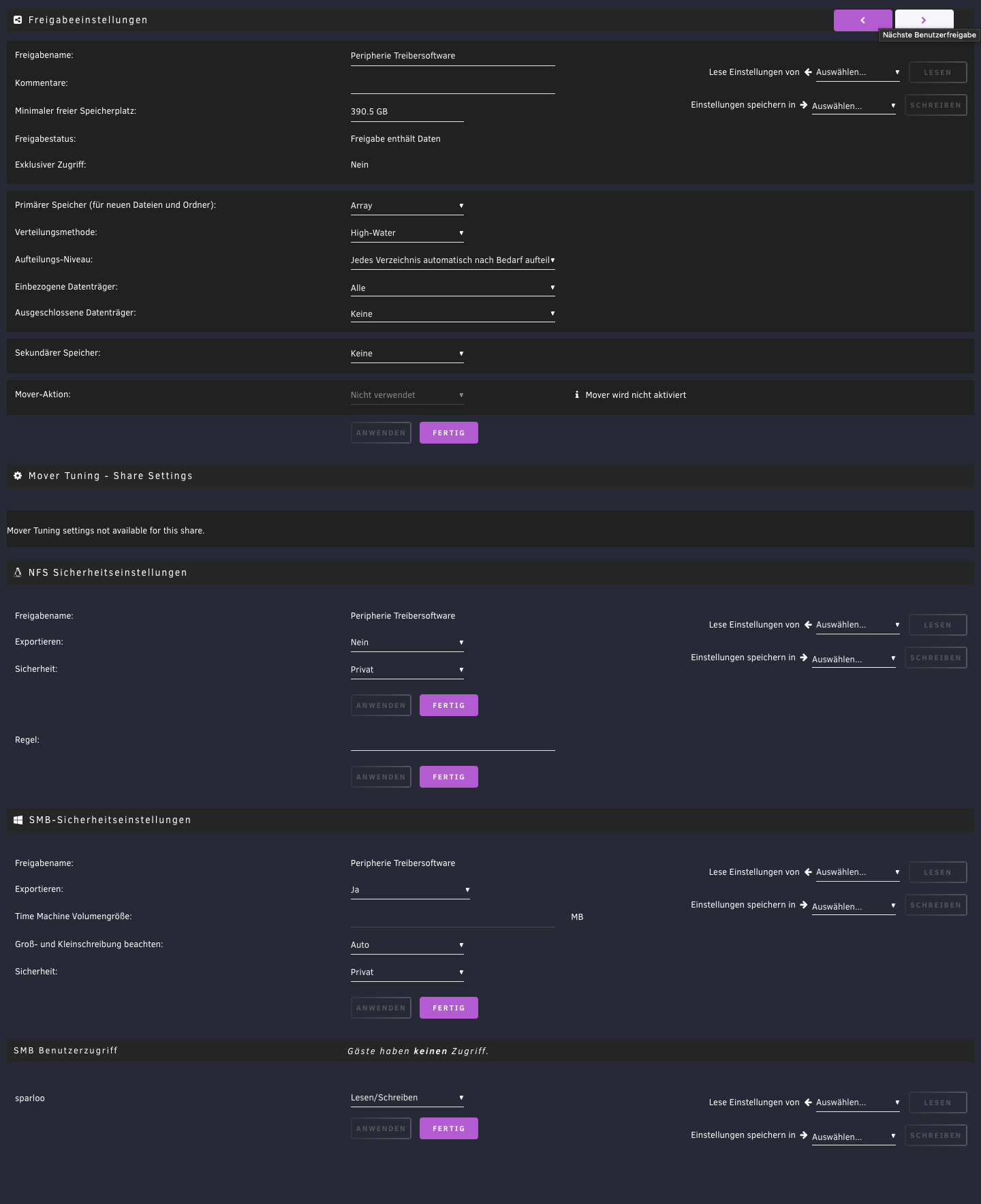

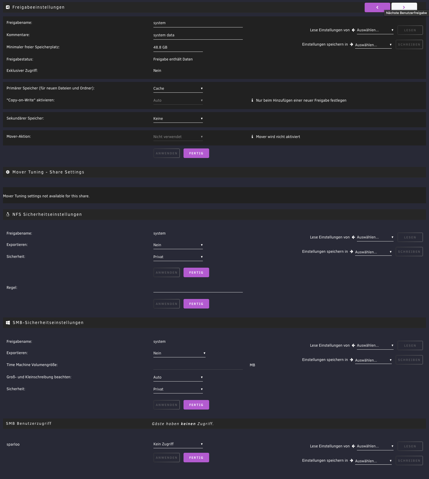

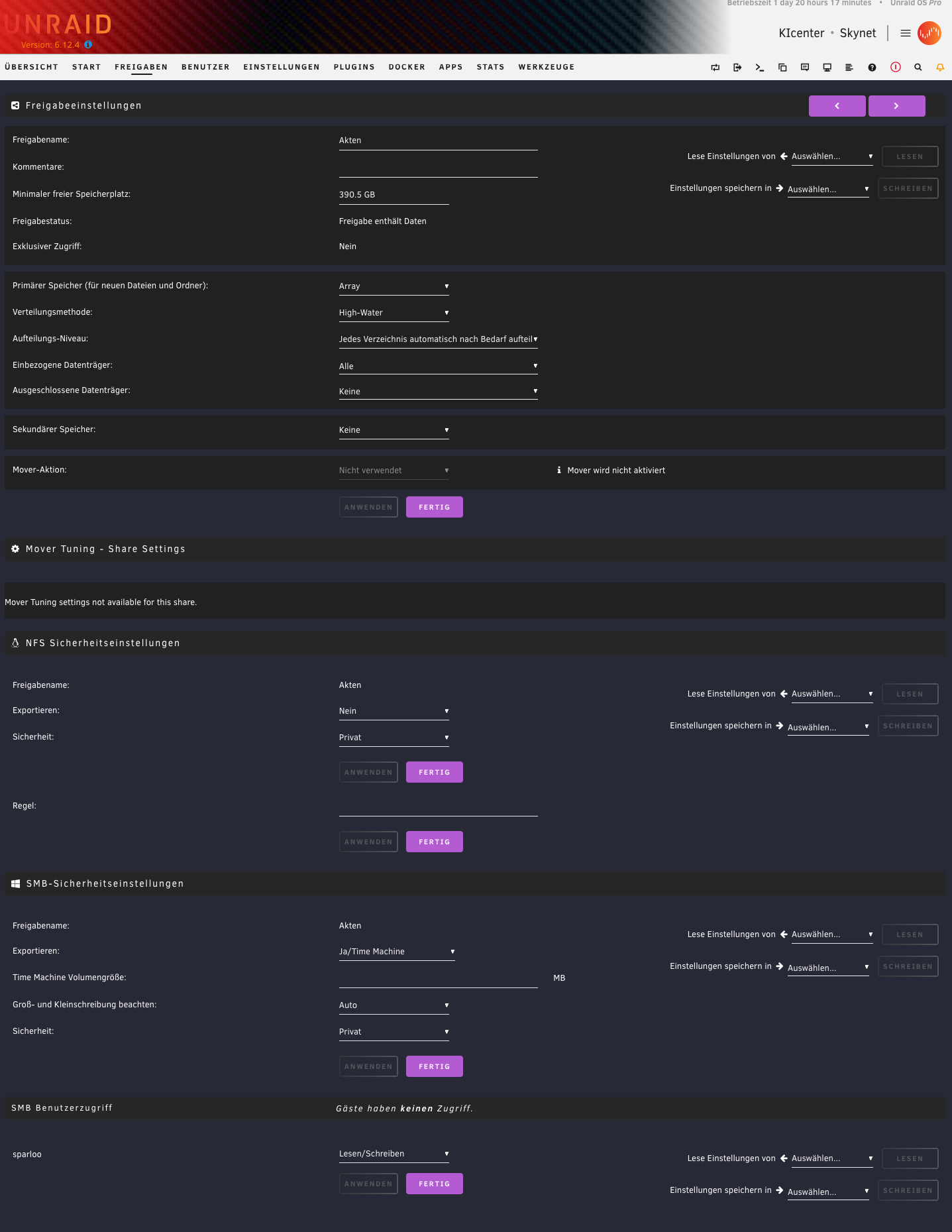

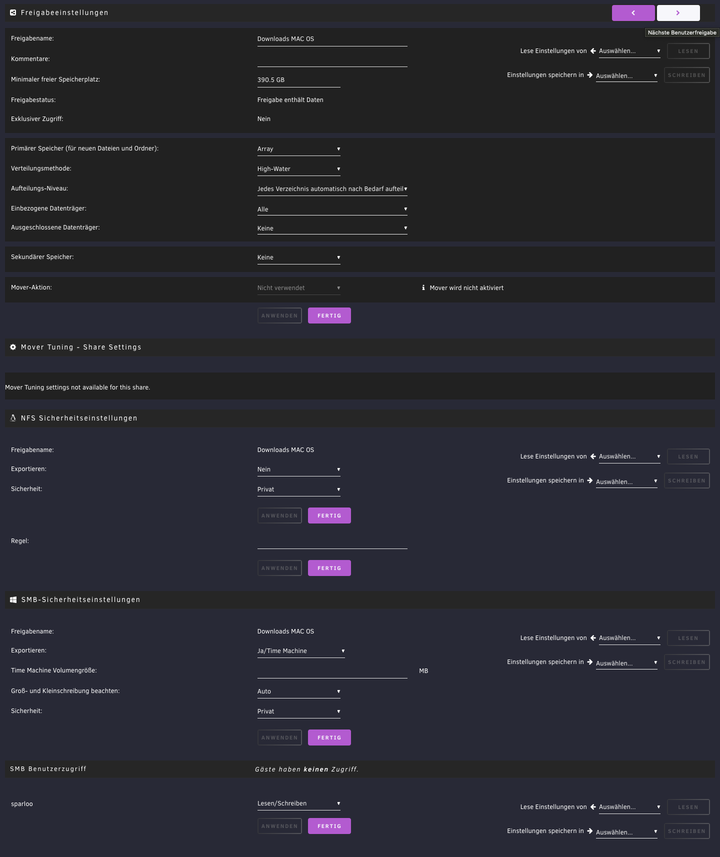

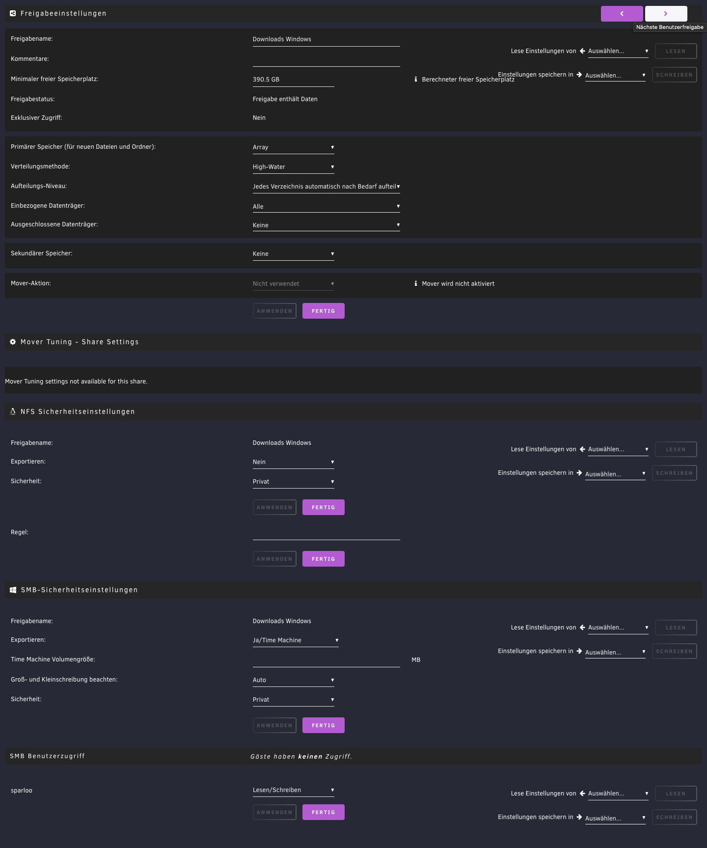

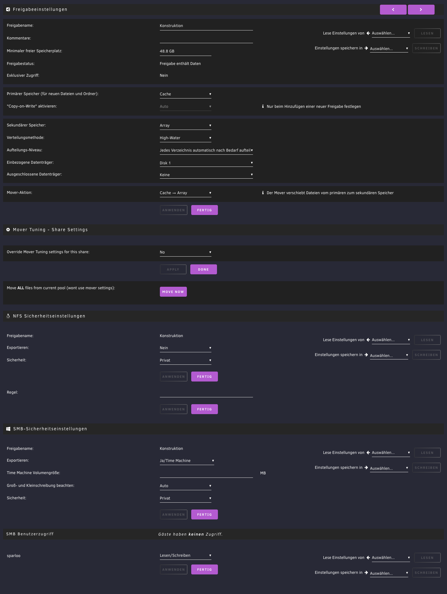

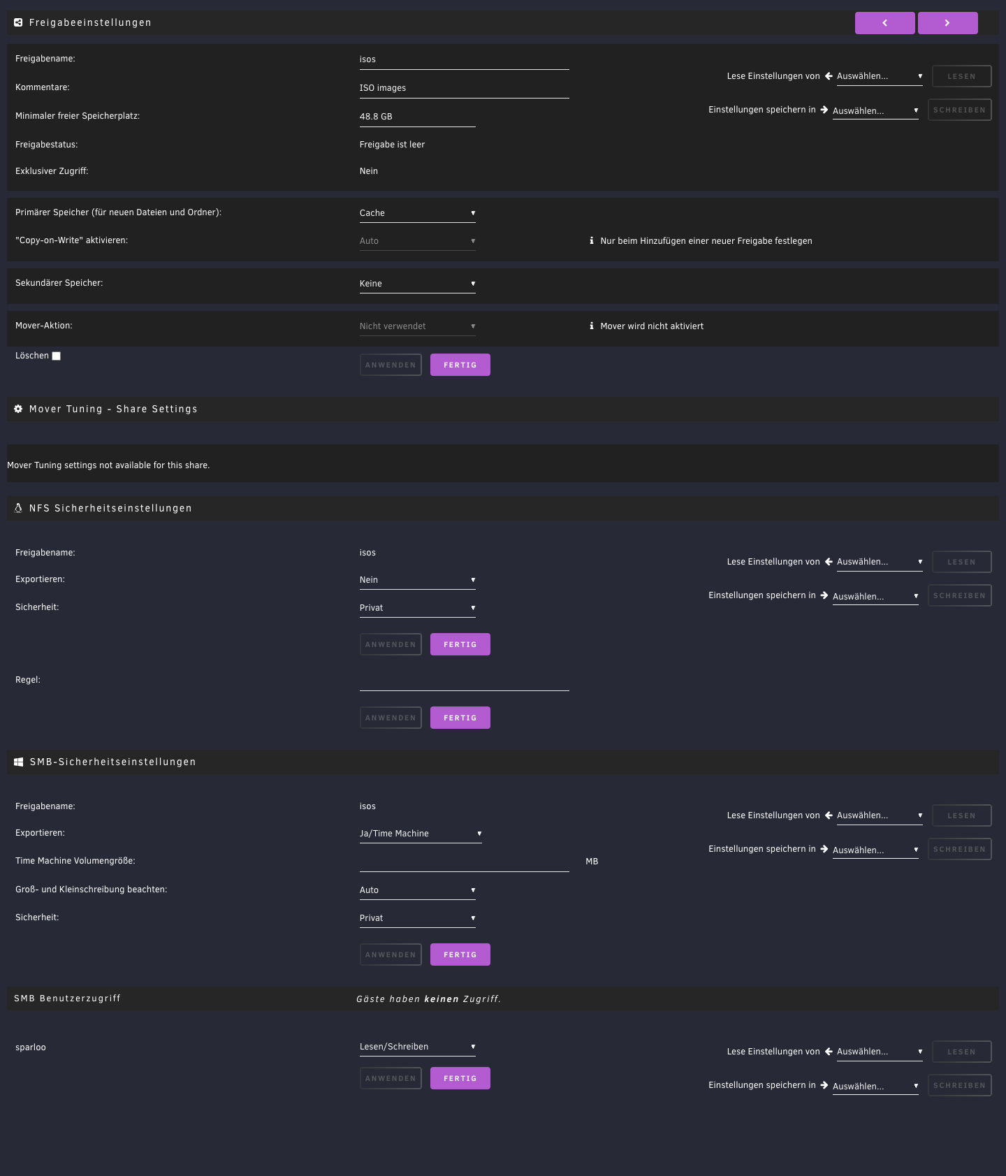

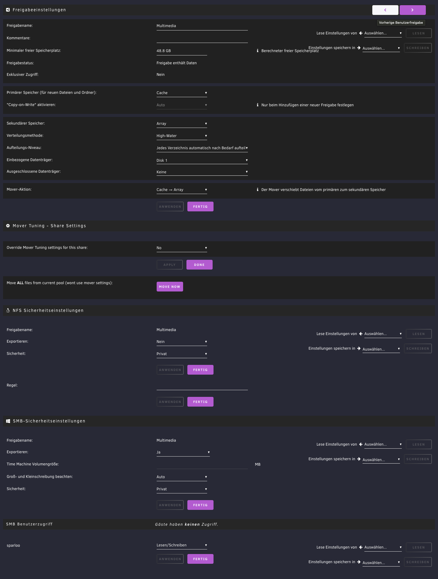

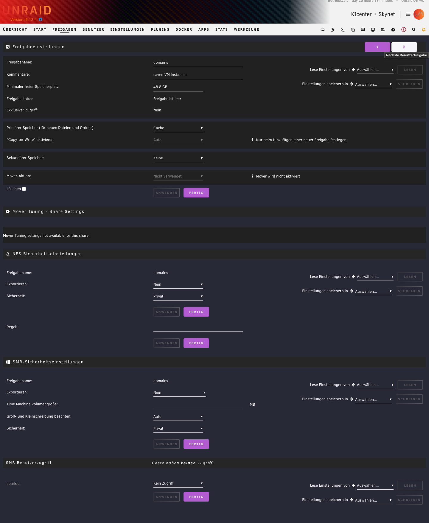

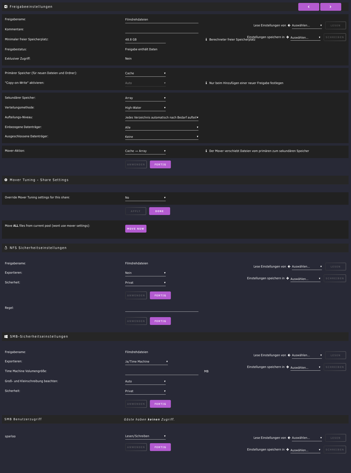

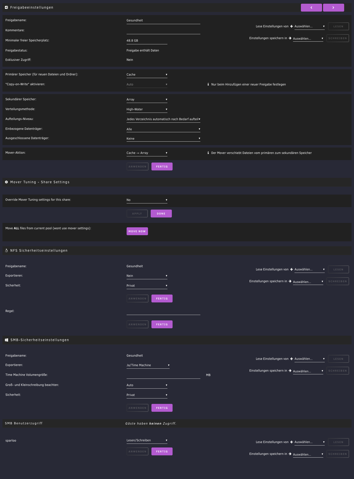

Ich schick dir mal meine Konfigurationen aller Ordner, dann siehst du was ich verbrochen habe 🥴. Zusätzlich hab ich auch noch das Plugin "geöffnete Dateien" installiert um zu gucken welche Sachen geöffnet sind, ist auch ein screenshot mit dabei, und ein Screenshot von den Plugins hab ich auch noch gemacht.
Vielleicht kannst du da licht ins dunkle bringen was ich falsch mache.
Die Ordner "Konstruktion" "Maschinen & Roboter" und "Multimedia" sind dauernd in gebrauch und benötigen schnelle Zugriffszeiten.

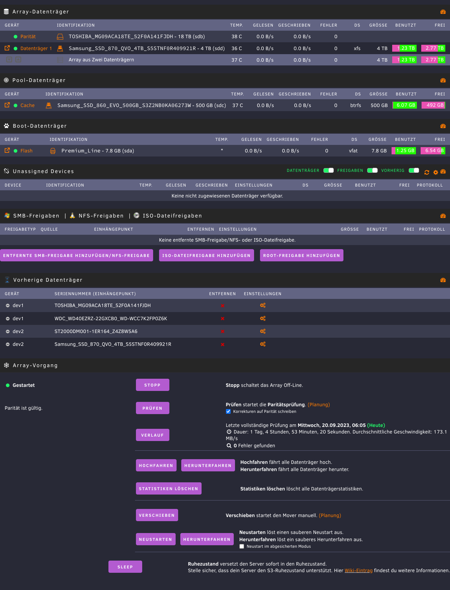

Die Parity hat zwar 18TB aber das ARRAY bekommt noch mehr Speicherplatz demnächst.
Vielleicht kannst du mal auch ein Blick auf die Konfig der Platten werfen, macht das Sinn eine SSD im Array?
Oder soll ich die 4 TB SSD in den Cache packen und noch eine 2. 18 TB HDD in das Array packen?

Kann man der Parity sagen das sie nicht on fly mitschreiben soll sondern einmal am Tag um eine gewisse Uhrzeit alle Änderungen nachträgt und nachdem die Änderungen geschrieben worden sind sie wieder einen tag wartet und dann am nächsten Abend wieder alles Synchronisiert so wie der Mover den man planen kann?
Was wäre deiner Meinung nach eine sinnvolle Einstellung, und wie sollte ich das handling der Datenträger einstellen?
High-Water
Most-Free
Fill_Up
Ich wäre so froh wenn du mir irgendwie helfen könntest wieder auf den grünen Nenner zu kommen.
Im Augenblick laufen keine Docker, aber Home Assistant soll noch drauf und Fernzugriff auf meine Dateien möchte ich demnächst auch noch haben.
Im voraus erstmal vielen Dank!
Ich hab die Funktion Verzögerung beim Herunterfahren gefunden und die Parity auf 15min, Datenträger 1 auf 60min und Cache auf NIE gestellt.
Das klappt gerade ganz gut, doch aber gerade weil ich im Array eine SSD nutze würde das Timen der Parity einen sinn ergeben. Denke ich 🤷‍♂️
Nein. Denn sie Parity soll ja den spontan auftreten Ausfall eines Datenträgers im Array abfangen.
Wenn die aber beispielsweise erst einmal am Tag gegen Mitternacht anfängt zu schreiben, müßte die sich ja irgendwo anders die vielöleicht umfangreichen Schreibvorgänge merken. Meinst Du die Parity, sollte eine zusätzliche Parity bekommen um sich das alles zu merken? Das macht doch keinen SInn.
Und bedenke: auch wenn bei Dir vielleicht am Tag nur 10MB auf das Array geschrieben werden, die Parity muß bei anderen vielleicht pro Tag mehrere TB an gescriebenen Daten im Array nachhalten.
Es ist halt so: sobald Du auf das Arry schreibst  wird (nachdem der Ram Cache einige Sekunden gepuffert hat) ins Array geschrieben und die Parity soll ja bei einem jederzeit stattfinden könnenden Datenträgerausfall das nachhalten um aushelfen zu können.
Eine SSD benutzt man, wenn man schnelle (oder ggf. auch leise) Zugriffe haben will.
Eine vereinzelte SSD im Array macht nur begrenzt Sinn. Wenn Du die da drin hast, weil Du gerne schnell (ohne Anlaufzeiten) diese Daten vom Array lesen willst: okay, das kann man machen.
Wenn Du die da drin hast um schnell zu schreiben: Sorry - Die Parity bremst schreibend das Array herunter und bietet dafür etwas mehr Ausfallsicherheit (und das eben [abgesehen von RAM Cache Verzögerung] die ganze Zeit). Und es macht keinen Sinn diese Ausfallsicherheot dadurch zu kompromittieren, daß die Änderungen massiv verzögert geschrieben werden.
Wenn Du auf die Sicherheit verzichten willst verlege die SSD in einen eignen Pool. Dort kann sie in aller Ruhe beschrieben werden und es muß dafür kein Paritydatenträger in dem Array mit anlaufen.
Und nur so nebenbei: Warum schribst Du Dein Problem in den Unterbereich "Anleitungen/Guides", wenn Du ein Problem hast?

dann hau ich jetzt 2x 8tb ssd zu der 18tb hdd ins array wegen den Zugriffszeiten und die 4TB kommt auf den Cache wo sich dann doppelte Dateien drauf befinden werden auf die ich öfter zugreife. Dann das Timemaschine Backup auch im Array speichern und alles is fertig. Super, ihr habt mir echt geholfen hier das alles zu verstehen.

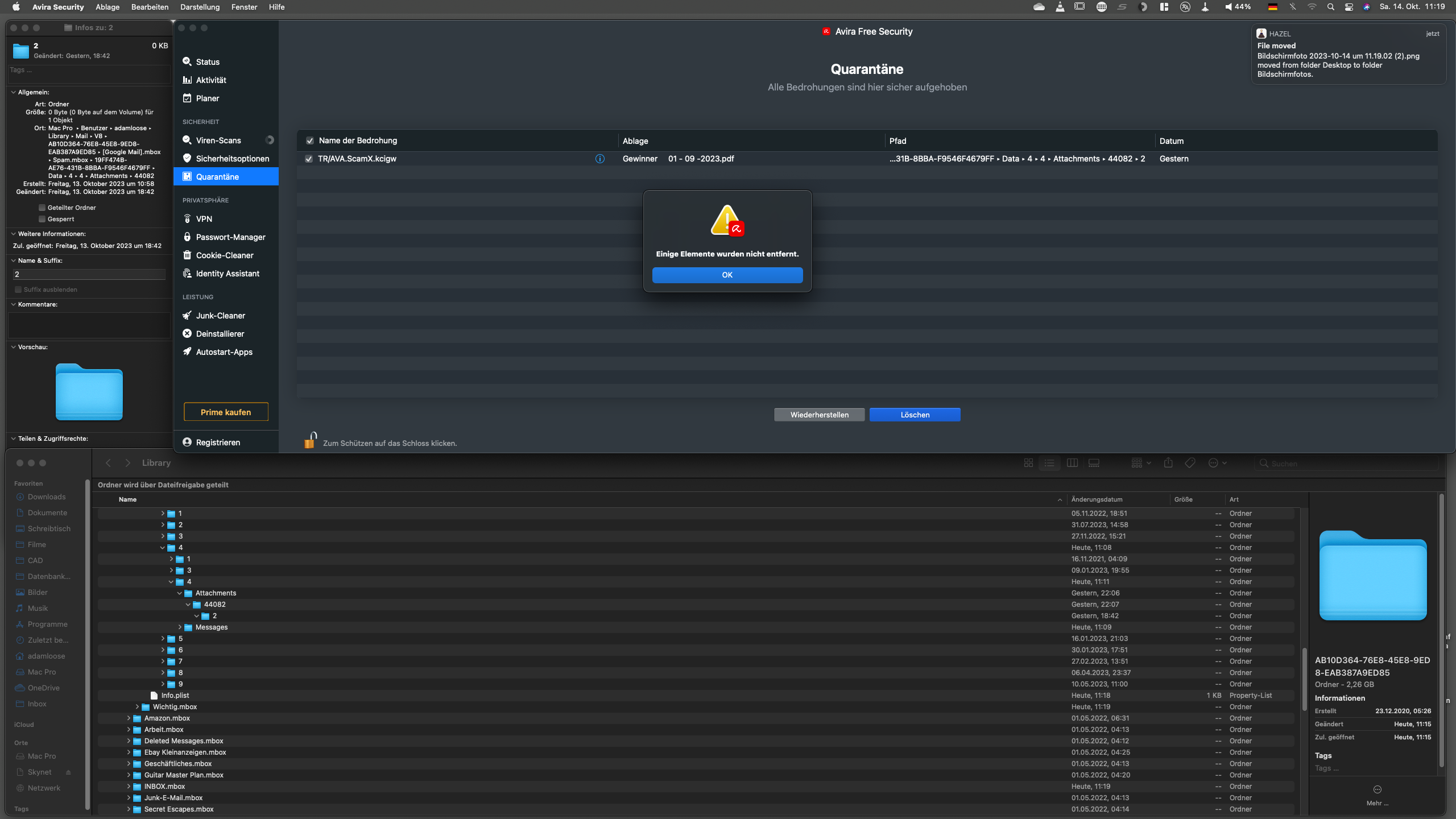

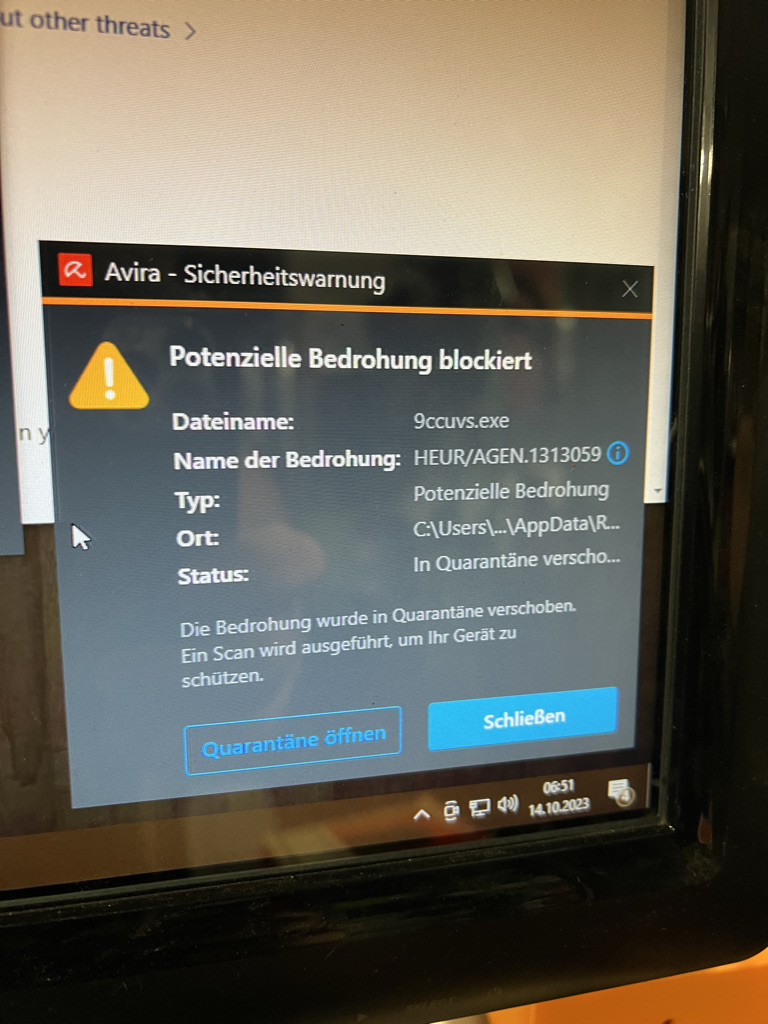

Ich hab den Fehler gefunden was passierte, ich hatte einen Trojaner namens JS/Refresh.G1
Antivir hat ihn gefunden.
Unglaublich, bei mir ging das licht im Wohnzimmer an und aus, (Smart Home), Alle Freigaben auf dem Server Waren weg,
Ein Programm graute sich aus und mein Apple schien einzufrieren, ich versuchte Unraid wieder Herzustellen mit einem Downgrade, plötzlich konnte ich mich nicht mehr einloggen trotz richtigen Logindaten, Dann versuchte ich das Flash Backup aufzuspielen, das war zum Glück die Lösung des Problems.
Wahnsinn, das erste mal in meinem Leben das ich sowas hatte.

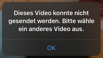

Als ich das Beweisvideo dann per whatsapp an wen anderen verschicken wollte ging das plötzlich auch nicht, dann stand da plötzlich ich soll ein anderes auswählen, das andere konnte ich dann problemlos verschicken, das das die Staatsanwaltschaft war ist mir klar mit whatsapp, aber der Trojaner ist schon eine Hausnummer. Ich will ja keine Schwarzmalerei betreiben aber das sind schon krasse Zufälle. Werden neuerdings so Beweise beseitigt die anderen Menschen Fehler nachweisen? Hmm
Auf der Festplatte war das Beweisvideo, nächster Zufall

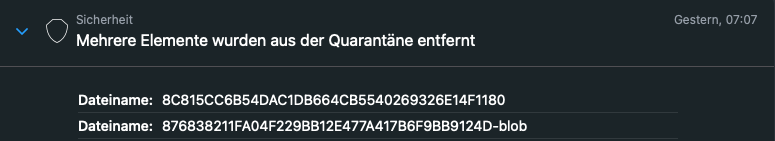

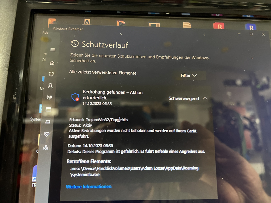

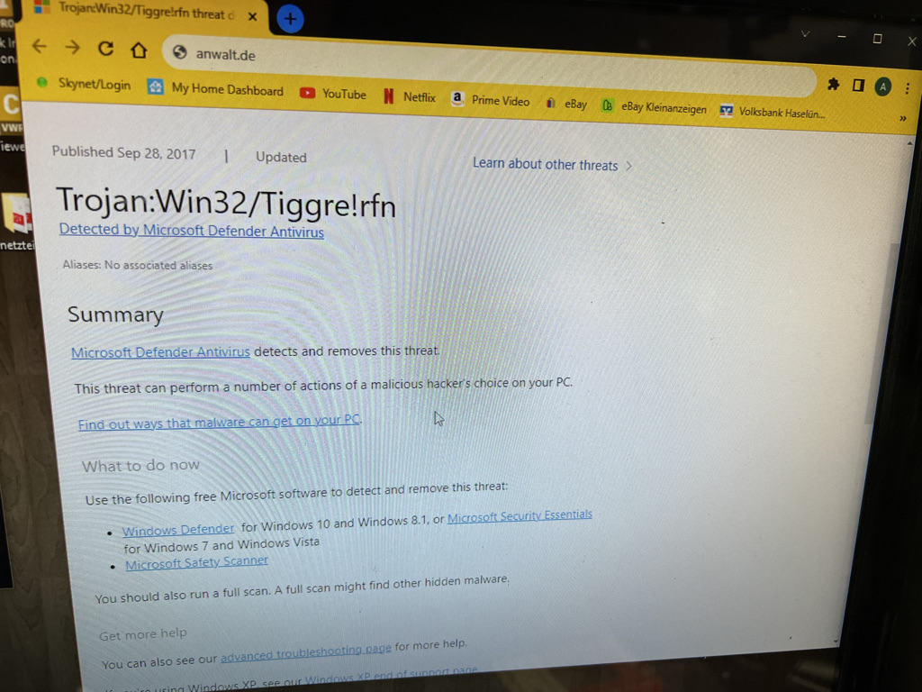

916292323_Bildschirmfoto2023-10-14um11_19_12.thumb.png.77e70a8df35d0e4983265bf716d271e6.png
Hier ein neuer Trojaner der gestern erstellt wurde und abends geändert wurde, der lässt sich nicht löschen
Und hier ist einer auf meinem Computer im Keller für die CNC Maschinen
Ich brauch dringend Hilfe von einem Profi, kommt wer aus Dortmund oder Umgebung?

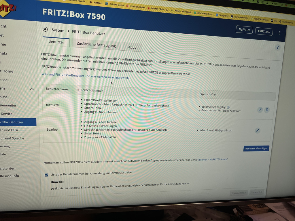

Ein unbekannter automatisch angelegter Benutzer war auch auf meiner Fritzbox
E7EEE50E-1E37-4793-97D5-A065A7E5668C_1_105_c.thumb.jpeg.37ea90a8f2fd8bbfa278e6abbf48f966.jpeg
Und in der Freigabe waren auch neue Benutzer die für die Dateifreigabe autorisiert waren.
Wenn du denn fritz6228 meinst, der wird von der Fritz selber angelegt für die Anmeldung nur mit Kennwort.
