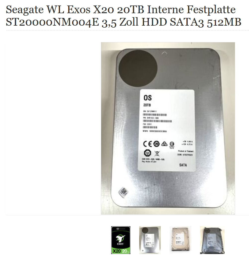

Also die HMCW verkauften Festplatten sind eben die gewohnten Festplatten mit weißem Label und grünem Rand.
Eine Nachfrage dort ergab auch, daß man nur die gesetzlichen 24Monate Gewährleistung bietet und zu Herstellergarantieen nichts aussagt.
Aber anscheinend bietet Seagate über andere Händler auch neutrale WhiteLabel ohne Herstellerbezeichnung an:
Das ist mir vor kurzem auch zum ersten Mal bei ebay unter gekommen.
Laut einem Ebay Anbieter sollen es recertifizierte Festplatten sein, die nicht mehr ganz optimale Werte erreichen.
Die zu kaufen war mir auch viel zu riskannt.
https://www.ebay.de/itm/355062821353
"Beschreibung
Seagate White Label recertified - weist nicht auf den Hersteller hin.
White Label HDD´s durchlaufen erfolgreich den vollen Rezertifizierungsprozess direkt bei Seagate, verpassen aber knapp die Werte einer neuwertigen Festplatte.
Die Festplatten haben manchmal kleinere optische Beschädigungen, wie Kratzer oder kleine Dellen.
Sie eignen sich besonders gut für Backups und kleinere RAID Systeme."
