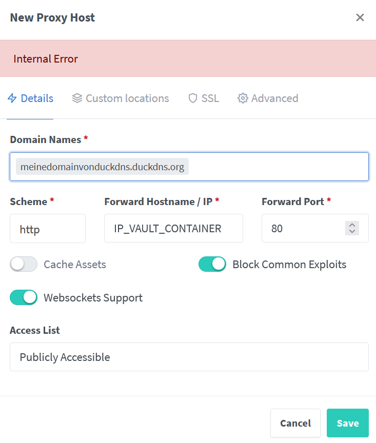

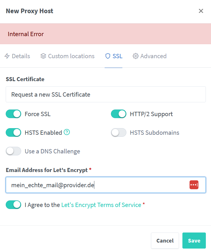

Im NPM selbst wollte ich dann den Host über Proxy Host hinzufügen (siehe angehängte Bilder)

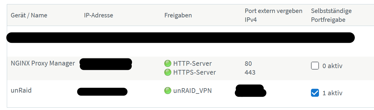

So siehts in der Fritzbox aus. IP vom NPM ist die, die ich im Container vergeben habe. Wenn ich auf editieren gehe zeigt er mir auch meine öffentlich IPv4 als Adresse im Internet an

Mhmmm, dual-stack Anschluss oder ds-lite?

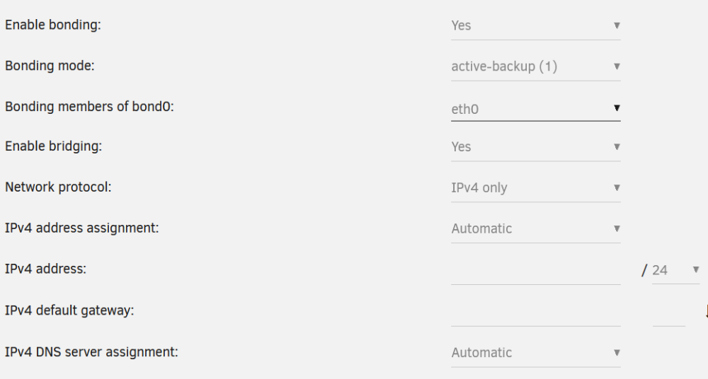

oh mein Gott ich bin ein Idiot. Natürlich ist ipvlan an. Das kann mit ner Fritzbox nicht funktionieren. ARRGHHH.
Ich gehe mal stark davon aus das 6.12.4 benutzt wird. In den Netzwerkeinstellungen die Brücke ausschalten, in den Dockereinstellungen macvlan auswählen (eventuell, wenn gebraucht wird, host access enabled) und dann bei Docker br0 zu eth0 wechseln, bei Wireguard einmal kurz ne 1 irgendwo eintragen, wieder löschen, dann speichern.
