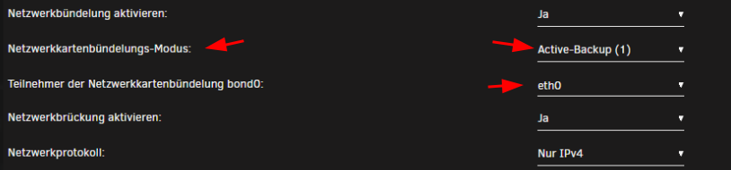

fangen wir mal banal an ... Dashboard
und deine Platten sind alle per sata dran, nichts per USB oder so ...

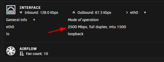

Es steht auf 100Mbps. Es waren mal 1000. Wie bekomme ich das wieder zurück?

alles mal anschauen, wir wissen ja nicht was du gemacht hast ...
und wofür ist das aktiv ? mit einer Netzwerkkarte ... auch wenn das default ist, solltest du dir anschauen was das ist und ob das Sinn macht ;)
Hab es deaktiviert.

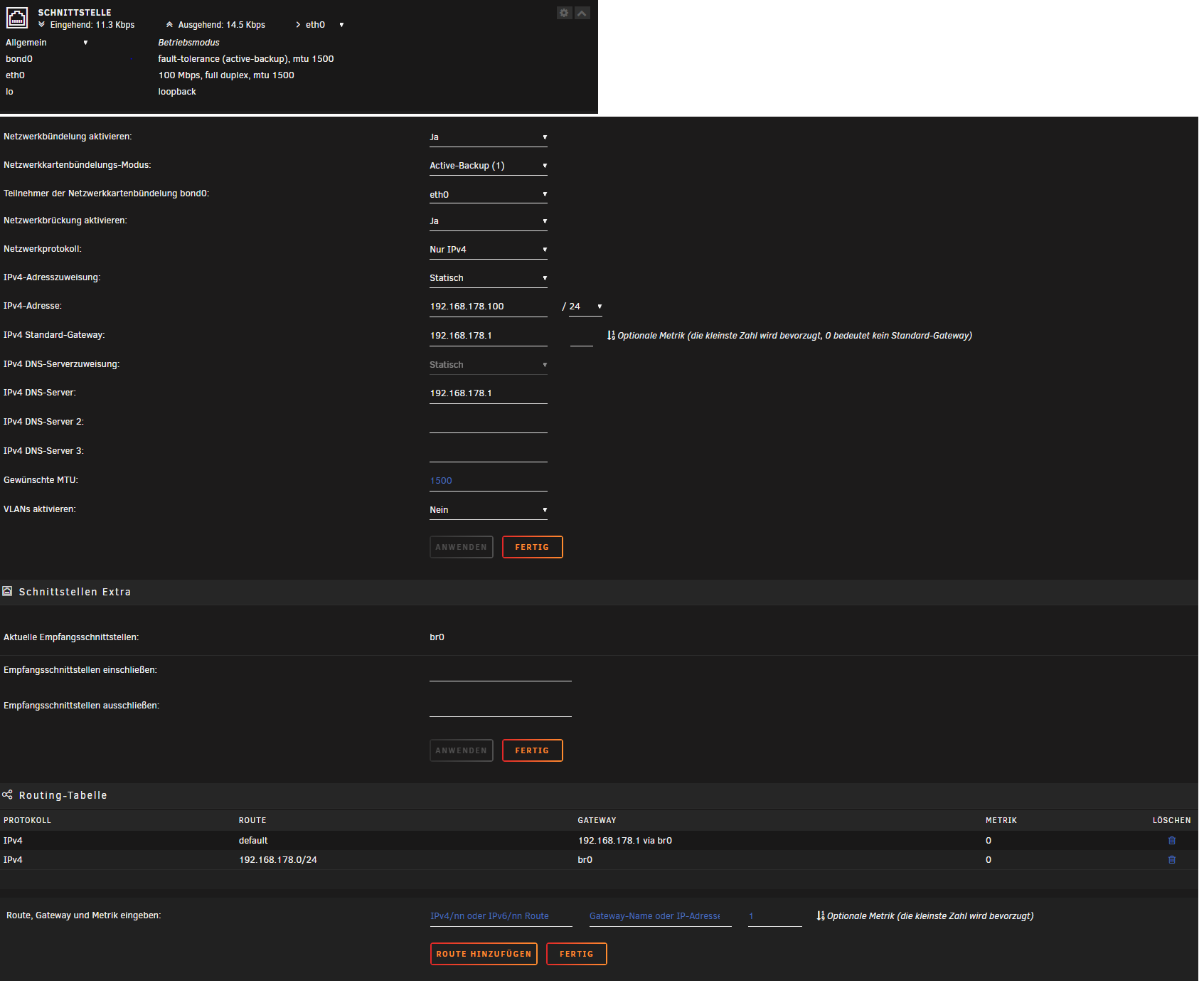

Das Problem ist leider wieder da.
Hab Unraid gestern direkt an den Router angeschlossen. War bei 1000. Eben angemacht und wieder auf 100 😔

Derzeit ist der Stand so:
Ich starte Unraid und wenn ich "Glück" habe, ist die Geschwindigkeit bei 1000.
Dann bleibt sie auch dabei.
Wenn ich dann nach einigen Stunden neu starte, kann es passieren, dass sie danach auf 100 steht.
Ich habe noch keinen Zusammenhang mit anderen Geräten gefunden.
Im Netzwerk sind sonst nur ein Synology Nas, ein Laptop über Kabel und 3 Android Geräte über Wlan.

Hast du mal deine Diagnostics bitte?
