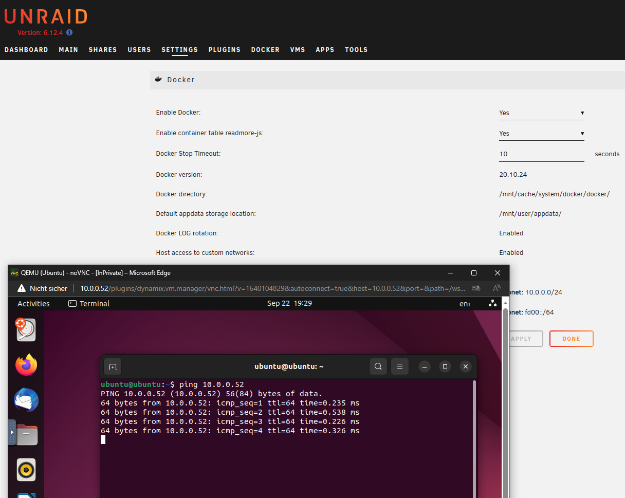

Damit das funktioniert muss bei Docker Host Access enabled sein.
Edited by Mainfrezzer
Stimmt, jetzt funktioniert es. Ich dachte nicht dass Docker und VM zusammen hängen.
