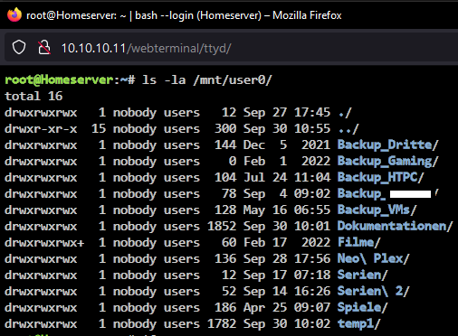

gib mal bitte folgenden Befehl ein
ls -la /mnt/user0/
und poste mal das Ergebnis, und dann noch welcher Share wo nur auf cache liegt den spinup auslöst
Anbei die Abfrage. Wenn ich auf den Ordner "Musik" zugreife startet eine der HDDs aus dem Array.
